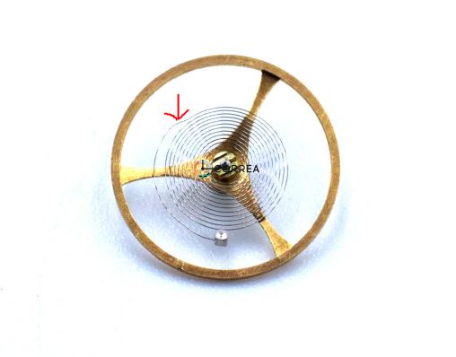

Сообщение от PoljotNormalnij Посмотреть сообщение
Это в каком же положении должен был находиться градусник изначально, чтобы такой длинны волосок в подкову согнуть?! Что-то здесь не клеится. Скорее всего, его просто случайно зацепили при попытке "Сделай сам своими руками" ремонта.
Я таки не мастер часового дела. Это скорее "времяпрепровождение". Знакомые тащат все подряд чего не жалко и лежит давно, поэтому что история "Сделай сам своими руками" неизвестна.
Ковыряю . Что-то даже получается восстановить.

На днях отремонтировал два механизма Восток 2209. Погнуть штифты градусника передвигая градусник до упора или в любое другое положение - невозможно.
Погнуть спираль, однако, легко если резко и далеко передвинуть градусник в положение "-" из-за вот этого изгиба волоска между нормальным положением градусника и колонкой.
Так что никакого изначального зажима волоска между штифтов скорее всего не было.
