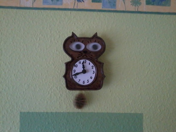

Ходики из мультика
всем привет! сейчас доделываю ходики из мультика. осталось прикрепить гирьки.

гирьки вылил из гипса, подвесил на цепочки

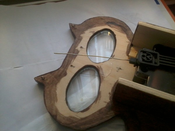

Сообщение от Oled Посмотреть сообщение
Прелесть какая!
спасибо!

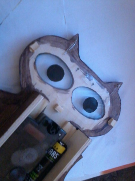

пока две недоработки: нет окантовки глаз цветом - сейчас глаза кажутся немного больше по размерам, чем в мультике; на маятнике сейчас нет муляжа регулирующего частоту хода болтика. как оказалось - в мультфильме он есть
механизм глаз придумывал сам, со второй попытки получилось сделать так, чтобы двигались почти горизонтально, как в мультфильме, а не по дуге.

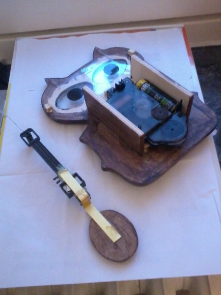

у меня совсем другая профессия
а часики не так уж сложно выпилить самому - конструкция очень простая. единственное, что сложно было придумать конструкцию глаз. первая попытка не увенчалась успехом - колебания маятника быстро затухали от нагрузки, пришлось полностью переделать. ну и гирьки толком получились с третьей попытки, т.к. раньше никогда из гипса не выливал.

вот фотки, которые пока есть. буду дома, еще пару сделаю
