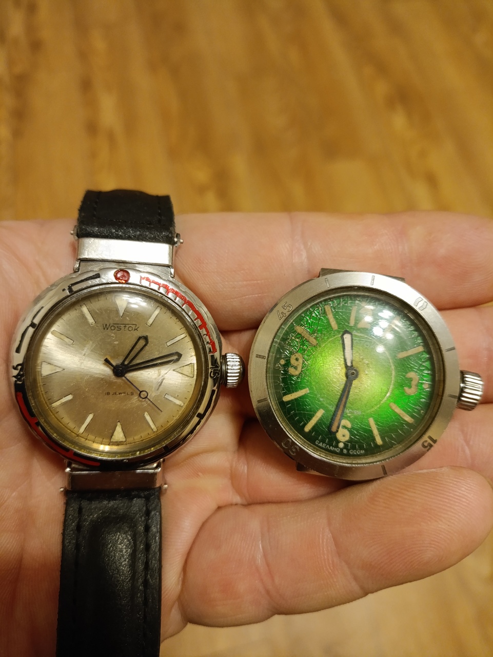

Какого они у Вас года? Покажите их фото, пожалуйста.
Годов не знаю, светлые на ходу и комплектные, зелёные так же на ходу но были без ушей и безеля. Безель купил новодел, уши буду сам делать, механизм 2409 , уже подготовил проставочное кольцо, стрелки новые, такие мечи как и на старых,прошляпился с размером циферблата, купил от стандартной амфибии, а оказывается у советской нвч он 30 мм ,а не 28.5 как сейчас. Циферблат планирую с меранома под 190 корпус и обточить 1.5мм

Новые лучше. Не продавайте.

Вроде у вас интернет не отключен, раз тут пишите. Выше фото нвч-20, чем не доказательство что они были, есть и будут
