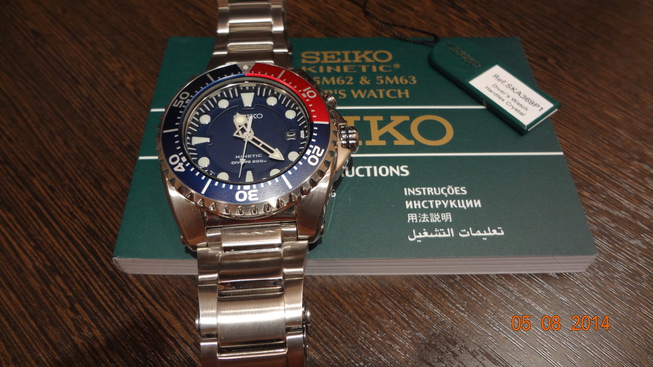

Привет. ska 369 кинетик, если не перепутал название, 11 лет прошло. )) Вчера необходимость пришла, но не могу раскрутить крышку, хочу спросить может ли быть такое, что она в обратную сторону откручивается ?

врядли. просто "пригорела" на естественных выделениях. а вот что с этим делать, не могу сказать. кабы не было там внутри часовых нежностей то можно было бы и вд и ультразвук

Открутил, с двумя тряпками, штангель циркуль уже начал гнуться, но пошло. Мой разводной трёх пеньковый ключ сразу отказался. Батарейку вынул не снимая ротор, это возможно, но вот вставить обратно без откручивания ротора не получится. Ротор не смог открутить потому что там нужна очень тонкая и широкая отвёртка, с моим советско-китайским арсеналом это не по силам. Что ж буду заказывать, а там посмотрим. Наврал я в предыдущем сообщении, 10 лет аккумулятору. Встали вчера. Батарейка нормальная, не вздутая. maxell TC920s

Ротор, по-хорошему, нужно обслужить. Банально почистить и смазать соответствующей смазкой.
