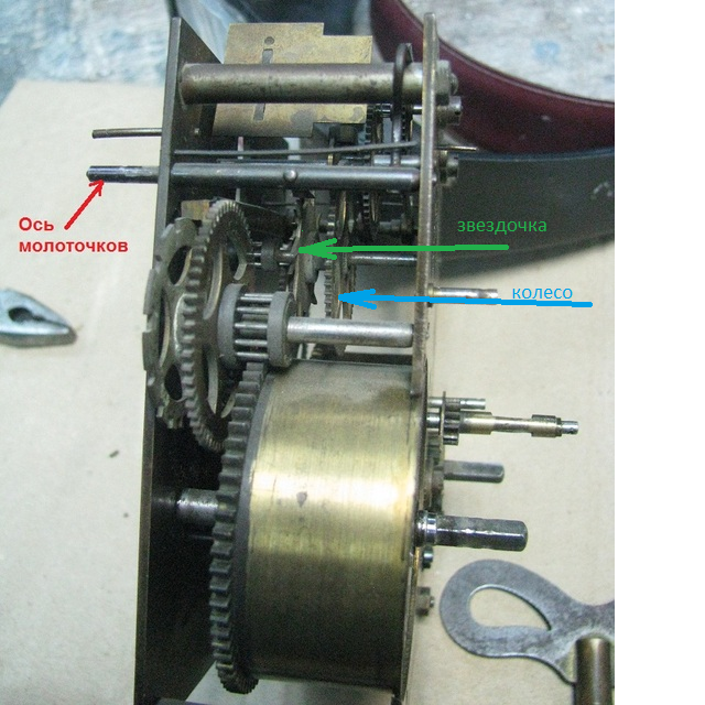

После нескольких лет работы часов, настало время почистить их снова.
Полностью разобрал, промыл, заменил два штифта на колесе.
Собрал. Часы идут. Но появилась проблема с боем.
Половину часа пробивают в 25 минут, в 30 слышно только вращение вертушки. Потом без пяти бьют 1 раз, а в ровно добивают осталное количество ударов часа.
Вроде собрал всё правильно (по-другому как и не получится?). Визуально причину не найду. Единственное, что сделал при сборке, так на этом колесе выровнял штифт, он был чуть согнут. Неужели из-за него?

Привет,
Вы заблуждаетесь что бой невозможно собрать неправильно. Если не имеете представление как бой работает, тогда собрать правильно можно только случайно, и вероятность собрать правильно маленькая. Дело в том, что колеса боя нужно зацепить между собой в правильное положение. Как например механизм газоразпределения двигателя. Если не зацепите все правильно, будет ли работать двигатель?
Я прочитал все с начало темы и понял, что Вам не охота понимать принцип работы...
Тогда может попытаемся так: Проверьте возможно ли, не разбирая ничего, повернуть звездочку (котороя поднимает молоточек боя) относительно ось колеса, на которой она крепится. Например отверткой относительно спицы колеса. Если можно, поверните так, что остановка боя произходила сразу после того, как молоточек упал. Проверьте тогда как все работает...
У Вас был симптом - после полного завода часы не хотели идти и останавливались, и приходилось запускать их несколько раз, пока не начнут идти не останавливаясь. Ето значит, что витки пружины прилипаются друг к другу при полном заводе и пружина не хочет раскручиваться свободно. Нужно пружину хорошо очистить от старой смазки и смазать економично ее по всей длиной графитной смазкой или такой с дисульфитом молибдена.

Сообщение от nevenbekriev Посмотреть сообщение
Если возможно, покажите на фото что и относительно чего нужно провернуть?

Вам нужно повернуть звездочку относительно колеса. Ето только если не разбирать механизм и если ето возможно сделать без большого усилия, чтобы не испортить...
Иначе будет нужно спустить пружин, поднять платину и повернуть колесо на 2-3 зубъя относительно соседнего, с кулачком.
ПП Пружин надо не просто смазать, а смазать именно с графитной смазкой или с сульфитом молибдена.
