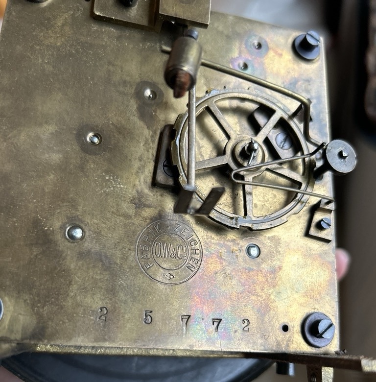

Уважаемые форумчане!
Мне попался на глаза вот такой механизм с клеймом производителя Fabrik-Zeichen O.W. & Co. в круге. Mikrolisk относит это клеймо к двум фабрикам Hermann Oswald & Co. Großuhren; Freiburg i. Schlesien, Deutschland и Oskar Waldvogel & Co. Federzug-Regulatoren, Tisch- und Wanduhren; Villingen, Deutschland. Второй вариант представляется мне более реалистичным.
https://www.mikrolisk.de/show.php?si...ode=exact&id=4
Прошу ваших советов. Заранее благодарен.

И я таки нашёл в форуме ветку с сообщениями от Татьяны и Олега:
http://forum.watch.ru/showpost.php?p...&postcount=884
Оскар Вальдфогель.

Игорь, здравствуйте!
Это Osсar Waldvogel & Cie. Эта фирма активно сотрудничала с Carl Werner в 1890-ые.
Есть старая тема http://forum.watch.ru/showthread.php...D0%BD%2A%2A%2A
и свежая:
https://mb.nawcc.org/threads/help-wi...ock-id.206178/

Сообщение от IVS63 Посмотреть сообщение
Оскар Вальдфогель.
Игорь, ой-ой-ой!
Тема старая, я тогда не знала, что винты появились у Carl Werner только в 1890-ых.

Татьяна, здравствуйте!
Благодарю за ответ!
Цитирую Вас : "Фирма Oscar Waldvogel & Co начала работу в 1888 году, значит механизм с с/н 18514 произведён ~ не раньше 1887 года, а если всё-таки с/н 48514, то не раньше 1890 года."
Стало быть, механизм с номером 25772 на моём фото можно отнести к 1889 году?
Начало работы Oscar Waldvogel & Co в 1888 году - это по Schmid "Lexikon"?
Я вижу в этом механизме винты на задней платине, значит, они перешли от завальцовки к винтам раньше Carl Werner?
А что значит в реальности, что эти две фирмы тесно взаимодействовали? Одинаково хорошее качество? Есть мнение, что долгое время Carl Werner был сопоставим по качеству с Lenzkirch, верно?
Мне нравится, когда на задней платине есть клеймо производителя
С уважением,
Игорь
Фирма Oscar Waldwogel производила не механизмы, а резонаторы.
Возможно они делали самостоятельно корпуса.
Механизмы они использовали только Carl Werner.
"Кружевные" прорезные пластины с начинкой Carl Werner тоже были сделаны фирмой Oscar Waldvogel.
По поводу датировки механизмов Carl Werner: винты означают период после 1890-ого года.
И, очень часто на задней платине клейма не производителя, а продавца.
По поводу качества: наверное они сопоставимы с Lenzkirch, но ассортимент механизмов был скромнее. Carl Werner не делал жильных механизмов, механизмы с открытым анкером у них были очень редки, напольных механизмов практически не было, четвертных не помню.
С уважением, Татьяна
