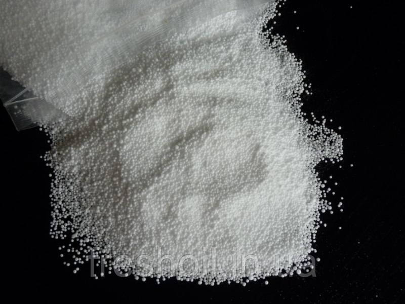

А расскажете подробней рецепт?
Смешивать в каких пропорциях смешивать?
Вот эти ингредиенты нужны?
Кислота вот такая в виде порошка?

Так а что может быть подробнее? Отвешеваете на весах нужное количество стеариновой кислоты, кладете в изопропиловый спирт и мешаете. Насколько помню минут 10-15. Все, готово.

Вот количества кислоты и спирта и интересует
Какие пропорции? Сможете подсказать?
