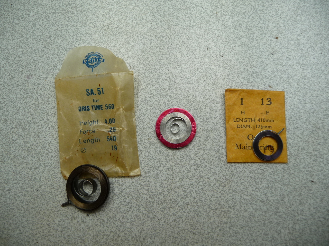

Сами производители и устанавливали проволочные.Пружина в них находится не абы как ,а в соответствии с диаметром барабана. Она просто выдавливается в барабан. По сути не имеет значения как пружина зафиксирована.Тем или иным способом.

Таких "крайних случаев" на практике- 90%. Запасы NOS углеродистых пружин иссякают. И не потому, что их берегут для особых случаев.
Пружина, по сути- расходный материал. Еще ни один из моих клиентов(многие из которых-коллекционеры) не жаловался на то ,что я установил белую пружину в его часы вместо углеродистой.
Установка современных поршневых колец ,в винтажные авто не порицается
По крайней мере ,это помогает избегать вскрытия двигателя лишний раз. С часами тоже самое!

Это просто факт! На моем фото прекрасно видно ,что на упаковке указан диаметр барабана. И пружины смотаны именно под этот диаметр.
Что касается хранения, то ,к Вашему сведению , данное положение НЕ является "Крайним"!
