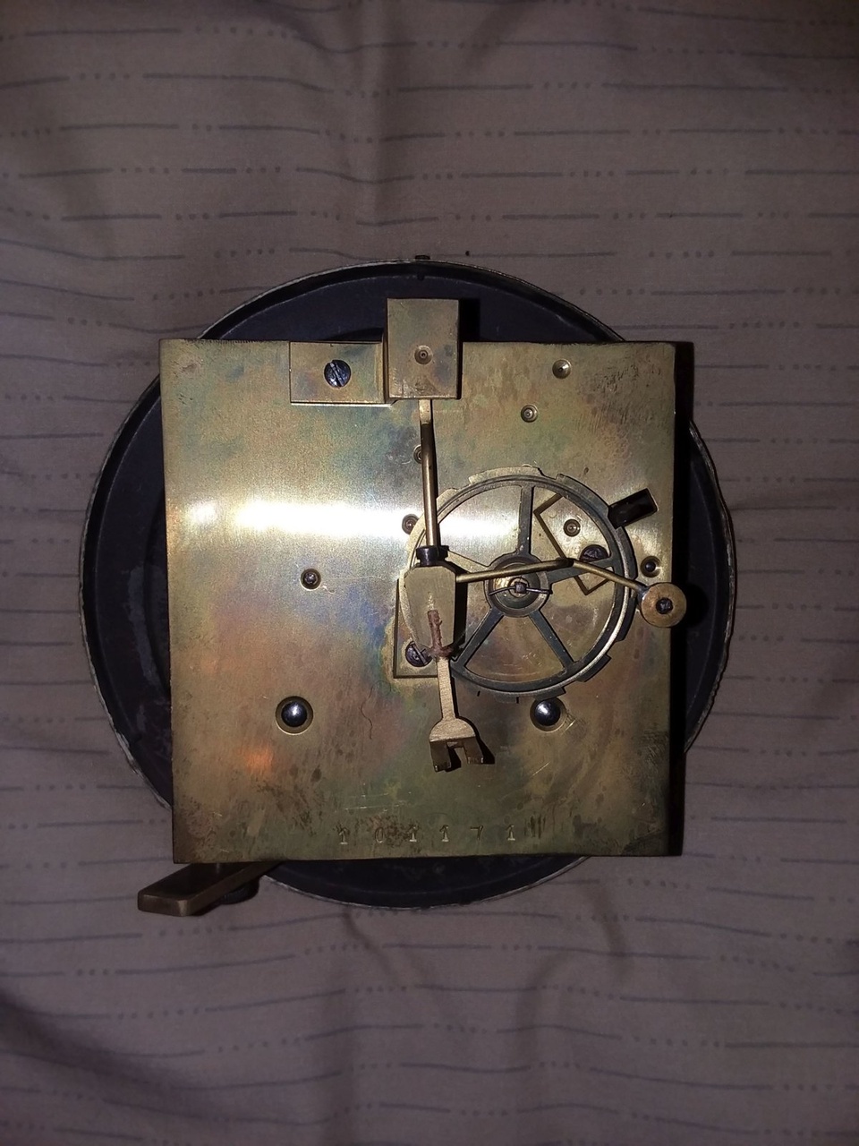

Татьяна, вот Carl Werner. Вы эту чёрную краску имели в виду?
Игорь, именно её.
Я сейчас завожу в таблицу Excel ранние механизмы, пока дошло до 87 тысяч (это около 140 штук).
Ваш достаточно поздний, вариантов два:
- замена циферблата,
- изменение на производстве.
Надеюсь что в ближайшие дни доберусь до больших номеров.
У некоторых производителей подложка меняла свой цвет не один раз.
С уважением, Татьяна

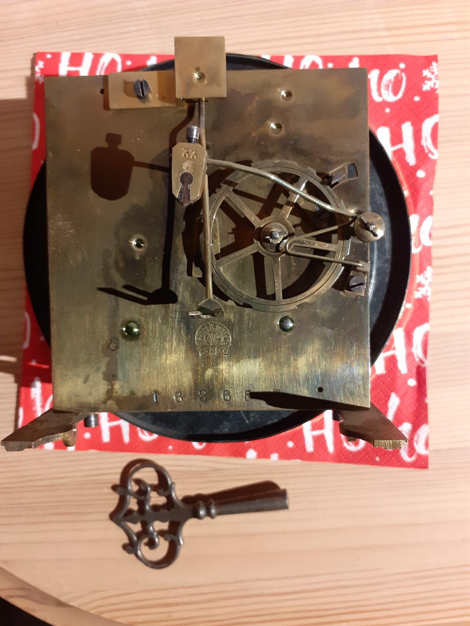

У меня для Вас изысканное блюдо, как мне кажется. Что это такое в красном контуре?
С уважением,
Игорь

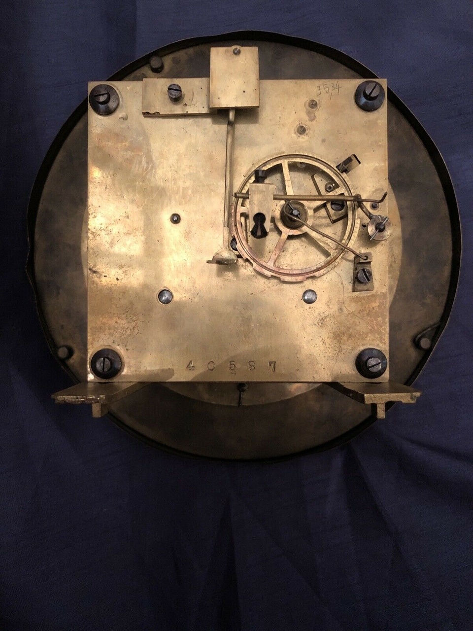

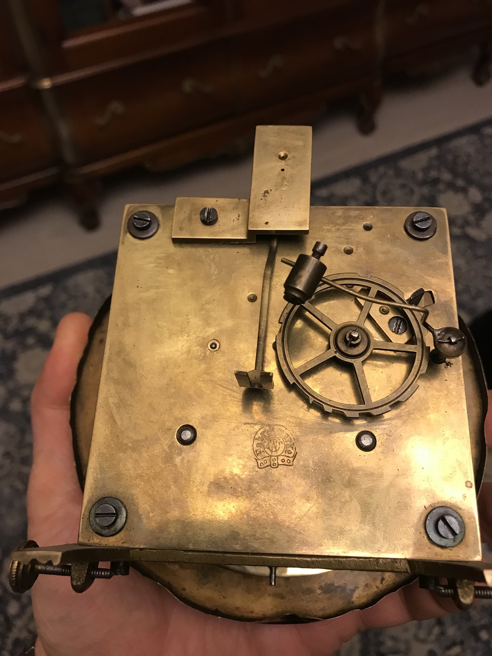

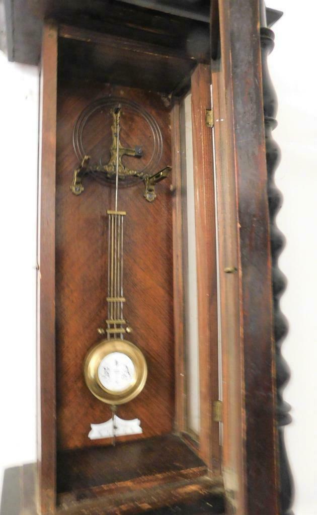

Я не знаю, такой Вернер может быть интересен?

Сообщение от IVS63 Посмотреть сообщение
Добрый день, Татьяна!
С уважением,
Игорь
Да, но где номер механизма? Что это за подпись слева внизу? И таки да, в красном контуре подвес маятника. Клеймо после 1898 года.
Игорь, в этот период они перестали нумеровать свои механизмы.

Сообщение от koshky Посмотреть сообщение
Интересен некоторой неправильностью.
Классический Carl Werner всегда был с двумя сменными накладками на задней платине, а здесь одна.
Я правильно понимаю, что это механизм с открытым анкером?

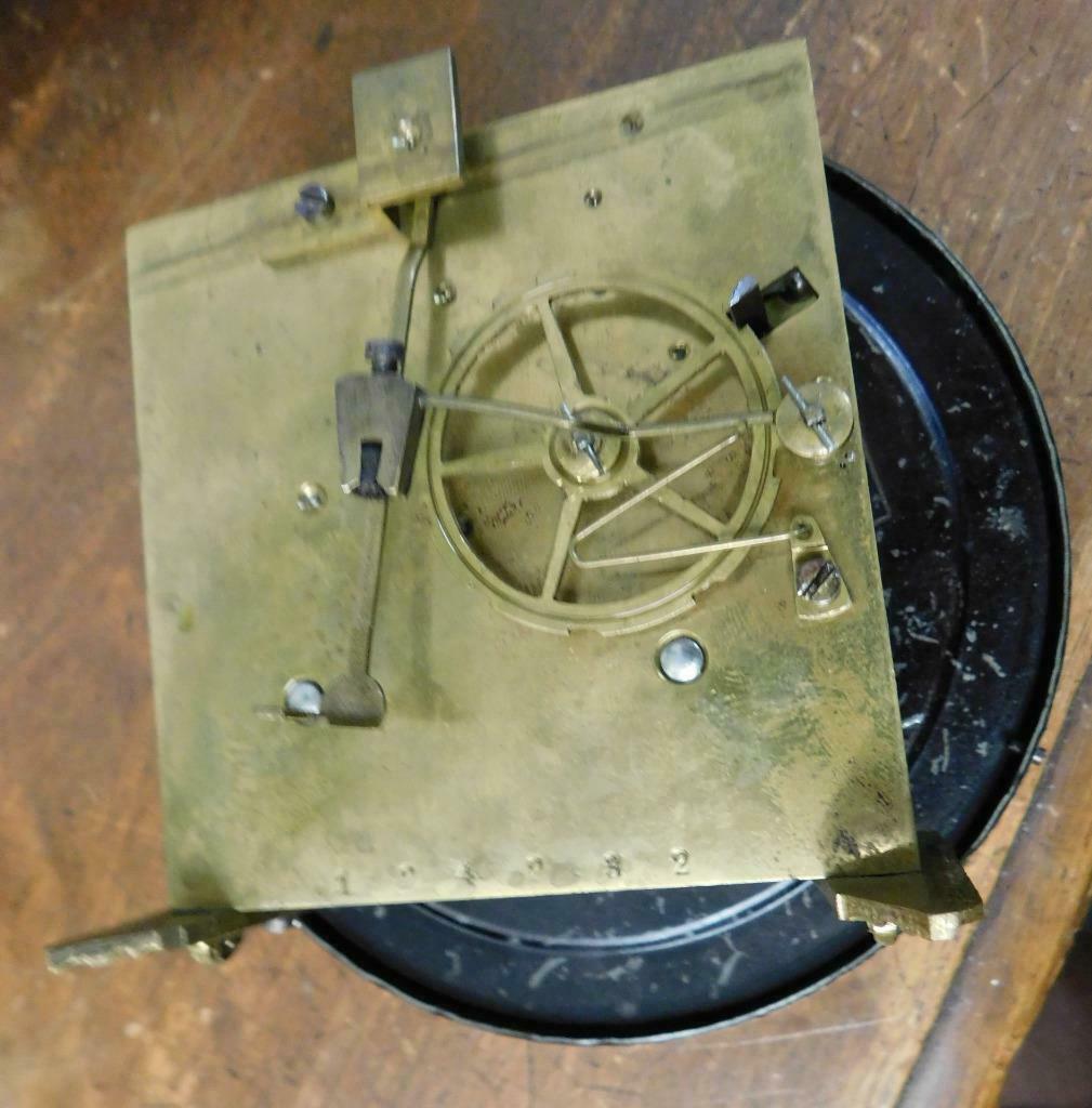

У Carl Werner в период нумерованных механизмов мне встретился всего один.
Но при этом сделан Mauthe, очень неожиданный вариант кооперации:
ID:	3679144 Нажмите на изображение для увеличения

При этом такой механизм должен быть с завальцовкой, а здесь видны "дутые" шайбочки, такие встречала на механизмах с открытым анкером Mauthe.
А шрифт красивый классический Вернер

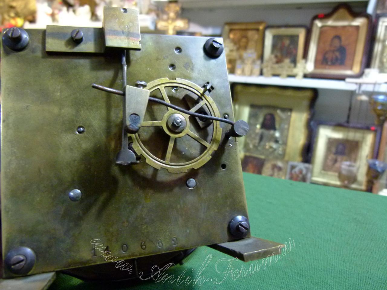

P.S. Хотела для сравнения показать "дутики" Mauthe и один из примеров оказался со шрифтом Werner:

Сообщение от TatynaS Посмотреть сообщение
Вложение 3679144 Вложение 3679145 Вложение 3679146
Вложение 3679153
Здравствуйте, Татьяна.
Да, анкер открытый.
Но мой мех без дутых шайбочек.
И нумерации нет… надо бы глянуть переднюю платину.
