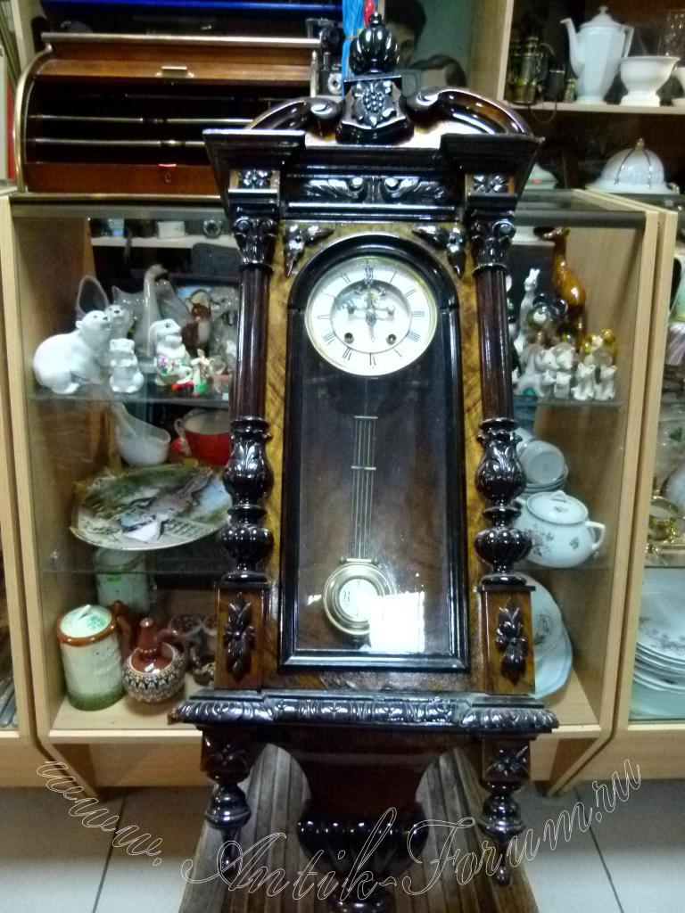

Я не знаю, такой Вернер может быть интересен?
ID:	3677556   Нажмите на изображение для увеличения
Тот кто идет не в ногу - просто слышит другой барабан. (Времечко)
Этот пользователь сказал Спасибо! koshky за это сообщение:
TatynaS (26.02.2024)
  #27
Старый 27.02.2024, 00:23
IVS63 IVS63 вне форума
Регистрация: 26.05.2023
Адрес: Штутгарт, Германия
Сообщений: 175
Сказал(а) спасибо: 166
Поблагодарили 113 раз(а) в 71 сообщениях
Сообщение от IVS63 Посмотреть сообщение
Добрый день, Татьяна!
У меня для Вас изысканное блюдо, как мне кажется. Что это такое в красном контуре?
С уважением,
Игорь
Да, но где номер механизма? Что это за подпись слева внизу? И таки да, в красном контуре подвес маятника. Клеймо после 1898 года.
  #28
Старый 01.03.2024, 18:29
Аватар для TatynaS
TatynaS TatynaS вне форума
Регистрация: 31.05.2015
Сообщений: 4,556
Сказал(а) спасибо: 5,318
Поблагодарили 8,185 раз(а) в 3,360 сообщениях
Игорь, в этот период они перестали нумеровать свои механизмы.
Я уже почти подготовила таблицу, с помощью которой можно разобрать особенности механизмов периода 1883-1898 гг.
Кстати, по статистике видно когда появились у Вернера чёрные подциферблатники.
~ 1889-ый год.
Сообщение от koshky Посмотреть сообщение
Интересен некоторой неправильностью.
Классический Carl Werner всегда был с двумя сменными накладками на задней платине, а здесь одна.
Я правильно понимаю, что это механизм с открытым анкером?
У Carl Werner в период нумерованных механизмов мне встретился всего один.
Но при этом сделан Mauthe, очень неожиданный вариант кооперации:
ID:	3679144 Нажмите на изображение для увеличения
ID:	3679145 Нажмите на изображение для увеличения
При этом такой механизм должен быть с завальцовкой, а здесь видны "дутые" шайбочки, такие встречала на механизмах с открытым анкером Mauthe.
А шрифт красивый классический Вернер
С уважением, Татьяна
