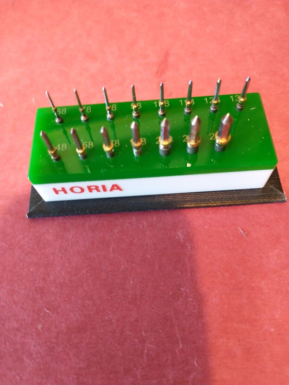

Сообщение от Odissey Посмотреть сообщение
Здесь мы говорили о конических развёртках для ручной работы.(Cutting Broaches) Когда есть втулка и нужно подогнать отверстие под нее.
Возможно, то ,что Вы имели в виду это сверла для машинного сверления( (Reamers(Калибровочное сверло?) . Там калиброван сам цилиндрический хвостовик. В отличие от спиральных сверл они дают чистое отверстие. Они хороши если есть станок(возможен и ручной привод) и большой набор сверл, и бушонов ,соответствующих размеров( или есть возможность точить таковые).
P.S. Было бы проще если бы просто дали ссылку на текст или видео, которое имеете ввиду!
Я думаю, имелись в виду развёртки для применения в пресс-потансах для камней, они калиброваны специально под самые ходовые размеры камней и позволяют сразу получить отверстие для последующей запрессовки без дополнительных действий.

Сообщение от Dem0niac Посмотреть сообщение
Возможно. А скорее это:
Название: Screenshot 2023-04-14 at 16.13.03.png
ID:	3553297 Кстати, в продаже одно такое - около £10.00

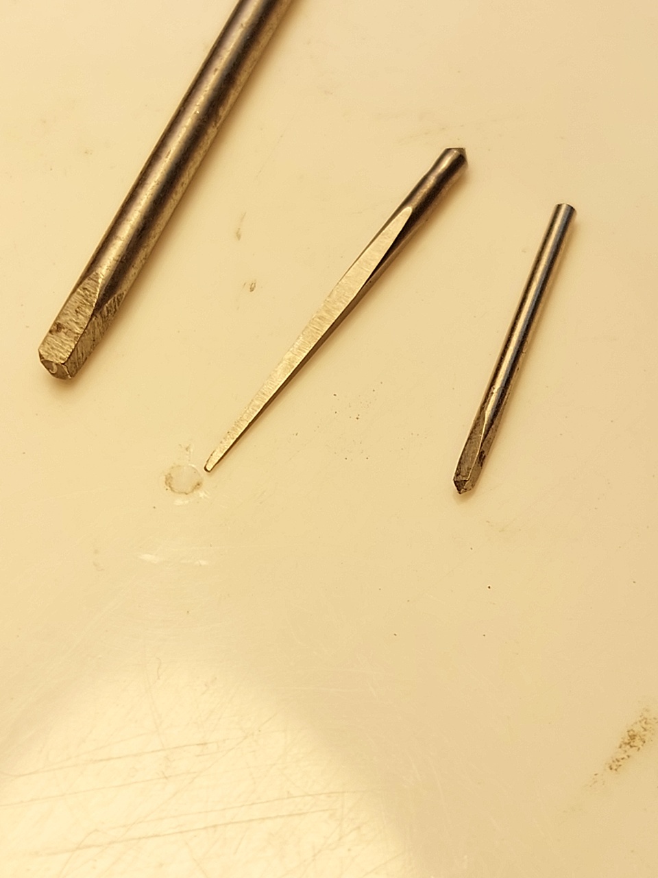

Сообщение от nevenbekriev Посмотреть сообщение
Один из них - купить специальное сверло, которое продают в комплект с втулками. Такие сверла обычно предназначены для работы со специальным приспособлением для ручного сверления отверстий под втулок, тоесть изпользовать его в сверлильном станке нельзя.
Такое сверло можно сделать самостоятельно.
Невен, будьте добры, покажите пожалуйста подобное сверло! Особенно интересно будет увидеть, как его изготовить самостоятельно. Спасибо!

Сообщение от Mandein Посмотреть сообщение
Привет,
Вот простой вариант таких сверл. Они как равертки, но конусность намного больше. Нужно досъать или сошлифовать каленный стальной прутик точного размера, затем сточить его конец квадратной пирамидой. В отличие от разверток, здесь калибровочное сверло нужно проидти в отверстие до конца. Оно войдет туго, без зазора и отверстие будет цилиндрическим, а не конусным.
Этот пользователь сказал Спасибо! nevenbekriev за это сообщение:
Mandein (18.04.2023)

Понятно, большое спасибо! Полезная информация, тем более, что легко изготовить самому!
