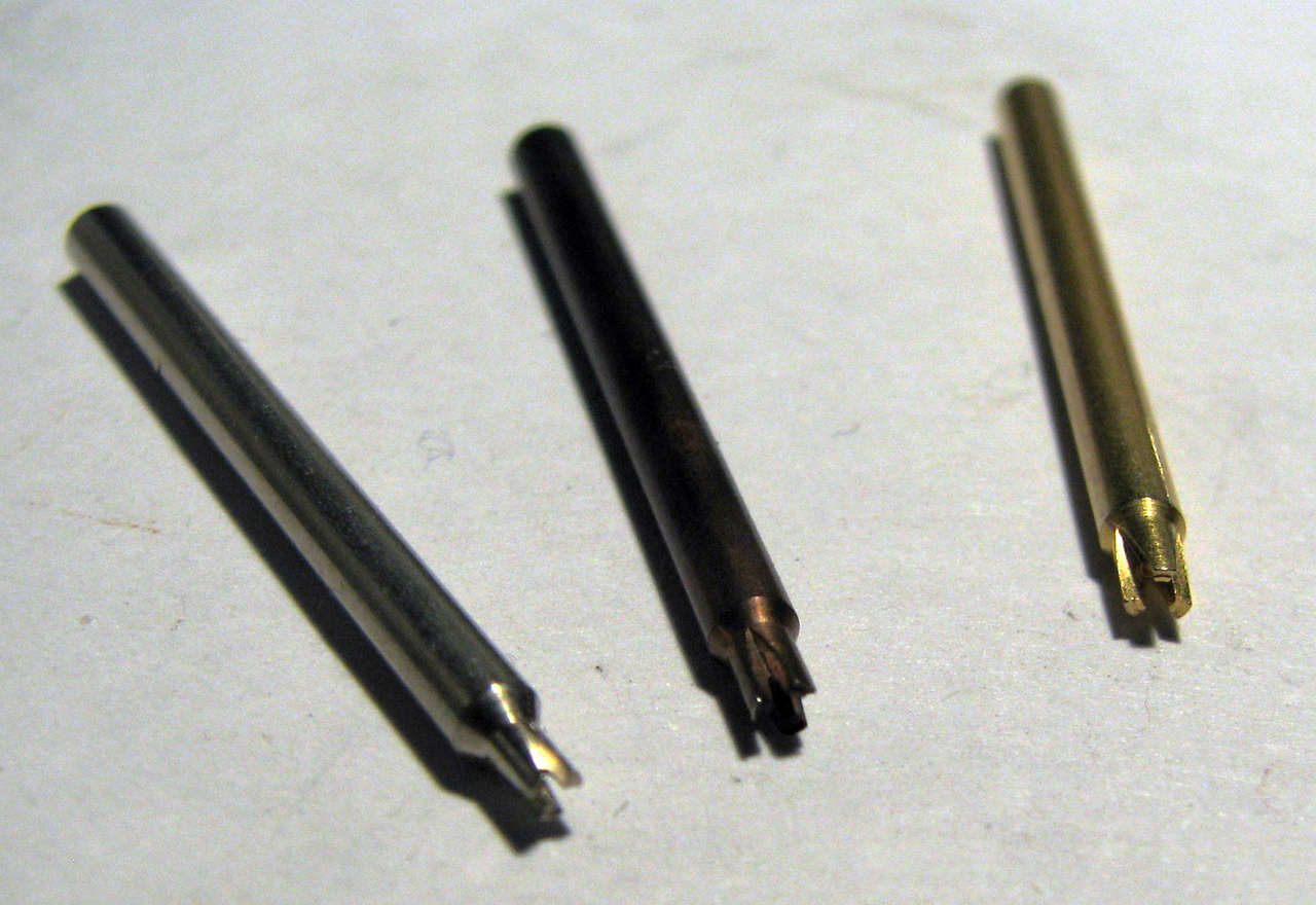

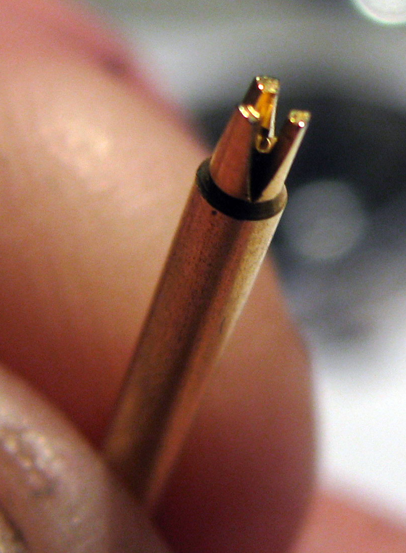

Не вопрос. У меня этих приспособ три под разный размер пружинок. Делает Bergeon.
ID:	3547026   Нажмите на изображение для увеличения

Сообщение от dmvt1 Посмотреть сообщение
Спасибо большое! Дмитрий, момент, а артикулы к ним не вспомните? Интересует та приспособа, которая к Ориентовским пружинкам подходит.
С уважением, Алексей.

Сообщение от JackSparrow Посмотреть сообщение
...а артикулы к ним не вспомните? Интересует та приспособа, которая к Ориентовским пружинкам подходит.
KIF® Shock Spring Tools For Watch (Set of 3) - HS1310 (HOROTEC)
Или: Kif Trior tool.
Есть и другие производители с другими артиклями.
В любом случае, набор обойдется в £30.00. Если в Китае, то, может, дешевле.

Трубкой можно нажать только на середину. А смысл этой приспособы в том, чтобы одновременно нажать на все кончики пружинок и завести их в прорези. Дальше пружинку можно легко провернуть в рабочее положение чем угодно.
