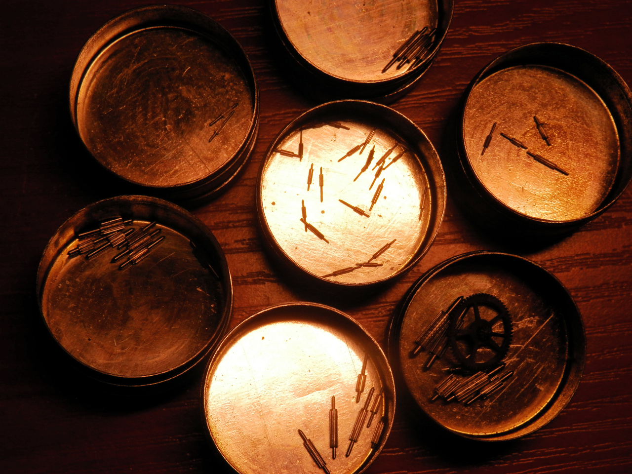

Сообщение от Odissey Посмотреть сообщение
Кто нибудь обратил внимание, что выработка по диаметру более чем в два раза меньше ,чем оригинальное отверстие? Что значит ,что отверстие изначально гораздо больше ,чем должно быть!
Ремонт очень простой.Главное правильно разметить точку сверления.
Не так, второе отверстие (раковина) намного меньше диаметра цапфы, я если честно создал эту тему в надежде, что кто нибудь сможет объяснить как могла получиться такая раковина, а обсуждение ушло в сторону определения, что такое "ось" и "заготовка". И я прекрасно понимаю, что ось намного толще цапф, и погнутся (или сломаться) должны были бы цапфы. Отверстие восстановлю, когда приедет сверло, если надоест ждать поставлю камень.
Про "заготовки", вот фото, я еще точно не мерил, может быть и не подойдет, но ось скорее всего нормальная.

И Вы искренне верите, что хоть одна их этих заготовок подойдет для конкретного анкерного колеса? Там по трибу должны совпасть масса параметров - число зубьев, модуль, наружний диаметр триба и т.п. Если получите совпадение, то это чудо, Вам надо играть в лотерею, такова степень везучести. Цапфы нарезать это самое простое.

Сообщение от oleg01 Посмотреть сообщение
...создал эту тему в надежде, что кто нибудь сможет объяснить как могла получиться такая раковин..
Эта дырочка появилась в результате промаха, когда пытались стянуть отверстие.
Кернер съехал и получилась вмятина слишком близко к отверстию. Затем ,когда масленку зачищали от неровностей она, дырочка ,и вскрылась.
Что до Ваших заготовок ,то я предполагал ,что имеется заготовка под точение в размер. А из того ,что у Вас ,прямо готового, вряд что ли найдется . Кроме геометрии самого триба нужно еще ,чтобы совпали длина, диаметры цапф , и посадка самого полотна. Это ,как уже сказано выше ,не реально.
Забудьте про это и займитесь ремонтом моста .
