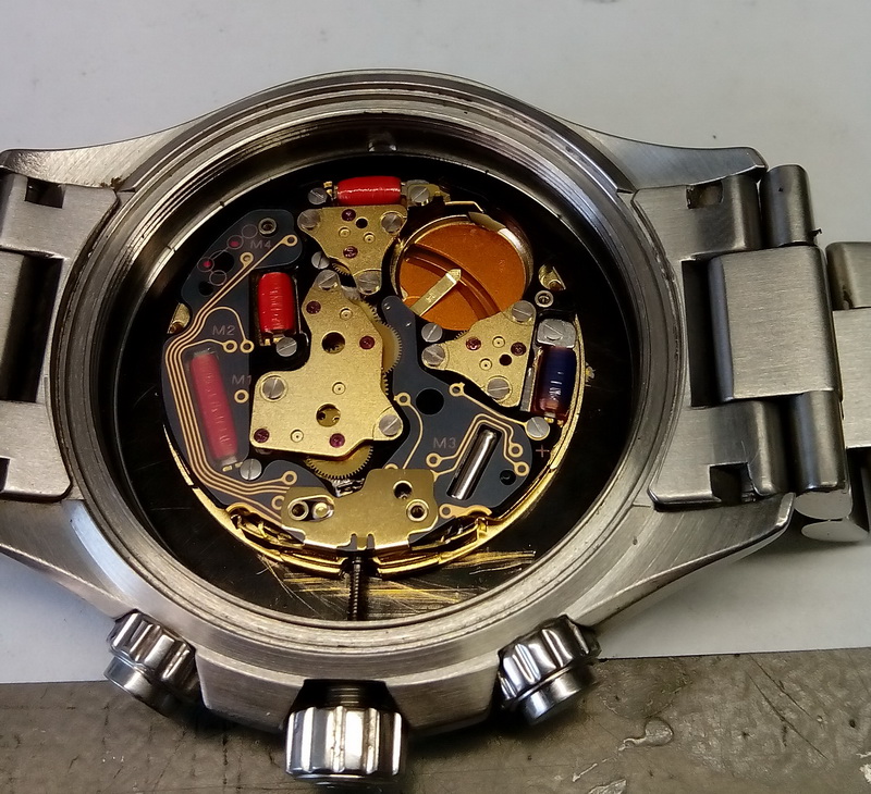

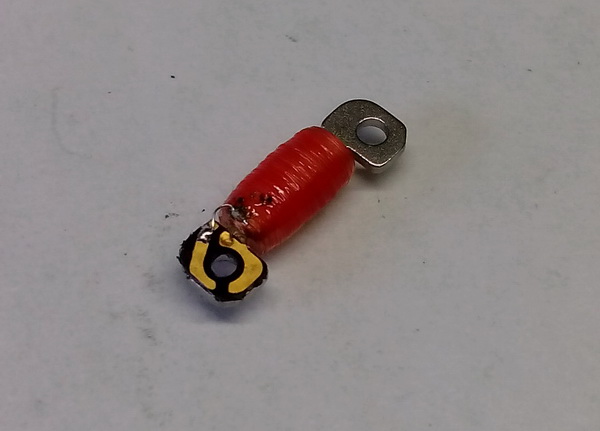

Принесли часы на Ronda 5030 с обрывом катушки после мастерминутки. Катушку на нее отдельно не нашел, пришлось паять )

Реально удается чинить только катушки с видимым обрывом. Как правило, либо обрыв у контактной площадки, либо на внешнем витке. Эти неисправности элементарно лечатся пайкой. Обрыв на внешнем витке лечу сматыванием пары витков с каждой стороны от обрыва и нормальной пайкой. Далее место пайки покрываю цапон-лаком для механической фиксации. Если место обрыва не видно, а классический пример этого - катушки от советских механизмов 3056А, то уже ничего не поможет.

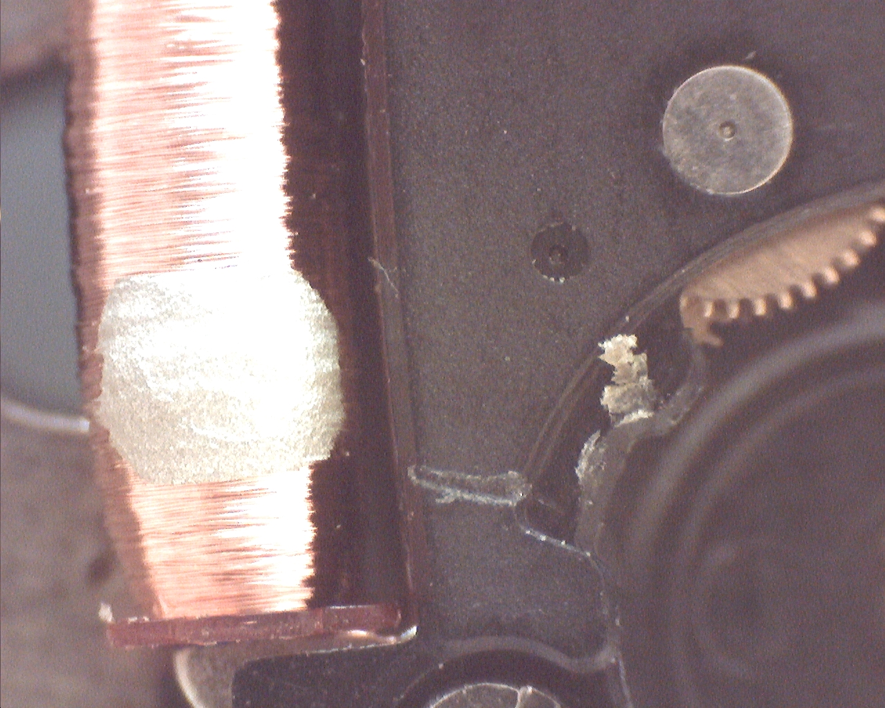

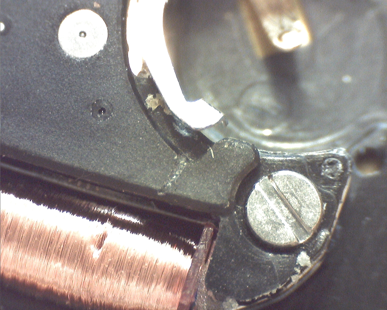

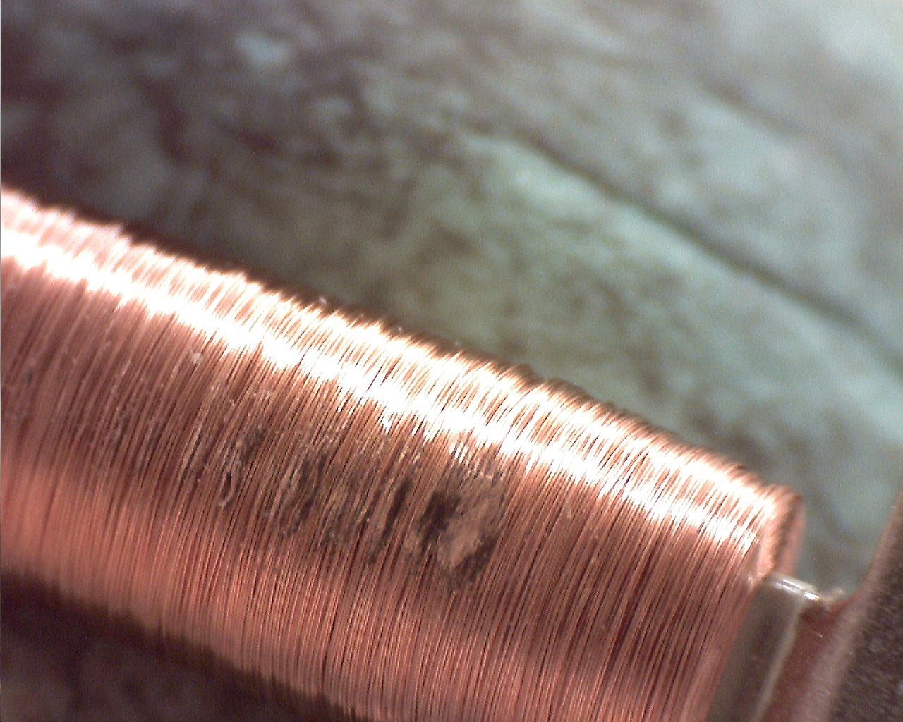

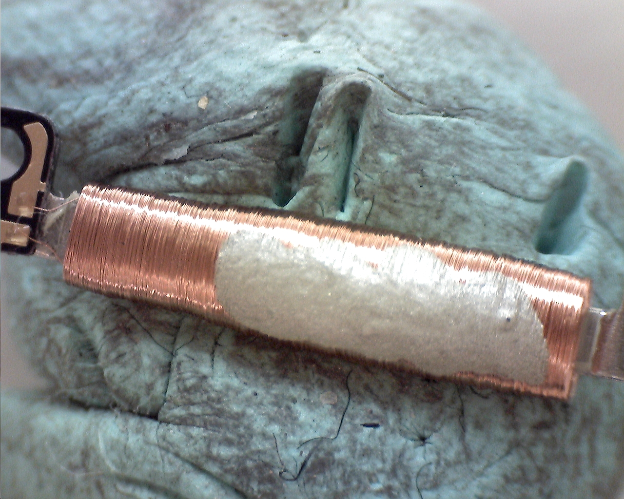

Не паяю, есть специальный клей. Брал когда то здесь-http://crona-parts.ru/catalog_1ss/531/39962/ Потом покрываю цапон лаком. Возвратов не было.

Эти 2 пользователей сказали Спасибо! lng за это сообщение:
Mortiis (04.12.2016), vvbryus (04.12.2016)
