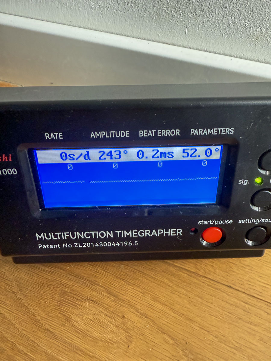

не понимаю, часам 2 недели, на полном заводе амплитуда 243-255. Это нормально?
