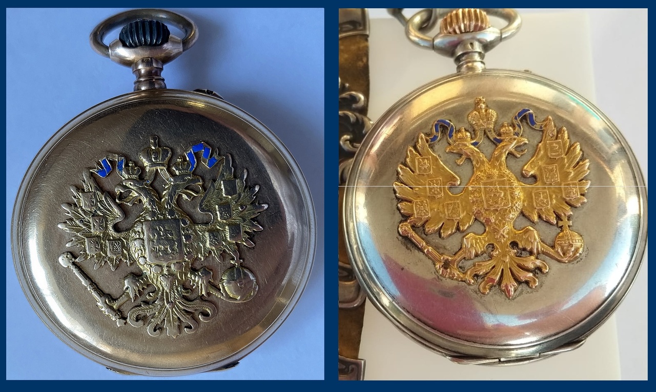

Есть способ определить подделку по эмали на ленте орла, но только сняв орла с часов ТС можно будет достоверно установить настоящий ли это орёл или нет. Но имеется один момент, который смущает меня на часах ТС — это длинная царапина, проходящая под лапой орла с державой...

(OFF) позвольте мнение (не профессиональное, но тем не менее): эта дискуссия может быть бесконечной. Орлы - на оставшихся ныне часах Буре (включая те, на которых они видимо даже изначально не были...) - разные. Я наткнулся на схожую дискусию 2018г на другом форуме - даю ссылку - там и фото, и обсуждение интересные... http://www.sammler.ru/index.php?showtopic=183101 Ну, и для сравнения - орлы на часах ТС и с другого форума.

***Есть способ определить подделку по эмали на ленте орла, но только сняв орла с часов ТС можно будет достоверно установить настоящий ли это орёл или нет. Но имеется один момент, который смущает меня на часах ТС — это длинная царапина, проходящая под лапой орла с державой...*** Как определить? Если штифт паять золотом,то сгорит эмаль.Если штифт паять оловом,то при попытке заклепать, олово отвалится.Можно позже нагреть до температуры плавления олова,но тогда и снять его можно будет таким способом.Клеймо на съемном орле можно ставить с внутренней стороны.Но как проверить? Это нужно расковырять не один десяток орлов.Да и заказывали их вероятно не в одной мастерской и продолжают заказывать.Царапину могли нанести во время ремонта.Это действительно бесконечная тема,ответ на которую может быть не однозначным.
