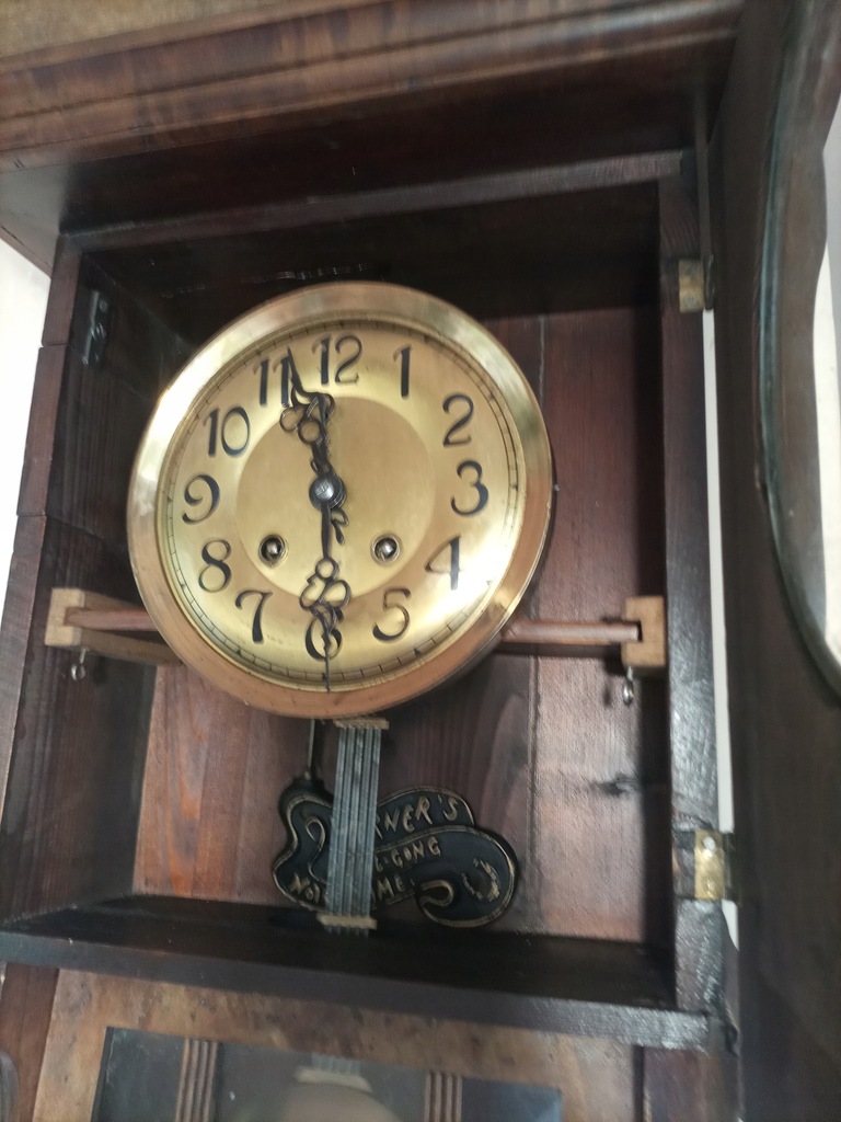

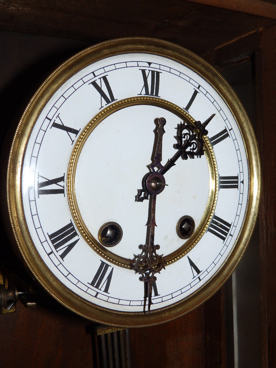

Недавно упоминала стрелочки как улику.
Сегодня столкнулась с вопросом на американском форуме о Carl Werner и определении часов этой фирмы (без нумерации), а это практически весь 20 век, который у них закончился в 1912 году.
Отвечая на вопрос об этих часах в своей базе данных разглядела вот такие стрелки, которые встречала, но очень редко (либо не обращала внимание):
Эти стрелки все знают как вернеровские:

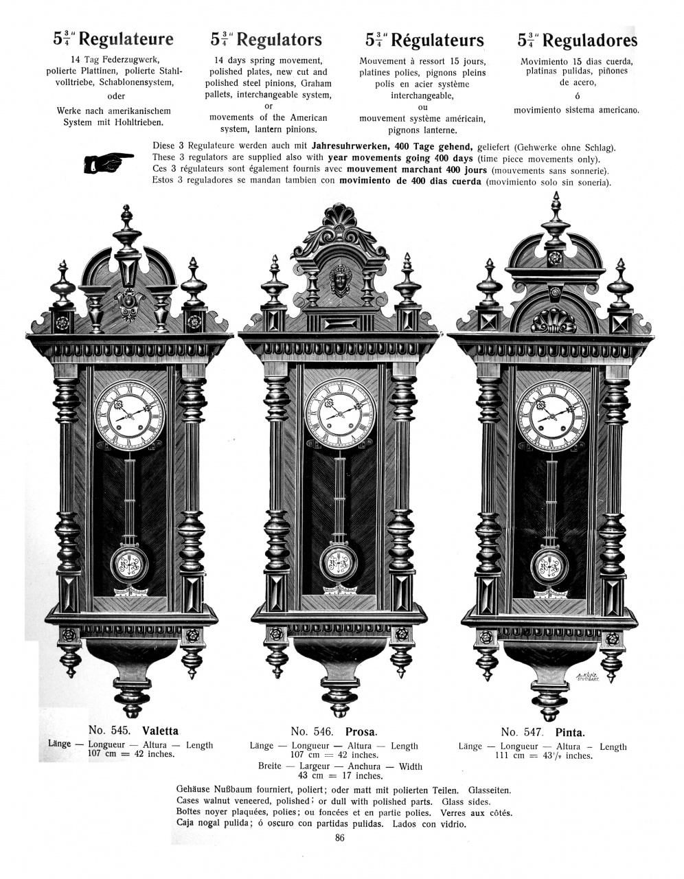

В каталоге 1905 года оба эти варианта встречаются одинаково часто:
Название: C Werner Katalog 1905 093.jpg
ID:	3644783 Нажмите на изображение для увеличения
Название: C Werner Katalog 1905 090.jpg

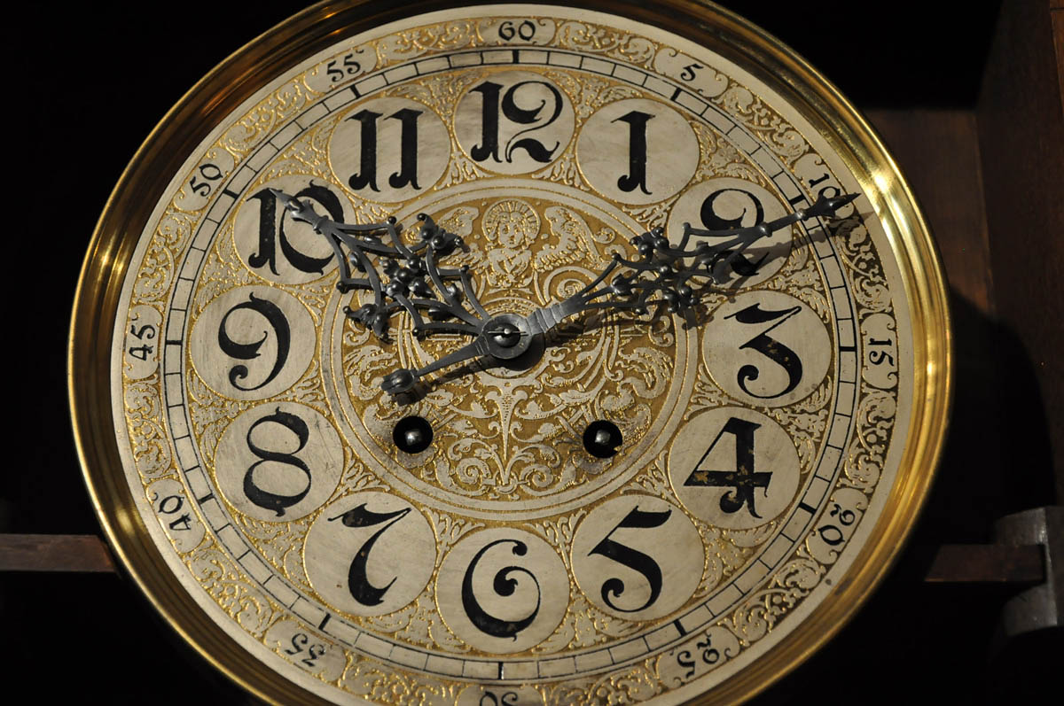

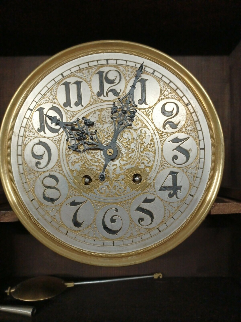

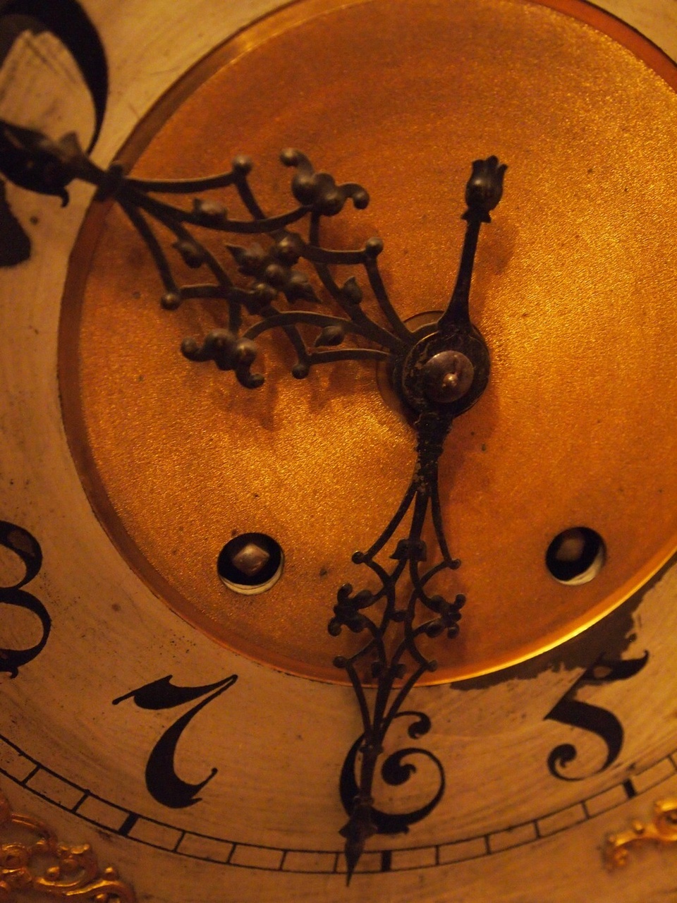

Снова стрелочки.
Пытаюсь увязать одного из производителей красивых корпусов, который сам не производил механизмов, с разными поставщиками:
ID:	3682699 Нажмите на изображение для увеличения
Встречали Вы такие стрелки? С какими механизмами?
Кстати, это начало 1890-ых.
С уважением, Татьяна
Fugit irrevocabile tempus
Эти 2 пользователей сказали Спасибо! TatynaS за это сообщение:
Alex2051 (11.03.2024), Oled (11.03.2024)

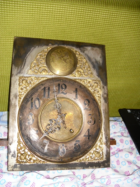

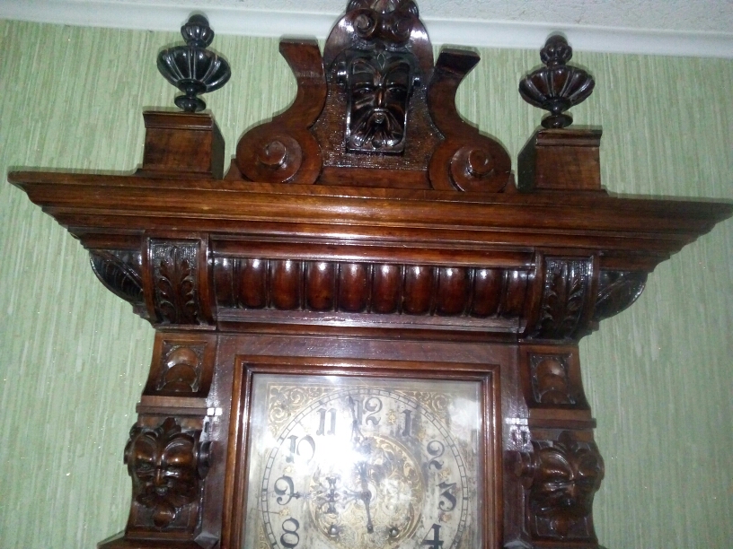

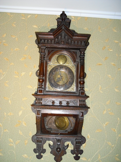

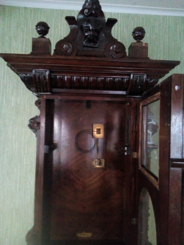

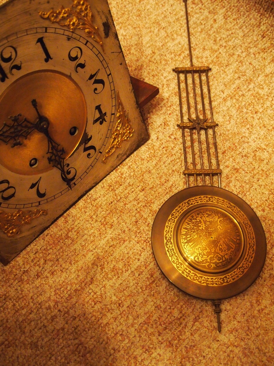

Татьяна, добрый день!
Именно такие стрелки встречаются на больших часах с сатирами, которые нет-нет, а всплывают иногда то тут, то там. Механизм там очень специфический, четвертной, номера четырехзначные. А похожее очень оформление встречается и на часах от лейпцигского торгового дома Etzold&Popitz.
С уважением,
Олег

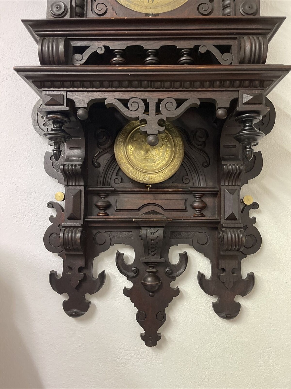

ID:	3682806   Нажмите на изображение для увеличения
ID:	3682807   Нажмите на изображение для увеличения
ID:	3682808   Нажмите на изображение для увеличения

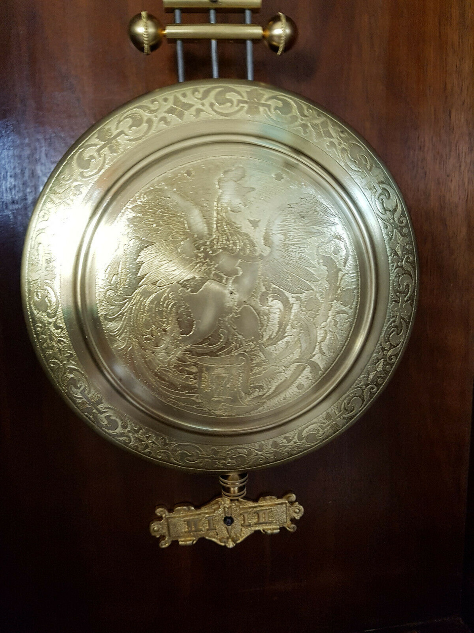

  #30
Старый 11.03.2024, 12:06
Аватар для TatynaS
TatynaS TatynaS вне форума
Регистрация: 31.05.2015
Сообщений: 4,504
Сказал(а) спасибо: 5,213
Поблагодарили 7,954 раз(а) в 3,310 сообщениях
Олег, спасибо большое!

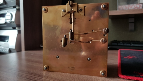

Буквально вчера общалась с koleżanka Софьей о часах с "сатирами" (я их называю "петухи").
Разглядела, что эти сатиры-петухи имеют стрелки, которые я заметила на богатых корпусах Etzold & Popitz с механизмами Carl Werner.
ID:	3682864 Нажмите на изображение для увеличения

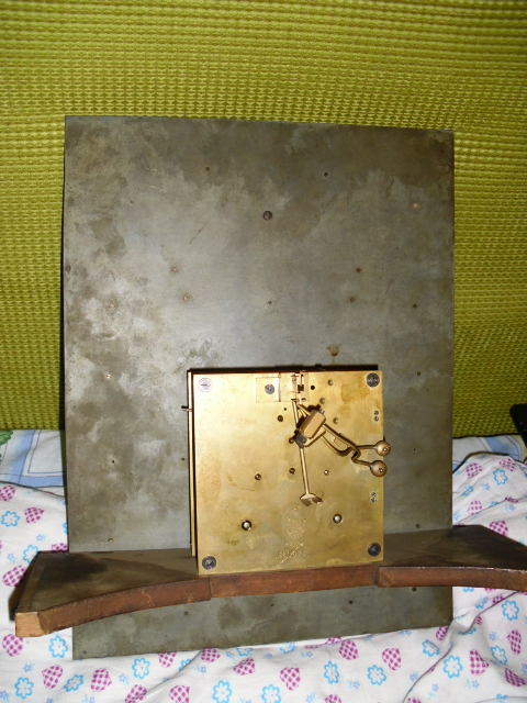

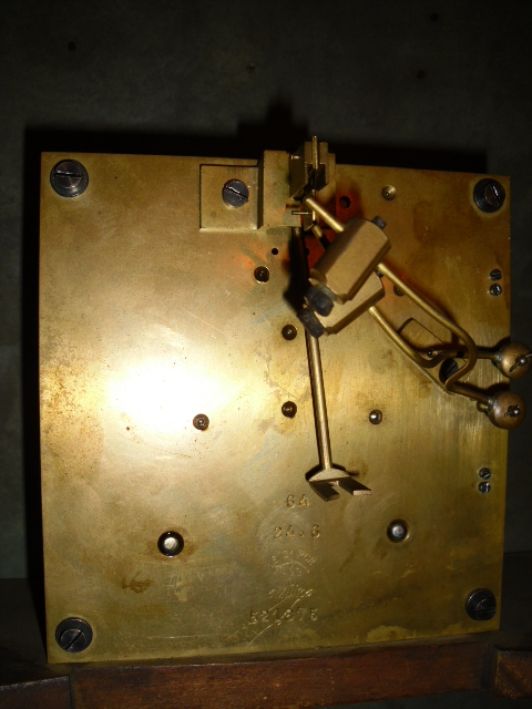

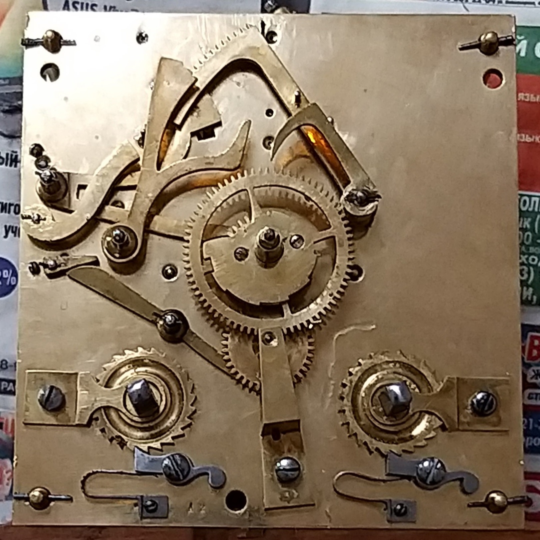

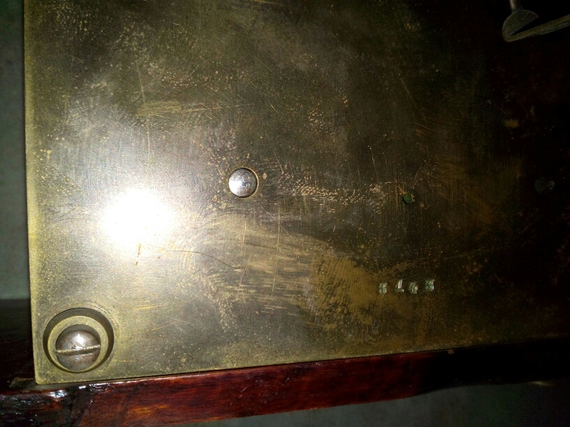

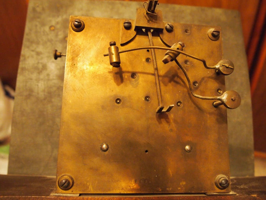

Про серию "сатиры-петухи":

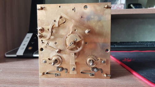

я полагаю, что сделаны они фирмой Winterhalder & Hoffmeier, которая не нумеровала свои механизмы (по крайней мере на задней платине).
Вот для сравнения W&H (фото от коллеги Алексея) и "петушиные" с серийным номером:
ID:	3682857 Нажмите на изображение для увеличения
ID:	3682858 Нажмите на изображение для увеличения
ID:	3682859 Нажмите на изображение для увеличения

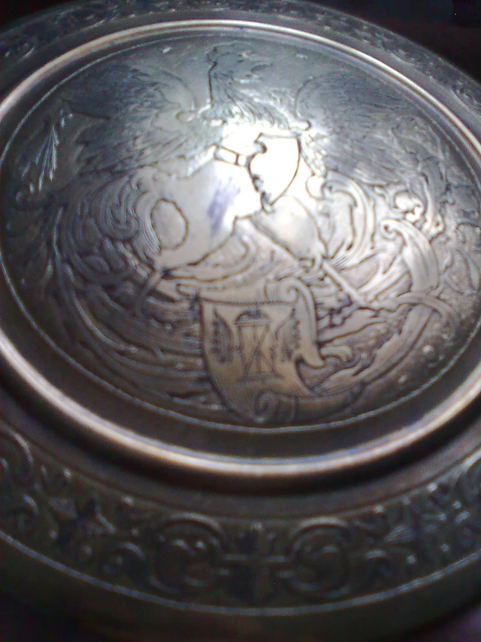

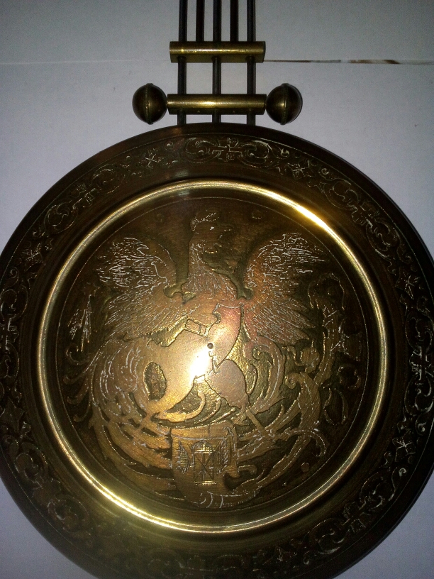

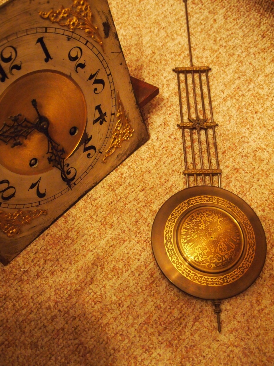

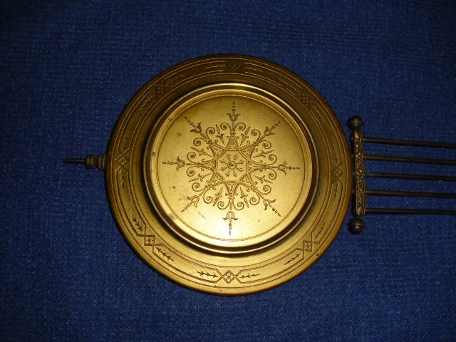

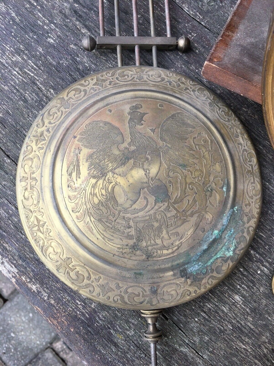

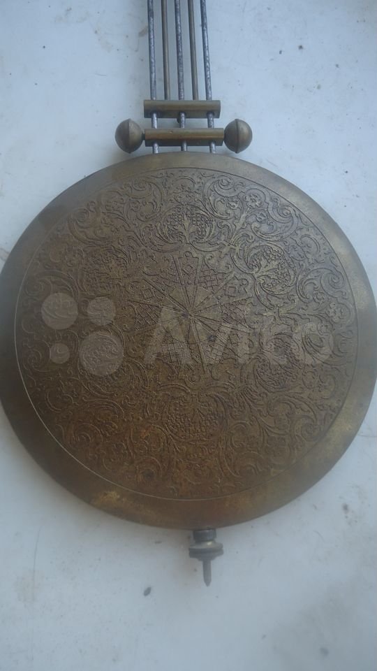

И, ещё про "петушиный дизайн" на маятниках:
ID:	3682881 Нажмите на изображение для увеличения
ID:	3682882 Нажмите на изображение для увеличения
ID:	3682883 Нажмите на изображение для увеличения
ID:	3682884 Нажмите на изображение для увеличения
Ещё два раза вместо петуха встречалась сова и один раз "салфетка":
