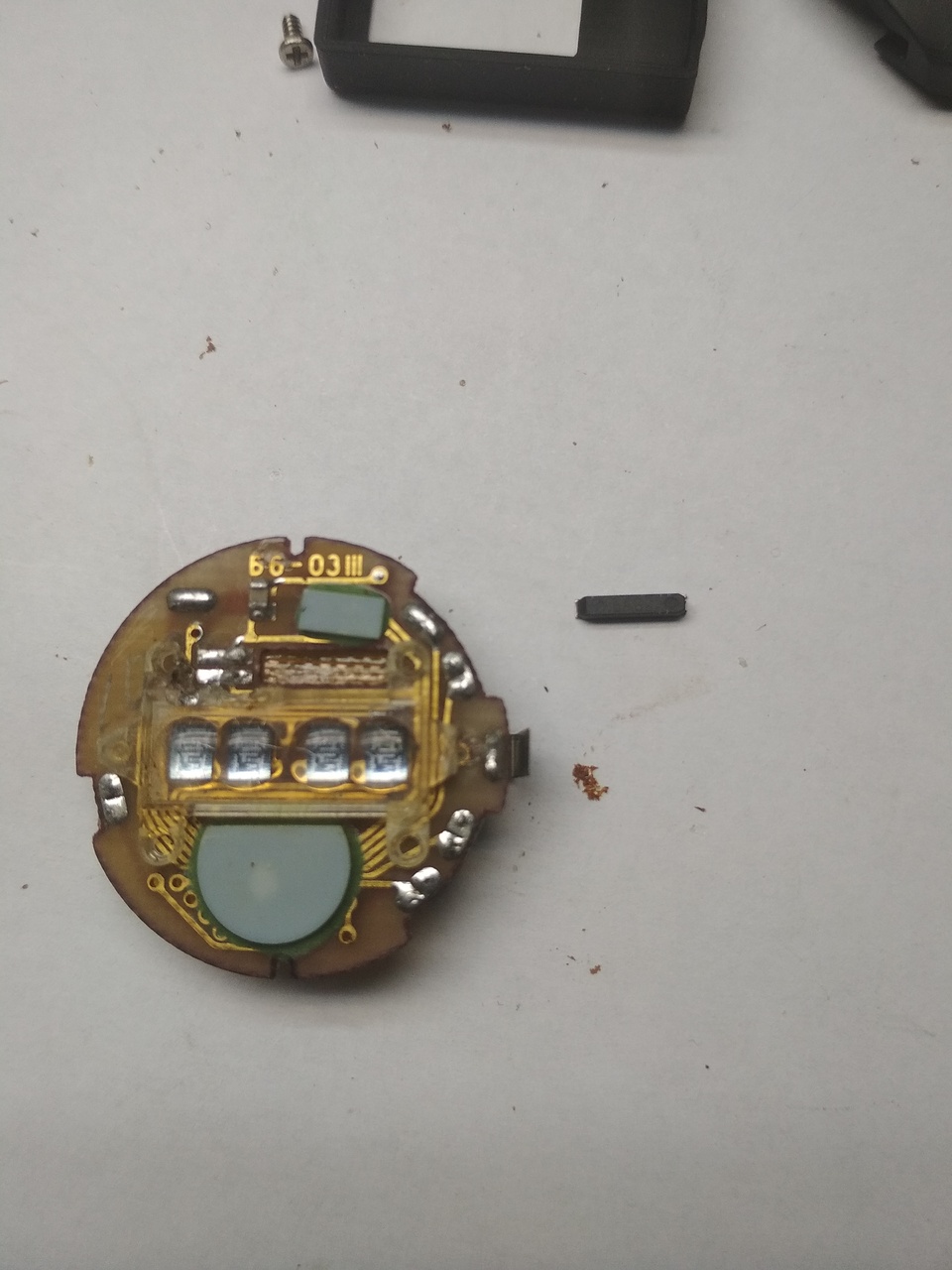

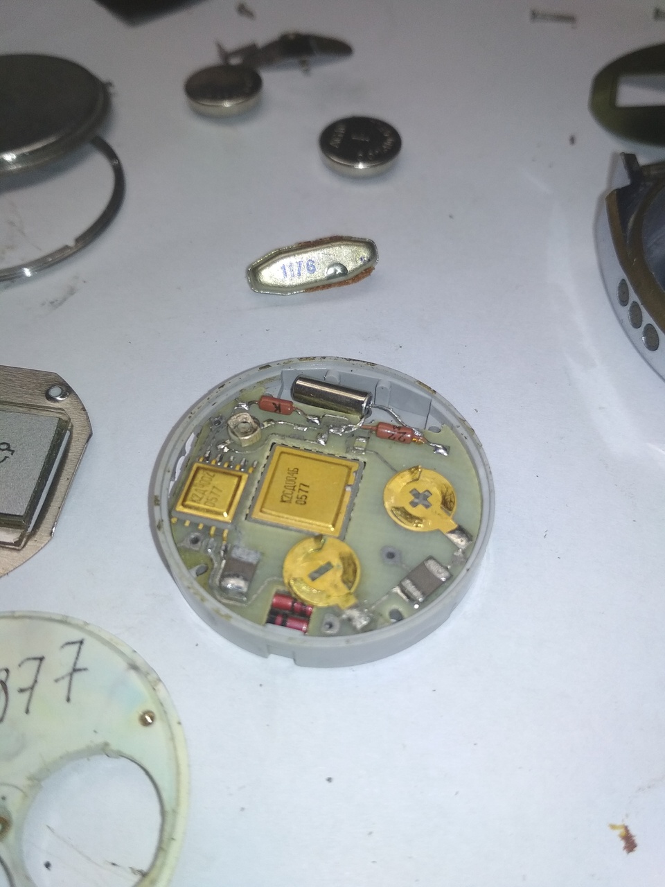

Про прибор я в курсе. Но вы правильно сказали "...если заниматься ремонтом часов серьезно.." А я настойчиво бью себя по рукам чтоб не "вляпаться" ещё глубже чем уже есть ( если просуммировать расходы на уже купленный инструмент и "тренировочные" часы - то я уже подкрадываюсь к 10ке т.р.)
Часы пока мое увлечение (так я себя успокаиваю). А в гараже (который тоже требует денег на ремонт, чтоб стать Мастерской) прозябают 5 (!) токарных и один фрезерный станок и почти столько же единиц мототехники...
Поэтому я всячески стараюсь сэкономить на материалах и инструменте (тем более таймграфере) при работе с часами. Хотя, признаюсь, мне это очень интересно... Кстати, у нас в городе нашел в продаже ППЧ в рабочем состоянии за 5500р...
Ну а теперь рубрика "вести с полей"

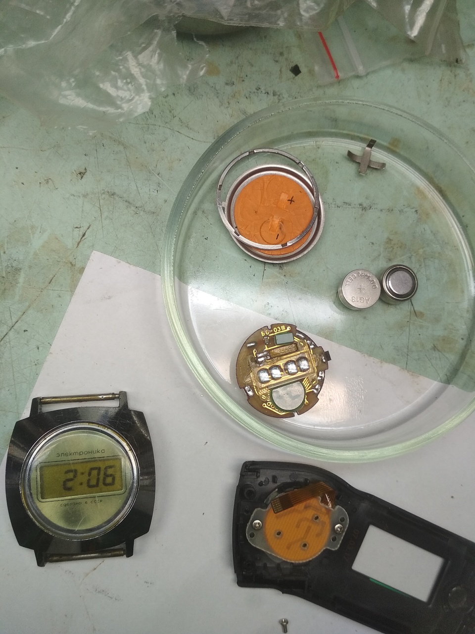

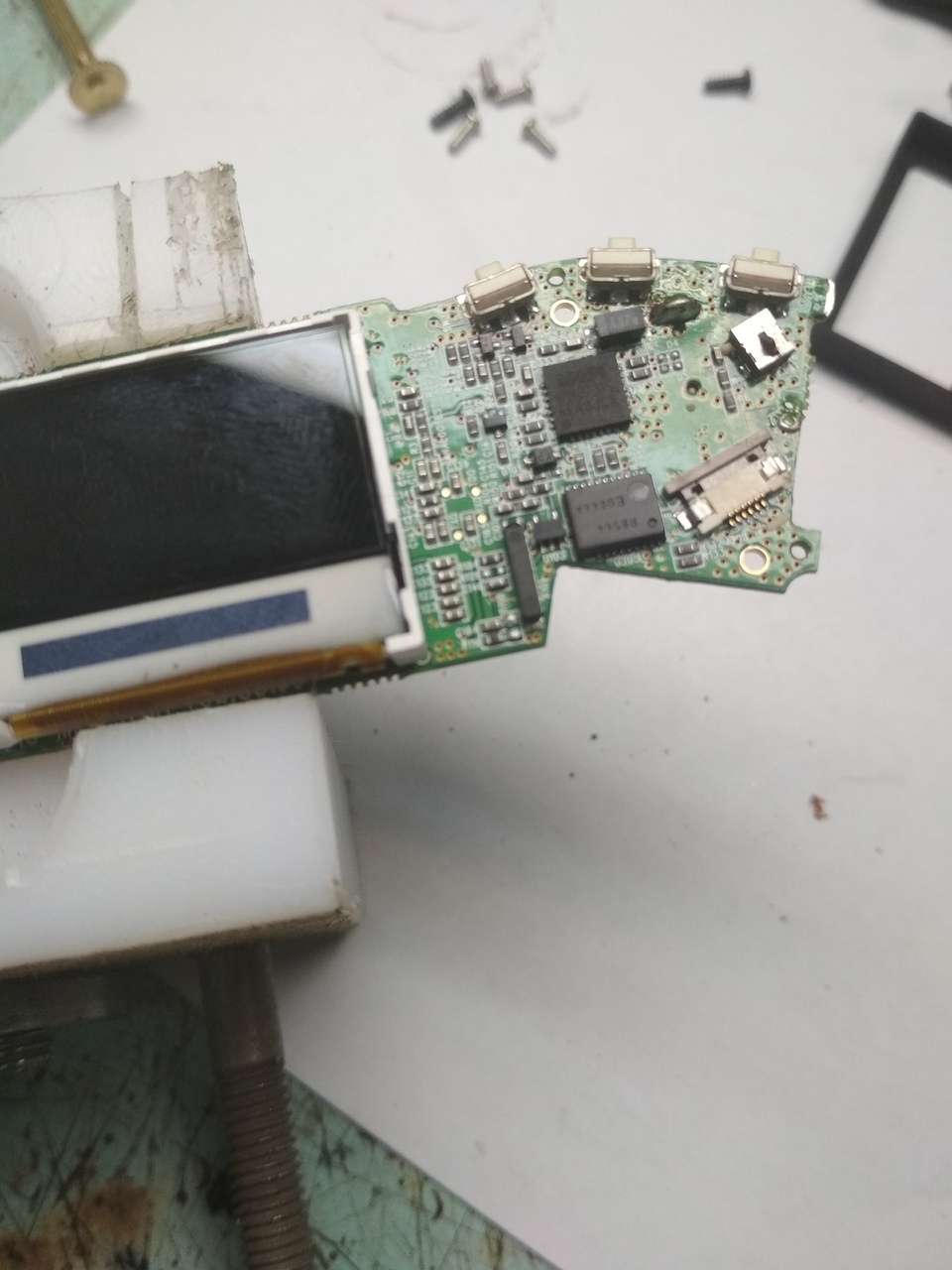

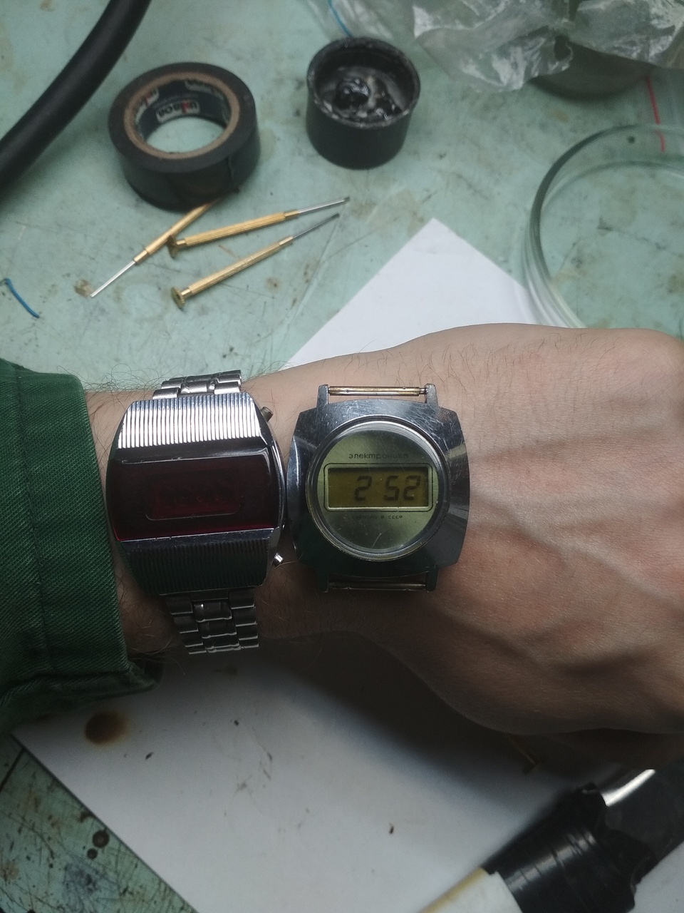

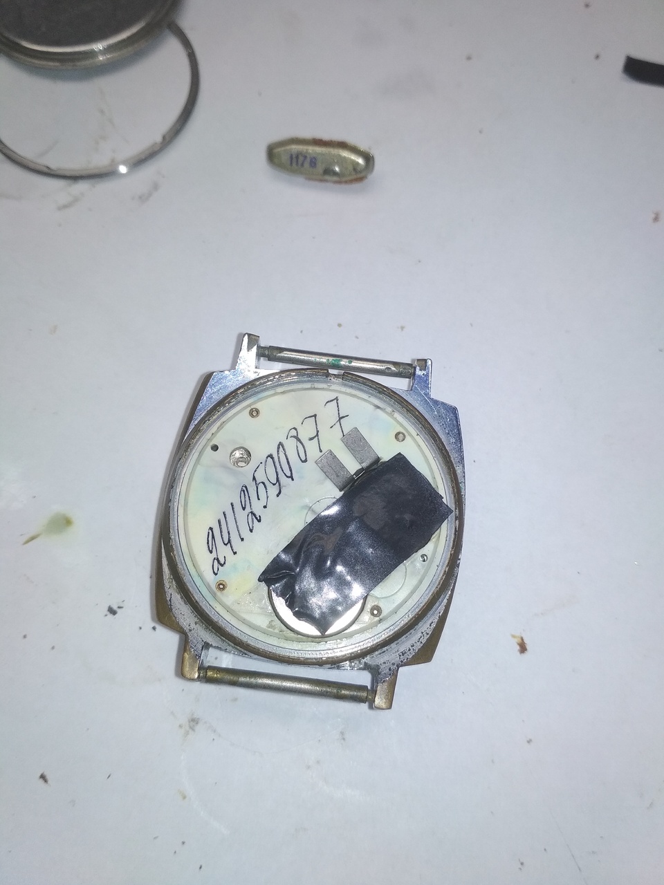

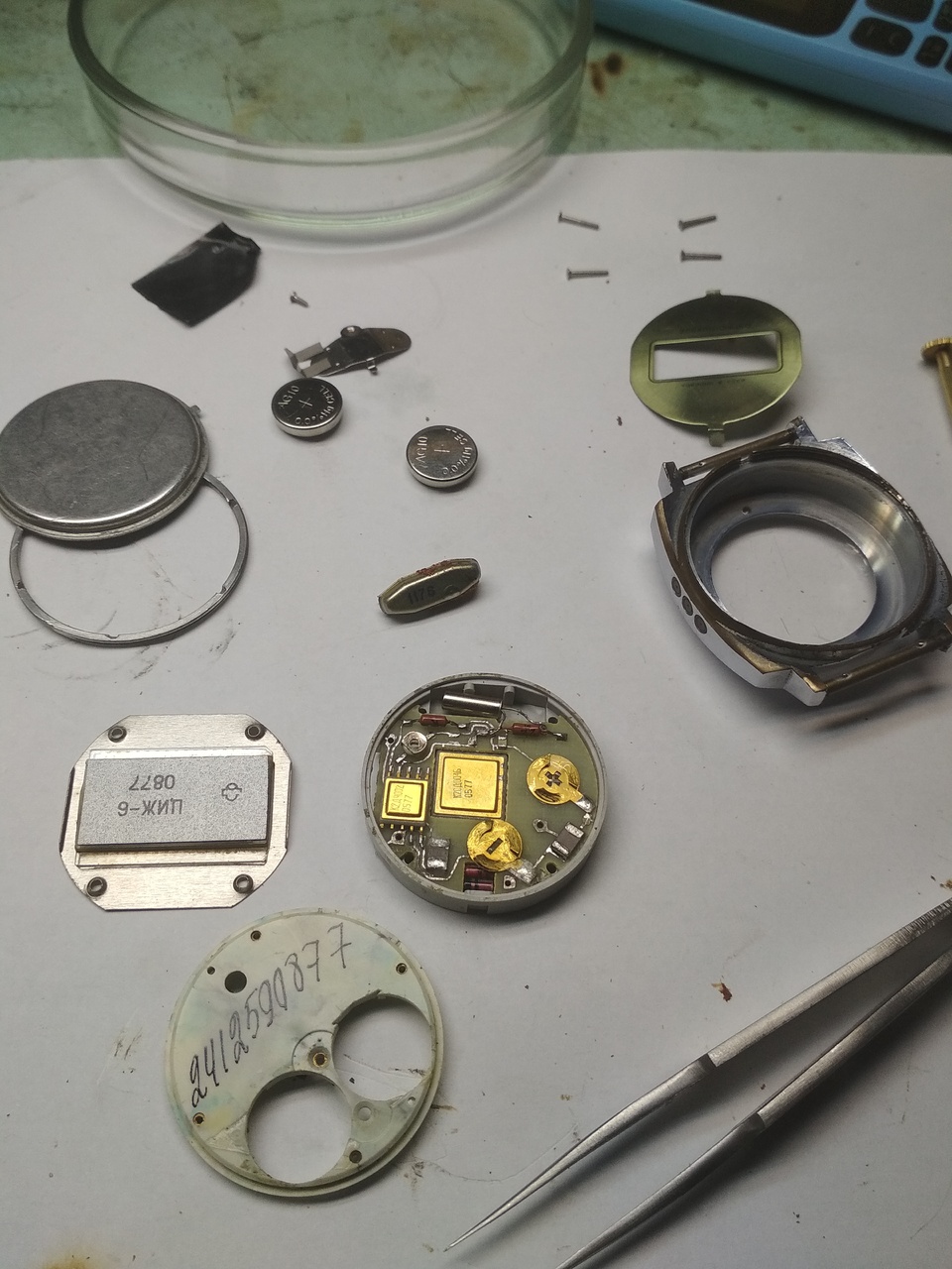

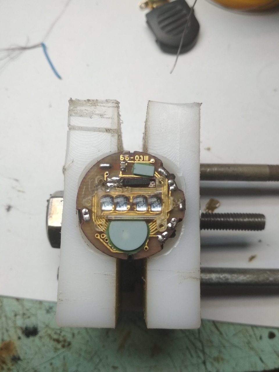

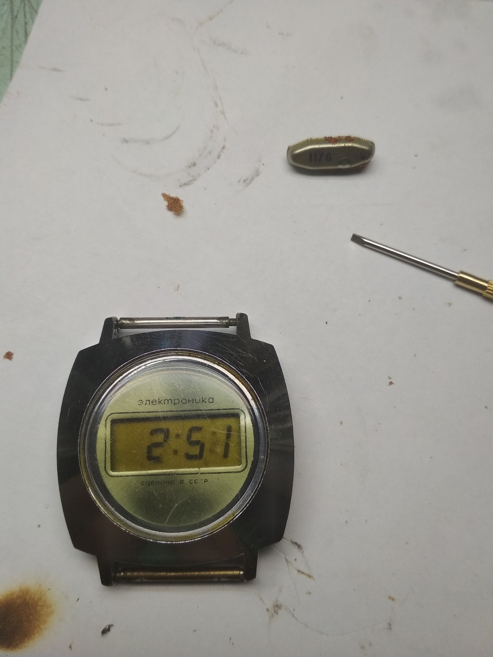

Электроника "Терминатор" опять подколола меня, отстав за 2 часа на 15 минут...А позже и вовсе показала мне "смерть кварца"...."Какого х..на?!" подумал я и опять полез с паяльником в механизм и тут же зацепился за ещё одну Электронику 1 (только уже ЖК), подаренную знакомым часовщиком..
Терминатора я поначалу вылечил очередной пропайкой кварца. А поковырявшись с ЖК Электроникой решил тоже заменить кварц ибо она запустившись на секунду, потухла и больше не включалась..И я не нашел ничего лучшего как попытался припаять туда кварц с Терминатора (конечно, встать со стула и порыться в хламе я разумеется не догадался). Попытки удержать волосковым пинцетом бочкообразный кварц привели к тому что он ускакал от меня и его поиски ни к чему не привели.
Глядя на уже двое "мертвых" часов я задумался и все же оторвался от стула и наковырял в запасах Кварц от материнки - для ЖК Электроники (потому что места там больше чем у Терминатора) и кварц от медиаплейера для Терминатора.
В итоге запустились оба меха чему я бесконечно рад. Стрелочные ЗиМ в карманном корпусе исправно идут, кстати.

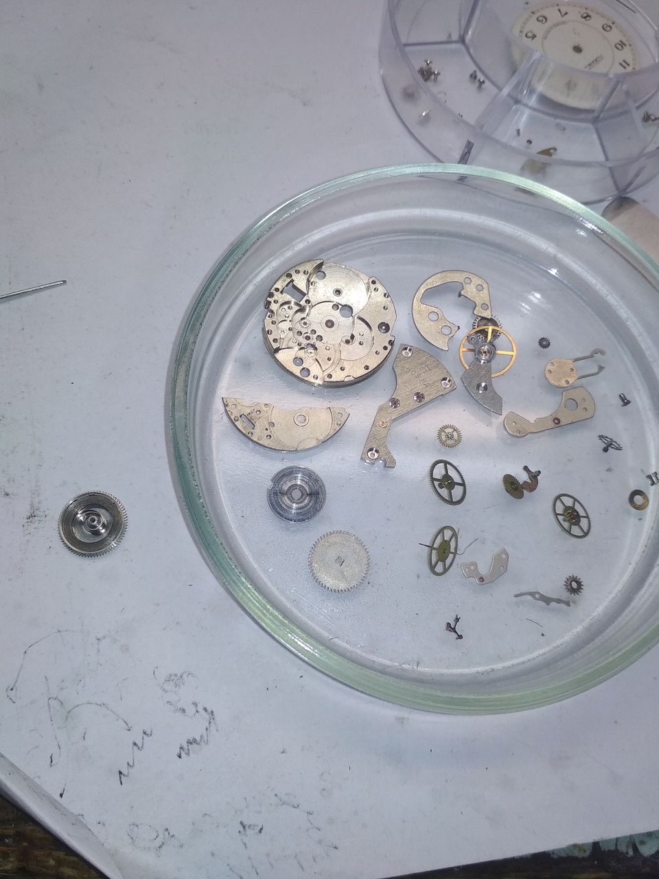

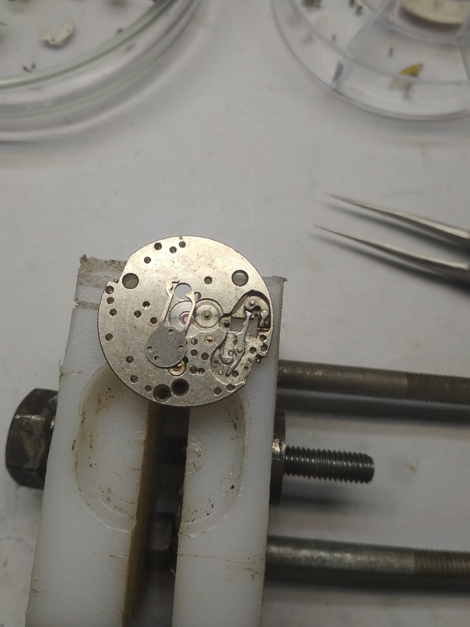

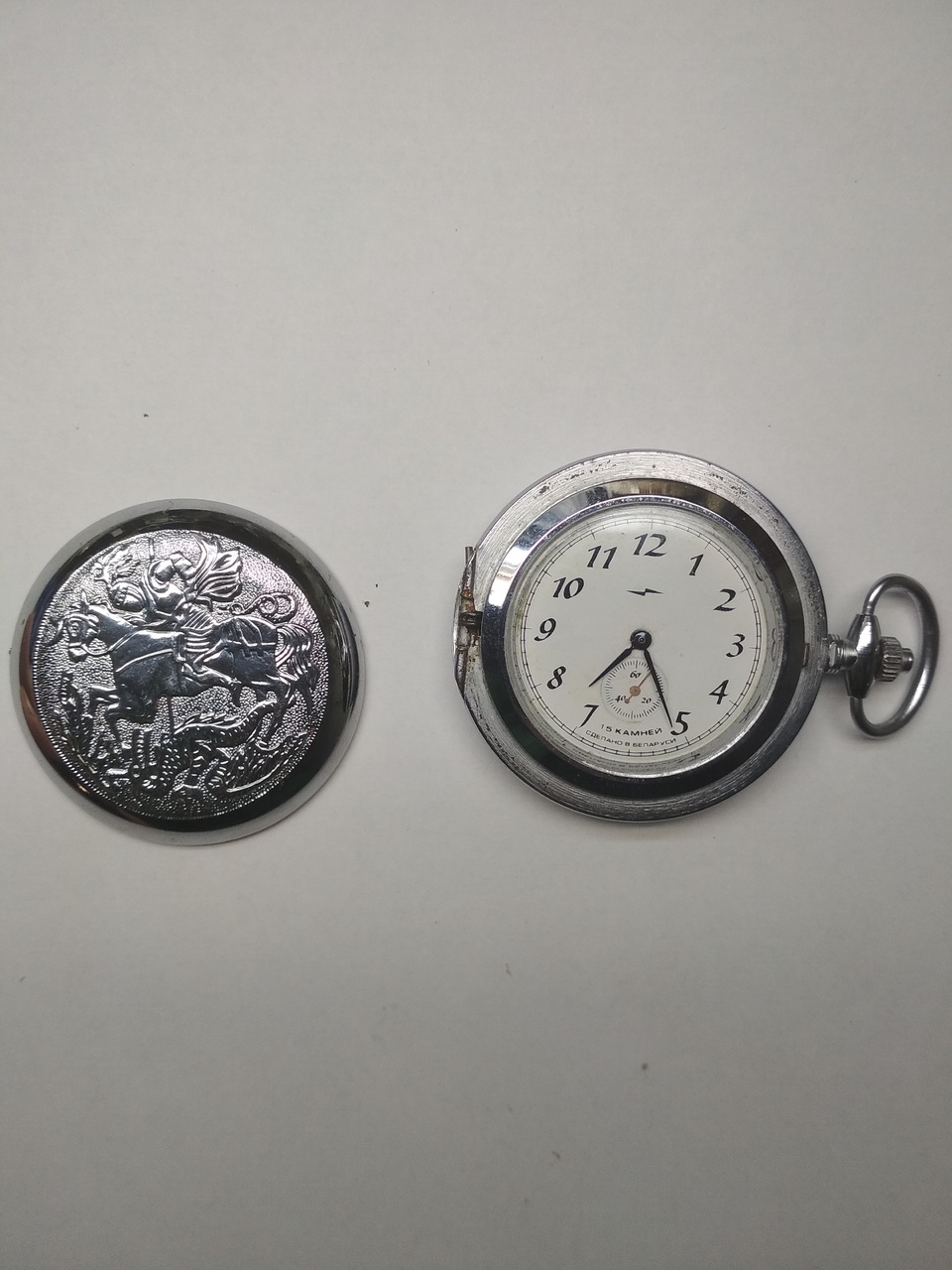

Итак Терминатор пока жив, не ношу - надоел. ЖК Электроника 1 потухла за время моих выходных и попытки её реанимации ни к чему не привели, пока отложил. Карманные завел - идут, но спешат. Скорее всего надо ещё лезть в узел баланса. Пока тоже не к спеху.

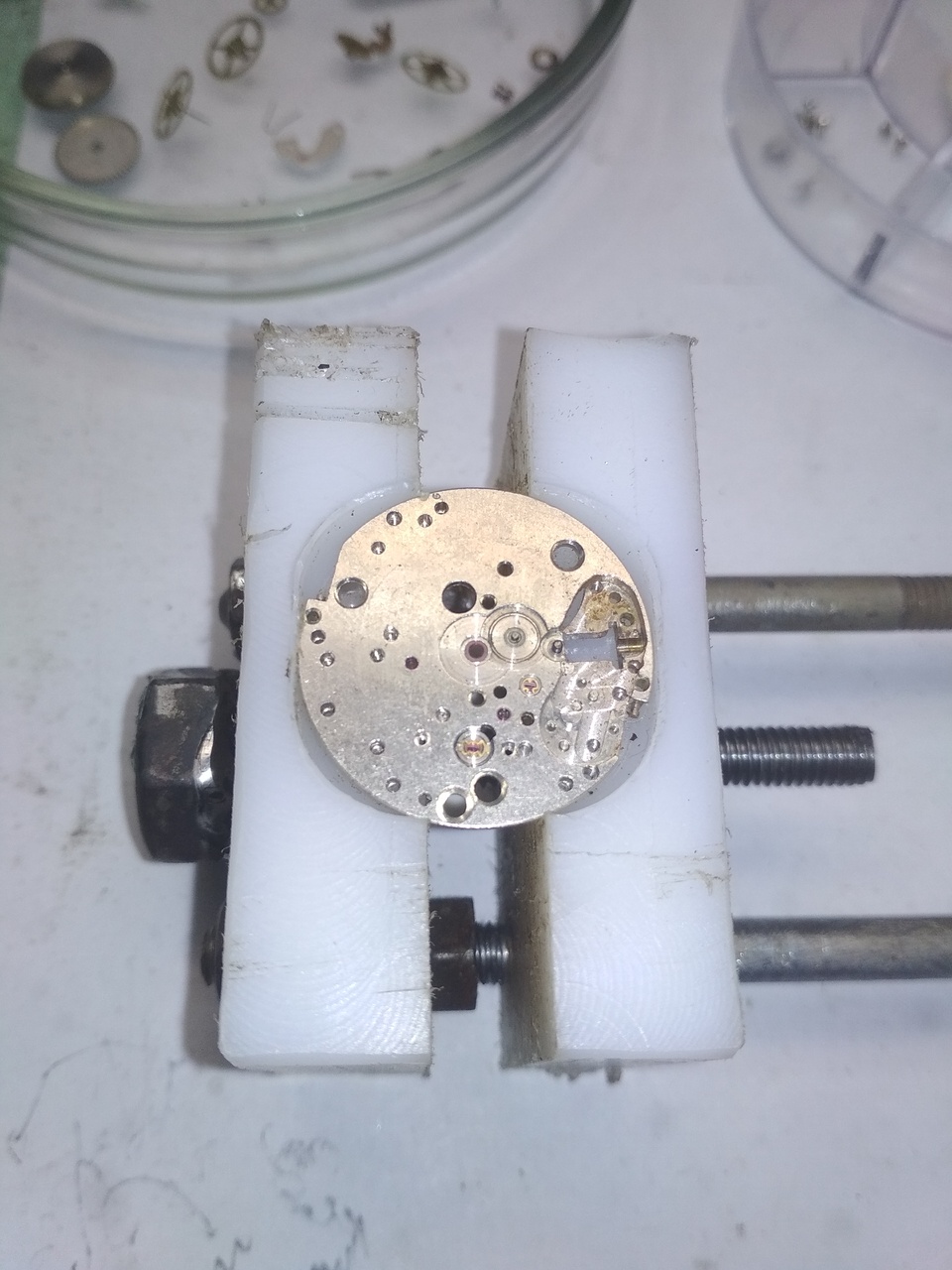

Гвоздем нашей программы будут Часы Командирские с календарем. Калибр видимой маркировки не имеет, но, подозреваю это 2414. Вобщем, принес коллега на работе. Сказал память о деде, почини если получится. А я как раз взял накануне кучку из 40 шт. разномастных часов. А там были несколько экземпляров этих часов. НУ, сморщился я, попробуем (у самого давно лежат Восток с календарем, но побаиваюсь лезть)...
Вобщем открыв крышку обнаружил что конец волоска выпал из рычага выкачки (терминологию до конца ещё не выучил, так что извините). "Хорошее" начало, подумал я.. Попотев минут 40 заправил волосок на место, оценил перекос спирали "в горизонте", сморщился и продолжил разбирать...
Вобщем, чтоб сэкономить время читателя, скажу что в этом механизме были следующие проблемы:
- кривая спираль баланса
- сорванная заводная пружина (отломан привареный в конце "хвостик")
- съедена часть зубов часового колеса
- сломана накопительная пружина календаря (не, не я её сломал)
И это не считая ржавчины и грязи в механизме.
По итогу я скидал родной механизм и разобрал один из доноров и перемыл/перебрал его. На донорском механизме также была сорвана заводная пружина, и этот узел пришлось брать с ещё одного донора. Там пружина была уже "доработана" - конец отожжен и загнут крючком для зацепа за барабан.
"Познакомился" с бушонами. Пока не помыл/смазал - баланс нормально не заработал. По итогу часы пошли и "тестируются" на руке.
Корпус, кстати, мыл так же как и механизм - Арсеком. Результат отличный.

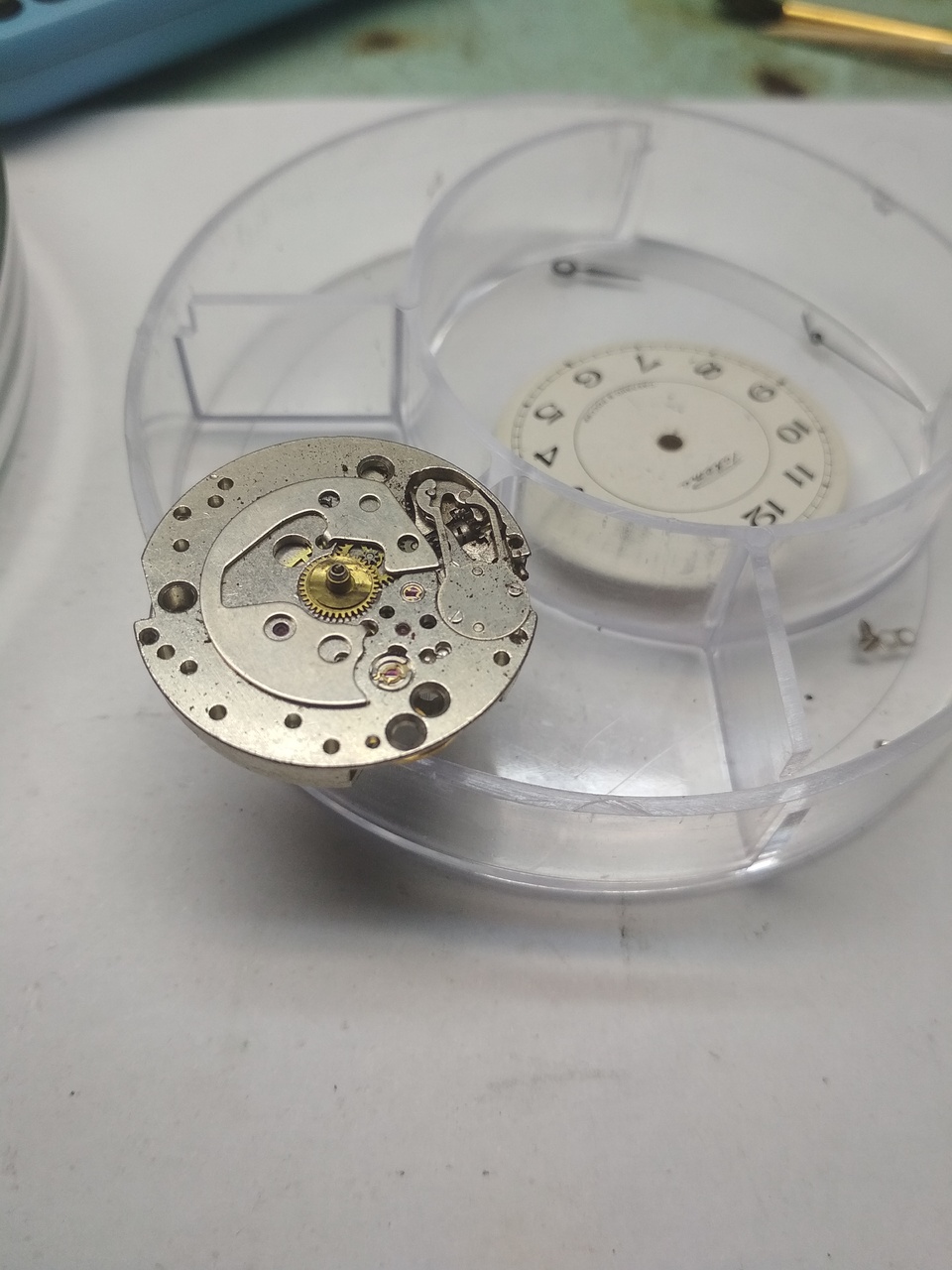

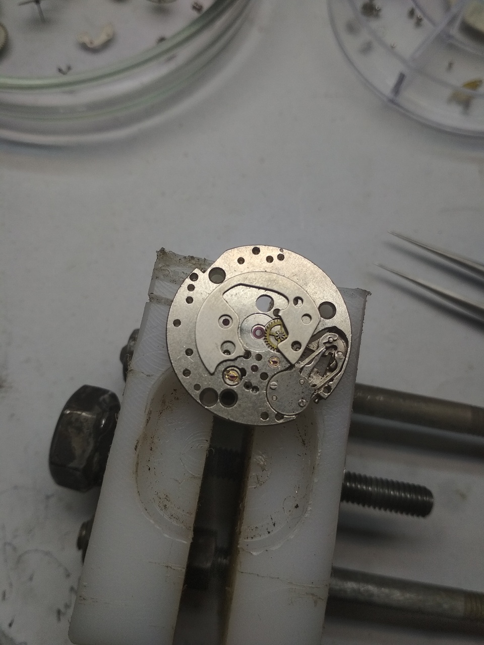

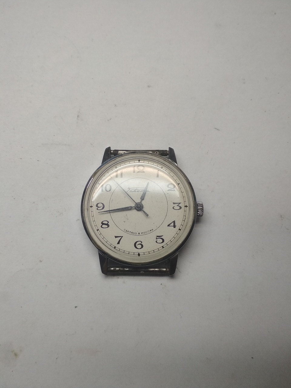

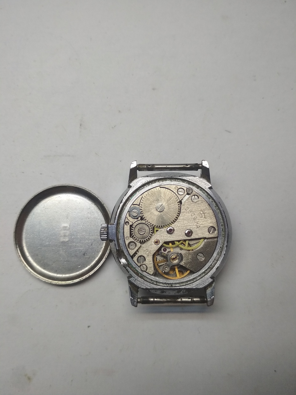

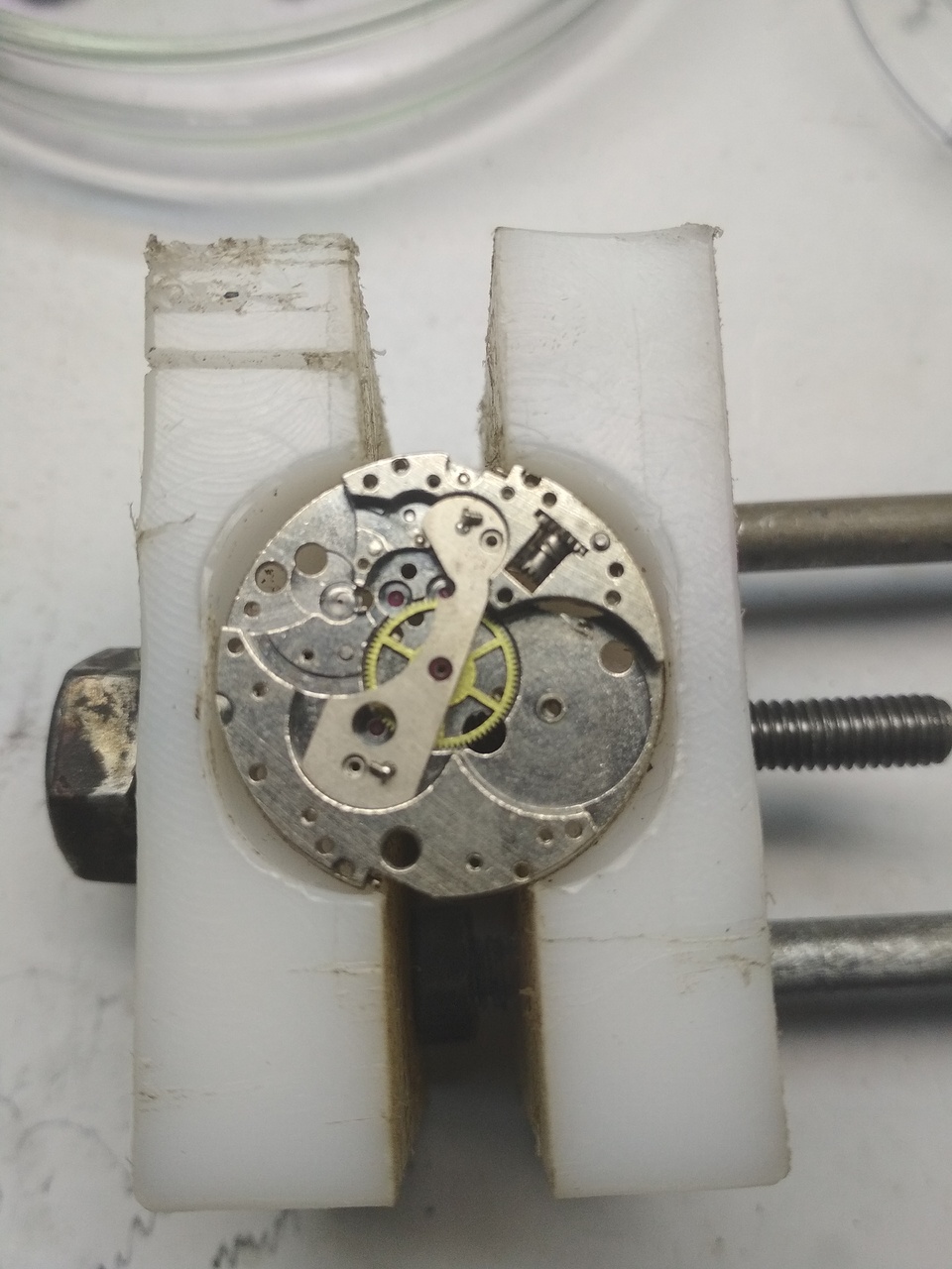

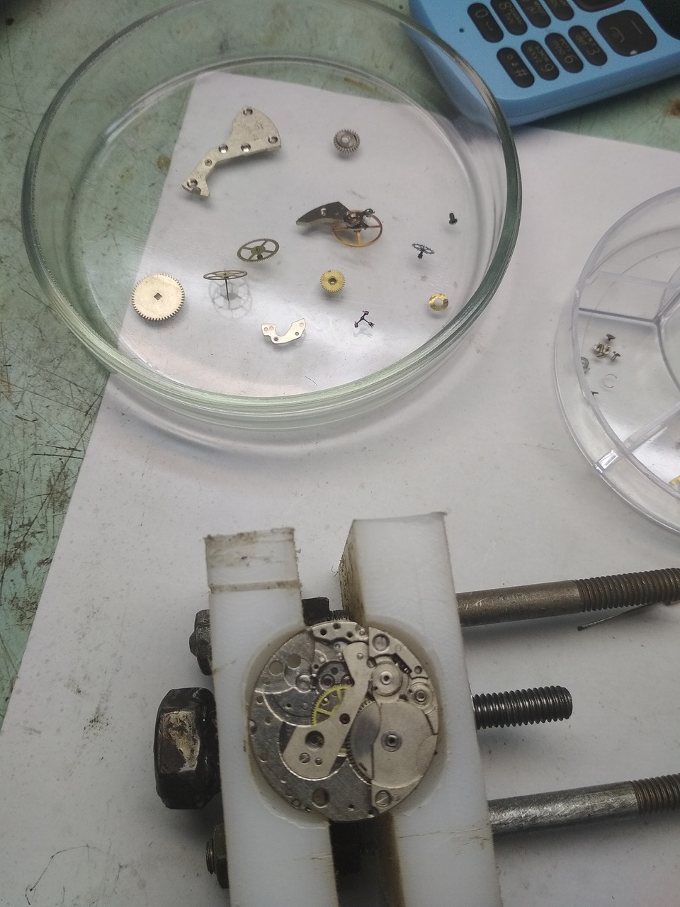

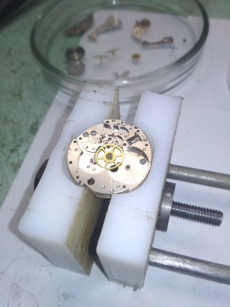

Вчера добрался до "Ракеты" на 2609НА. Ощущения сложные. Вроде бы механизм не очень сложный, однако данный конкретный экземпляр доставил немало хлопот. Внешне ничего не предвещало скорого геморроя.
Все началось с секундной стрелки - она так присохла что по итогу я её оторвал от футора..
Бушоны на балансе тоже доставили немало хлопот. Тут как в известном анекдоте: один сломал, второй потерял. Сломанный по итогу починился (потерянный камень нашелся). А потеряный так и не нашелся и был заменен на аналогичный с баланса Командирских часов.
Камни анкерной вилки даже не пытался достать, ибо это кошмар - чем их выколупывать - непонятно.

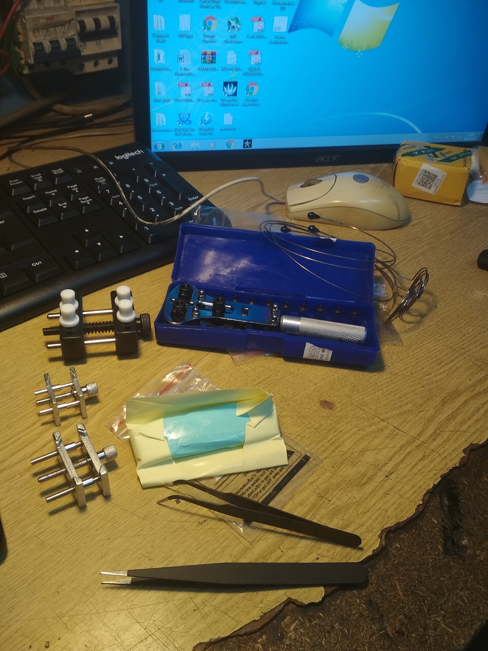

Самое интересное было в конце...Собрал я механизм, завел и поначалу очень обрадовался диаграмме Clock tunera - +39 c/д. Но вся радость закончилась с установкой стрелок: частота с 18000 увеличилась до 19500 0_о. А так как я "ковырялся" ночью то решено было отложить этот мех "на попозже"...
Что-то я делаю не так но пока не понятно - что именно.. Да, приехало немного инструмента. теперь будет немного удобнее.

Снять пружинку накладного камня несложно, но нужен конечно навык.
Микроскоп помогает настолько хорошо, что трудно переоценить его роль.
Поспрашивайте у друзей МБС. Мне вот, подарили.
