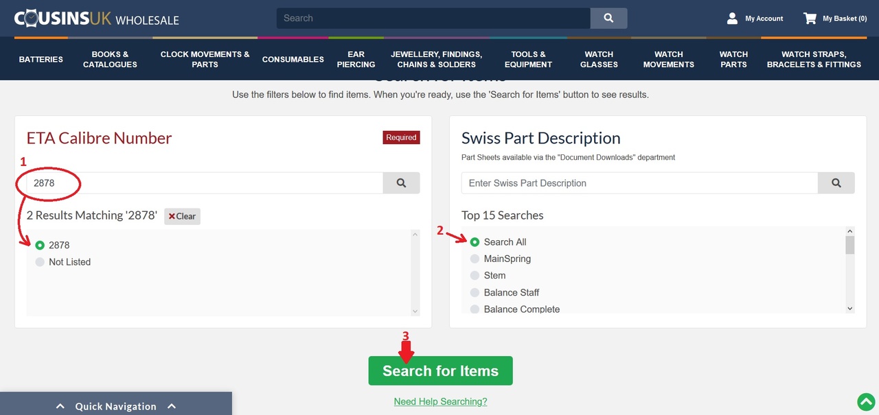

Сообщение от LLIHYP_ Посмотреть сообщение
Это с какого сайта фото, подскажите?
cousins uk
главная -> watch parts-> watch parts branded -> ETA, ESA

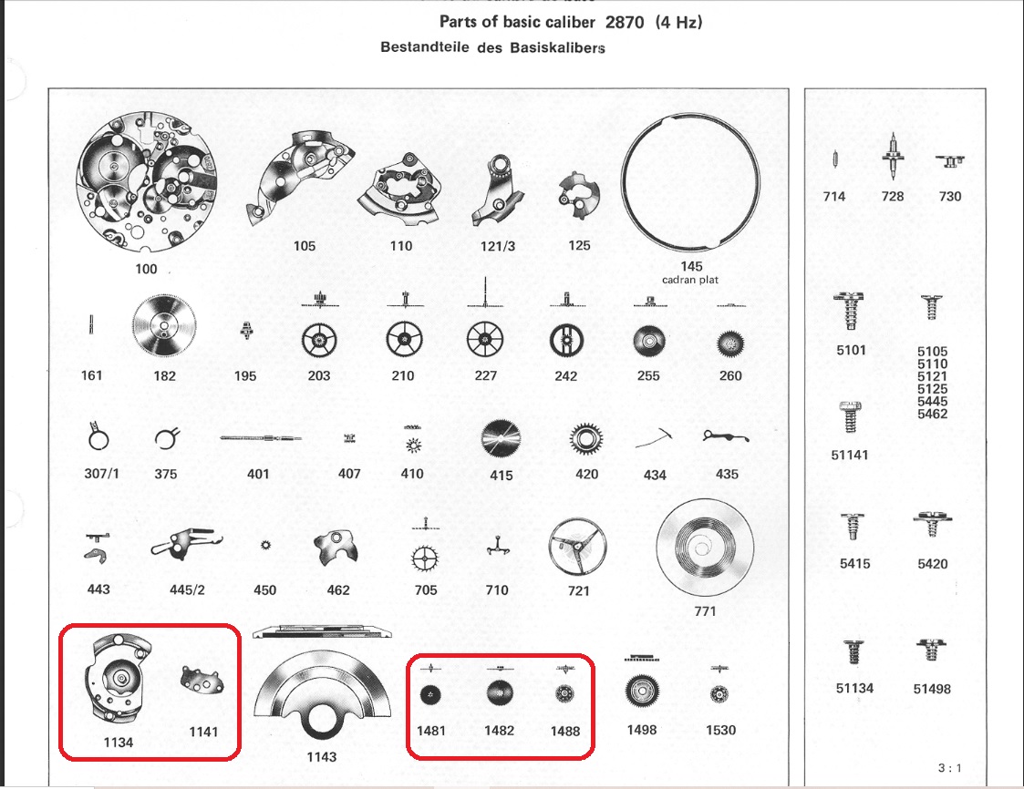

Это похоже на нижний мост ЕТА 2878?
https://rataku.com/i/yGEAj
Это будет оно? ---- Automatic Device, Lower Bridge ( 1141 ), ETA 2870
ETA28701141

Да, это 1141, нижний мост автоподзавода
На фото так понимаю ваш, вижу наклёпы
Я бы ещё посмотрел на состояние цапф колеса 1481, т.к. оно сделало выработку в мосту, и проверить люфт колеса 1482 на стойке верхнего моста (1134).
И вообще колесо 1482 у вас выглядит каким то помятым, или это ракурс такой...

Благодарю. Передал мастеру, чтобы проверил.

А узел 1498 не подскажете где можно заказать?

пусть мастер посмотрит, подходит ли на место подшипника скольжения 1498 шарикоподшипник 1497 от ЕТА2824

Говорит не подходит

Странное что-то... мостик поменяли, визуально все в порядке, в виндере заводятся и ходят, а на руке АПЗ не хватает: по ночам встают
При этом Сейко ношу все без проблем с АПЗ...
