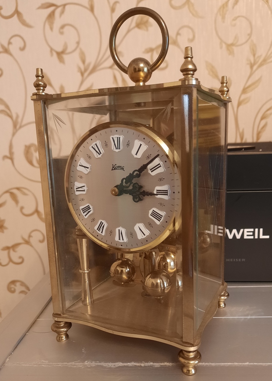

С того, что вы написали я понял , что часы не обслужены, выработка есть или нет вы не знаете, и ход вы не выставляли правильно.
Из этого следует, что с наскока запустить эти часы у вас не получится - помойте их и смажте (хотя бы). И еще , такие часы ( торсионные , годовики) не все часовые мастера берут в работу и в ремонт из за их требовательности к многим факторам.
Эти часы очень требовательны к ровной горизонтальной поверхности (для того у них и есть 3 регулировочные ножки-винта),
отклонение маятника должно быть (поворот) где то 210-270° (сверху над маятником есть гайка регулировочная точности хода ± - она разводит или сводит грузики маятника и таким образом регулирует центробежную силу вращения маятника ),
и чистота меха (для того и должен быть стекляный колпак) при наличии пыли на механизме часы идти не будут (их надо хорошо помыть и почистить. )
Кроме всего этого правильно выставить ход.
Когда все это сделаете , тогда и поговорим о том ходят они или нет.

Спасибо за комментарий,
Ножки я конечно настраивал, чтобы маятник висел максимально вертикально.
Регулировка скорости хода в этих часах насколько я понял осуществляется путем регулировки длины маятника(колесиком вывинчивается шпилька и маятник становится длиннее или короче соответственно) - https://www.youtube.com/watch?t=432&v=kLNmyMgEvu0
Я даже, по совету из одного видео снял для теста защитную трубку в которой проходит тросик маятника, чтобы исключить фактор трения вилки или тросика об эту трубку или обо что-либо еще рядом, т.е. чтобы видеть весь тросик в процессе работы часов. Трения/касания тросика обо что-либо не видно. Результат тот же.
Сообщение от zavarow Посмотреть сообщение
В таких часах - принципиально.
Платины - часть механизма "с дырками", пластины, основная несущая консоль. Вал заводного барабана от времени может превратить круглые дырки в платине в овалы, что перекашивает заводной барабан и тормозит механизм. Посмотрите эти дырки, не овальные ли уже. Лечить или стягиванием или установкой бушонов.
Ясно, всё-таки думаю, что раз без стопорящей конструкции суспензионной пружины маятника стрелки "летают", то значит принципиальной проблемы, подобной описанной вами, здесь нет.
В процессе пристального наблюдения я обратил внимание на то, что "вилка" качается из стороны в сторону с достаточной для периодической разблокировки колесика основного часового механизма "коромыслом" при повороте маятника на более чем 540 гр. Ниже этого порога движение колесика контактирующего с "коромыслом" становится либо незначительным либо даже обратным, как и в случае описанном коллегой с англоязычного форума. Соответственно, время хода - 15-20 мин. - находится в прямой зависимости от того, насколько градусов был при запуске закручен маятник, чем больше, тем дольше они идут.
Из этого я делаю вывод, что проблема именно в тросике - вероятно от времени он уже утратил свои пружинящие свойства.
Видимо придётся и его заказывать из-за границы...
Еще раз всем спасибо за комментарии.

Если кому-то интересно, то получил, установил и отрегулировал новую суспензионную пружину (в том числе вилку) - нулевой эффект - останавливается через примерно 10 минут.
Разобрал, почистил - конечно часы не новые, главный вал, на котором сидят стрелки слегка делает восьмерку при вращении, но это не мешает ему вращаться с высокой скоростью без стопорного коромысла суспензионной пружины; и безусловно далекие от технической практичности ...
Как говорится, семейная реликвия, сделал, что мог ... примерно за эти же деньги можно было новые подобные купить.
Еще раз всем спасибо за конструктивные комментарии.
