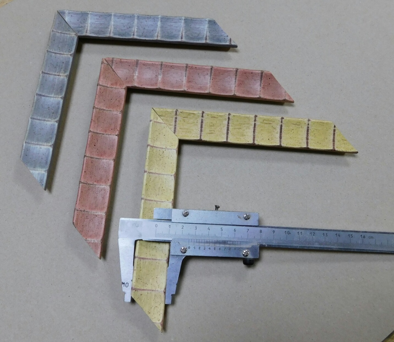

Ещё хотел спросит мнения, на Али продаётся недорого фольга для золочения. Можно ли её использовать для изготовления рамки и штапиков?
Миша, как-то уже показывал на форуме, есть в природе вот такой багет, но на мой взгляд, он немного широковат, и волна другая.
У меня есть и поталь, и сусальное золото, поищу , вышлю.
Ну а профиль сам настругаешь)))

Саша, ширина багета 17 мм. узкий такой.
Я вот думаю сделать из дерева рамку и позолотит поталью.

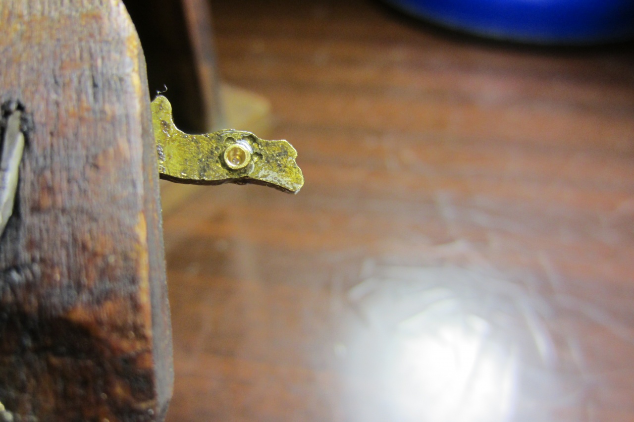

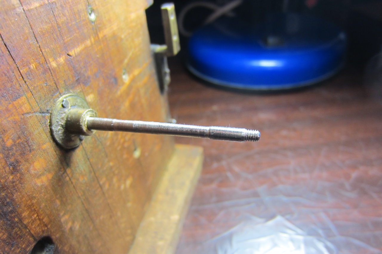

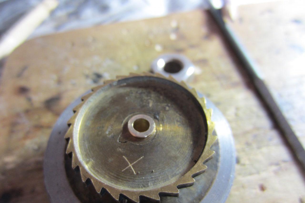

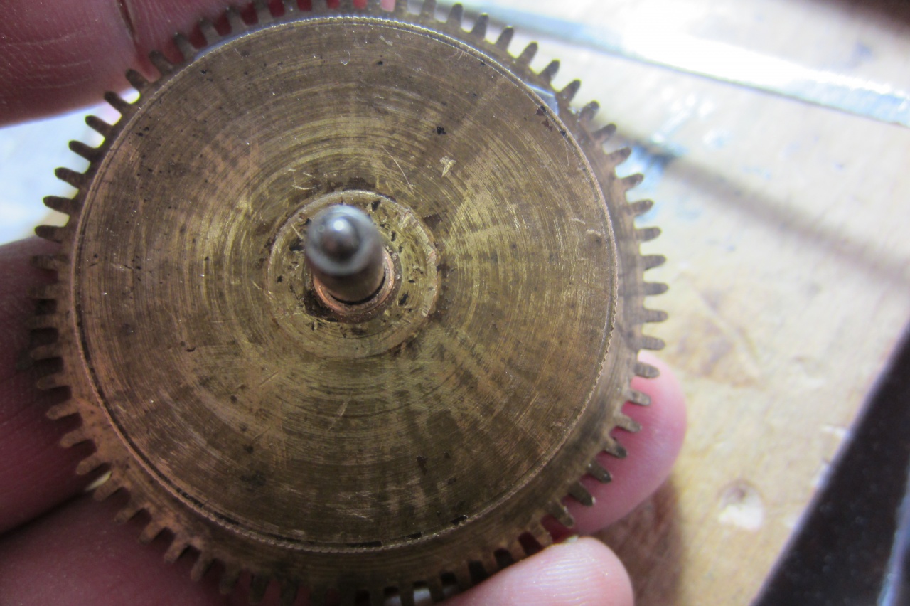

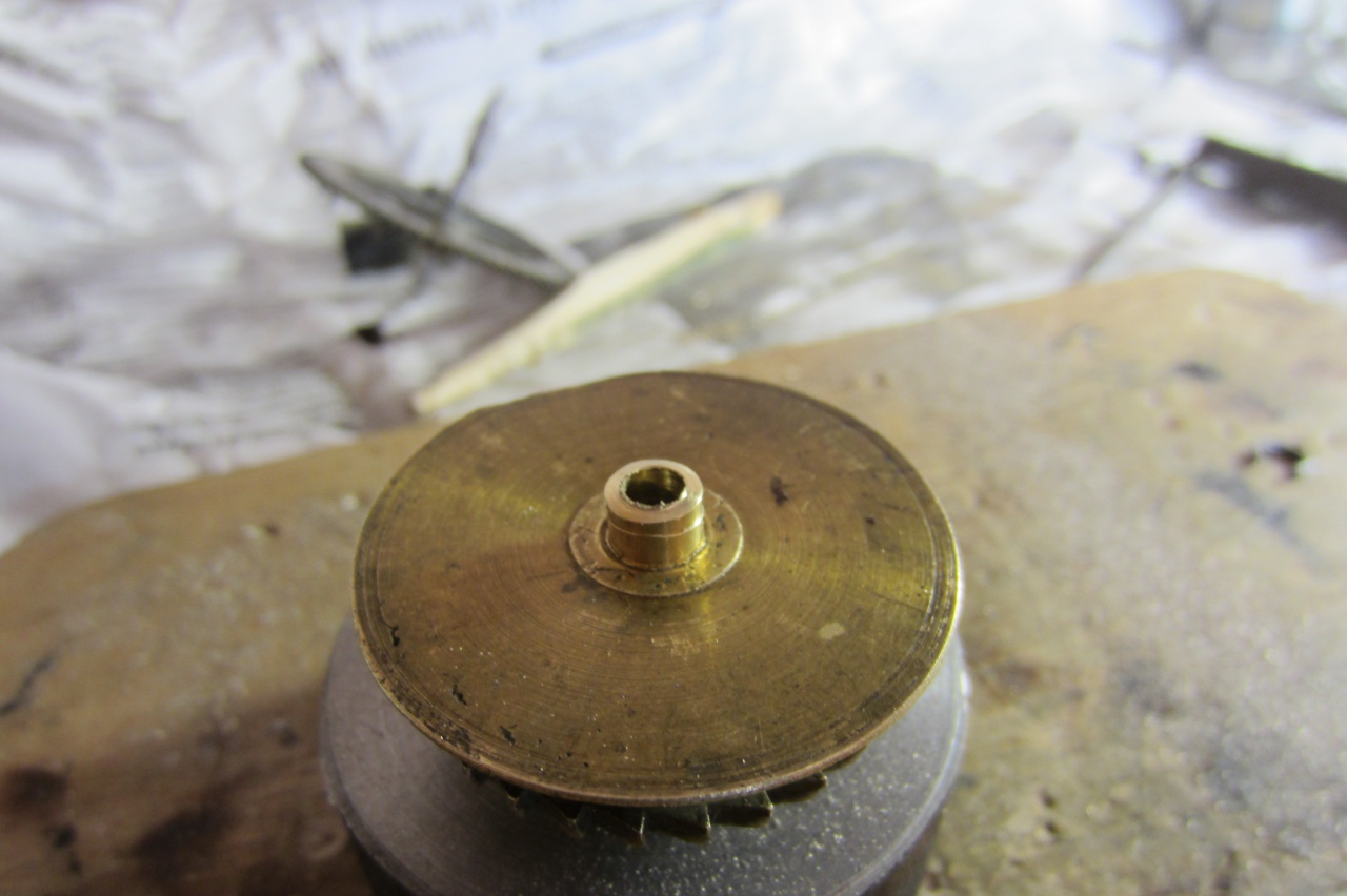

Игорь был прав. С утопленной серединой отвлекает от портрета. Сделал простую бороду, первый вариант. Занялся механизмом. На барабанчиках большая выработка, пришлось расширить отверстия и точить втулки. Фото сразу после того как завтулил, внутреннее отверстие ещё не развёрнуто.
------- ДОБАВЛЕНО ЧЕРЕЗ 19 МИН --------
Так же пришлось вытачивать новую ось и поставить бушон на лапку зайчика.

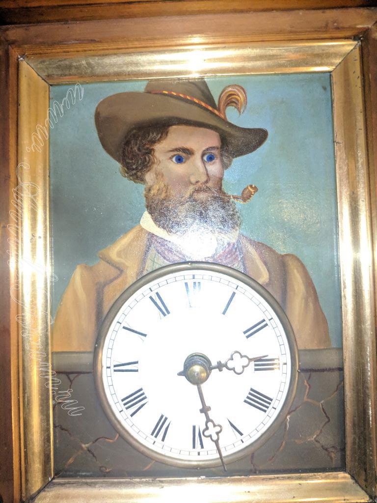

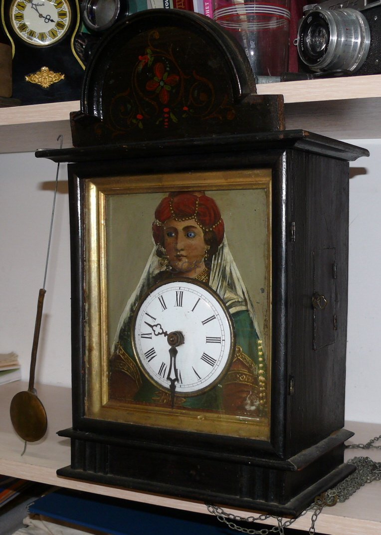

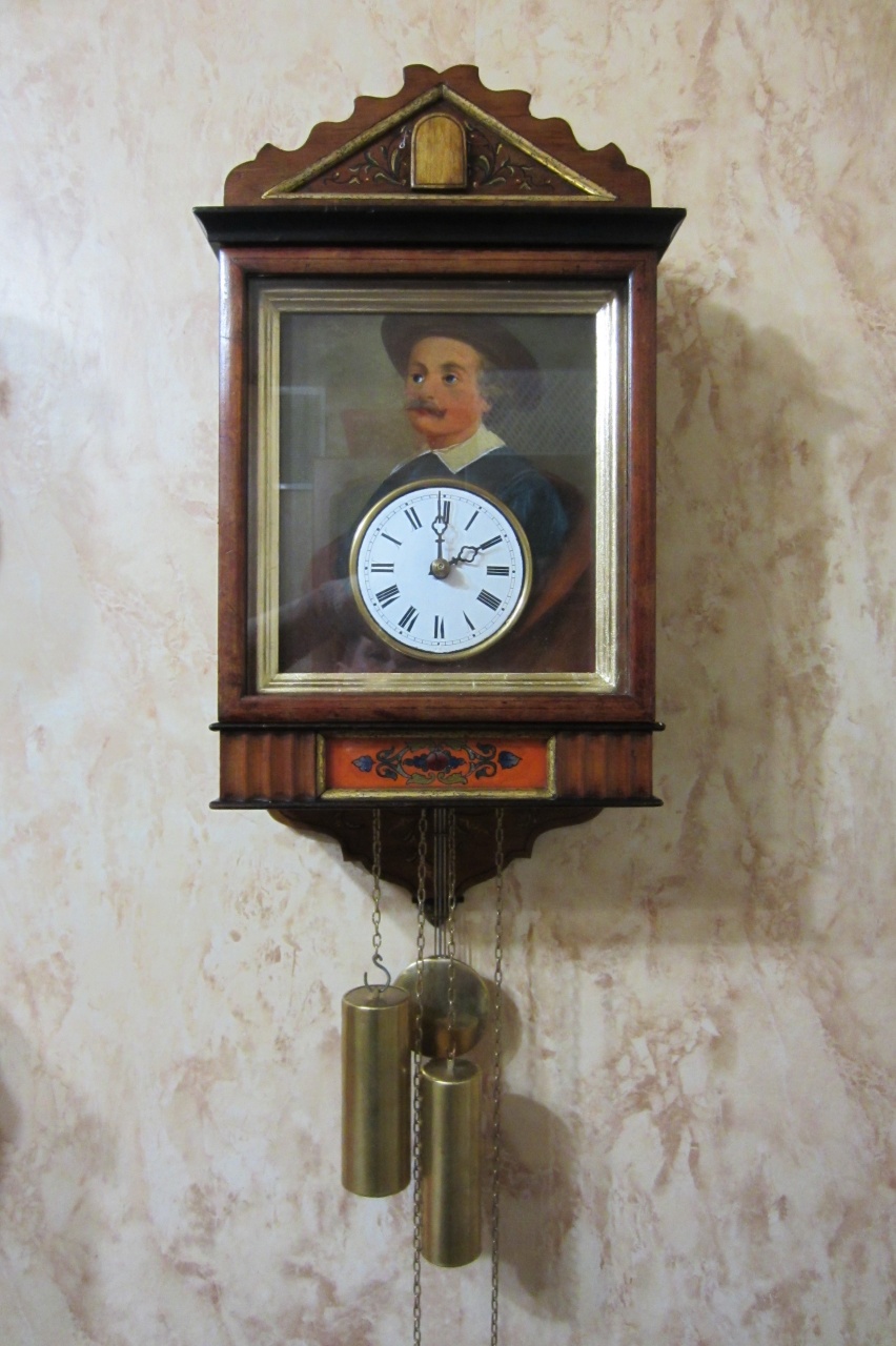

На заключительном этапе мужичок с бег.глазками. Купил золотую поталь, специальный клей и сделал рамку сам.
https://youtu.be/ge1BSN6Ydn0

Миша, а что "волну" не сделал?

Сообщение от aleks1960 Посмотреть сообщение

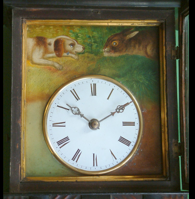

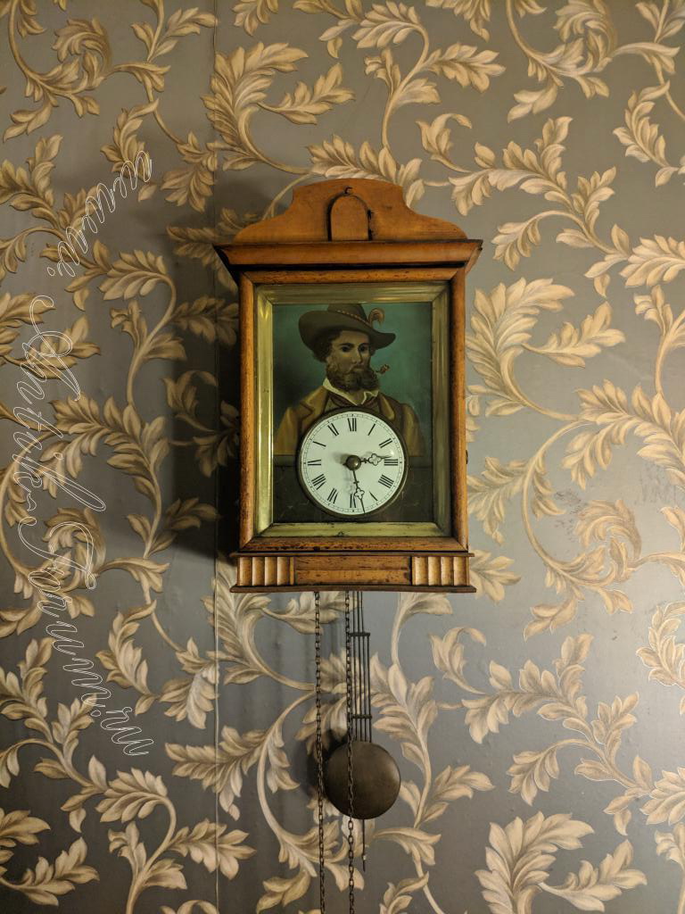

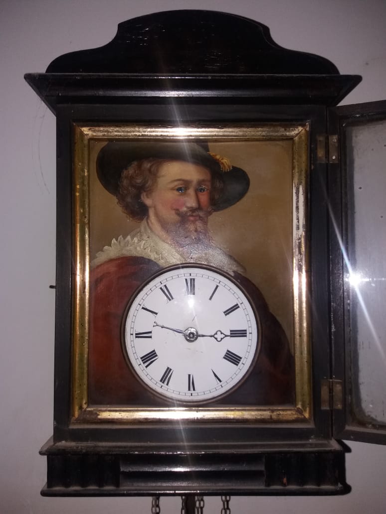

Саш, такие и без волны были. Промониторил кучу фото. Вот на вскидку сохранённые фото. Свои с фотками воткнул, что бы ощутить разницу. Сильно выпадают из общей картины?

Миш, ну так волна - каноничнее, и смотрится солиднее, мы же не ищем легких путей
Тем более тебе всё по силам, и поталь теперь тебе на всю оставшуюся жизнь)))
Саша, какие проблемы то теперь, с поталью, действительно.. Сделаем волну, прикинем что лучше, то и оставим
