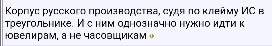

Сообщение от DevilVL Посмотреть сообщение
А кого он вводил?
Он все правильно сказал-идти к ювелирам чтоб оценили как золотое изделие.
А что по вашему, ювелир оценивает золотое изделия по буквам

Сообщение от Artour89 Посмотреть сообщение
Переводица как, часовщикам они неинтересны
По весу

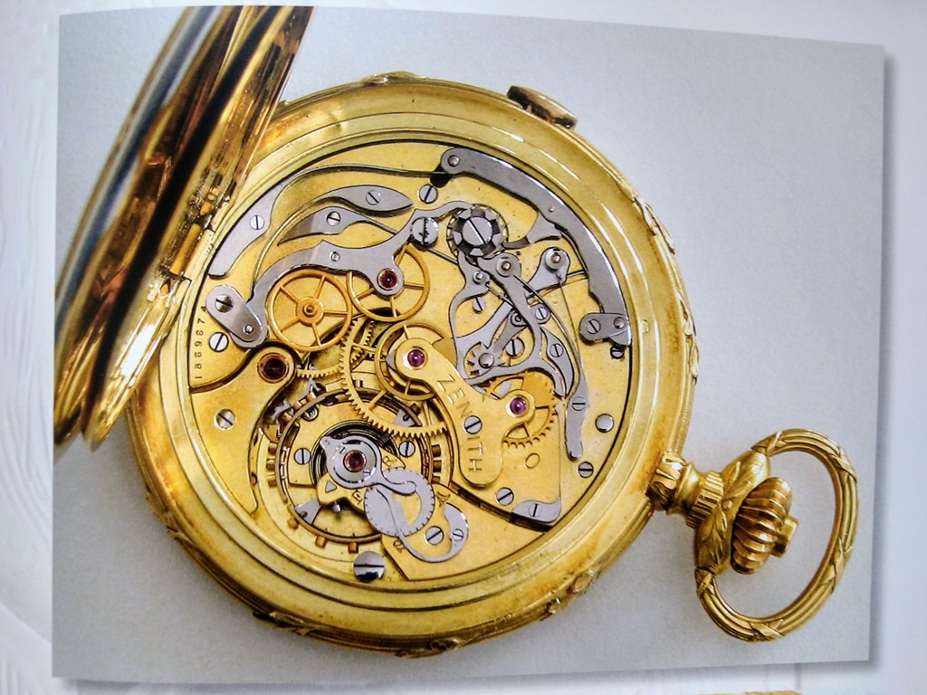

Вдогонку.
Вот литера "O" на механизме золотого хронографа Zenith.
Скан сделан из книги Manfred Rössler "Zenith: Swiss Watch Manufacture Since 1865"
