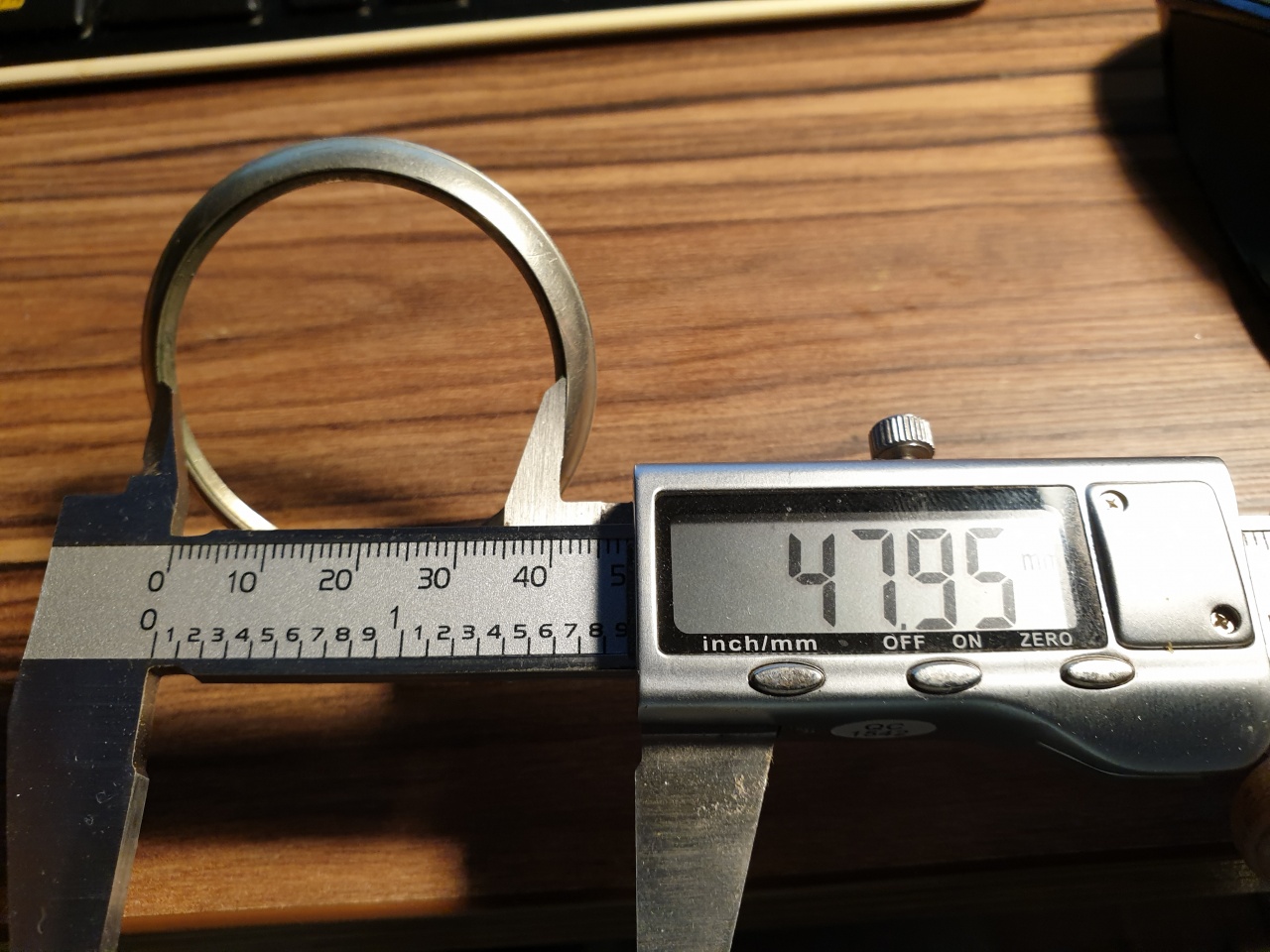

Посадочный вроде бы 48мм.
Было бы замечательно такое стеклышко найти. )))
Сообщение от lexei Посмотреть сообщение
Толстые купольные стекла с фацетом ставились как правило в открытые часы. Так как крышки у них нет, то стекло заодно брало на себя функцию защиты от ударов. В закрытые часы (с крышкой) обычно ставили тонкие "сковородки" без фацета. Защищало такое стекло только от пыли и случайного тыканья пальцем, но экономило место, что для закрытых часов весьма актуально.
Так эти часы без крышки и судя по картинкам стекло без фацета.

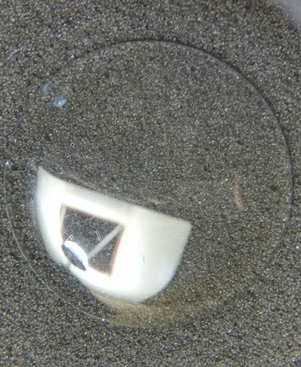

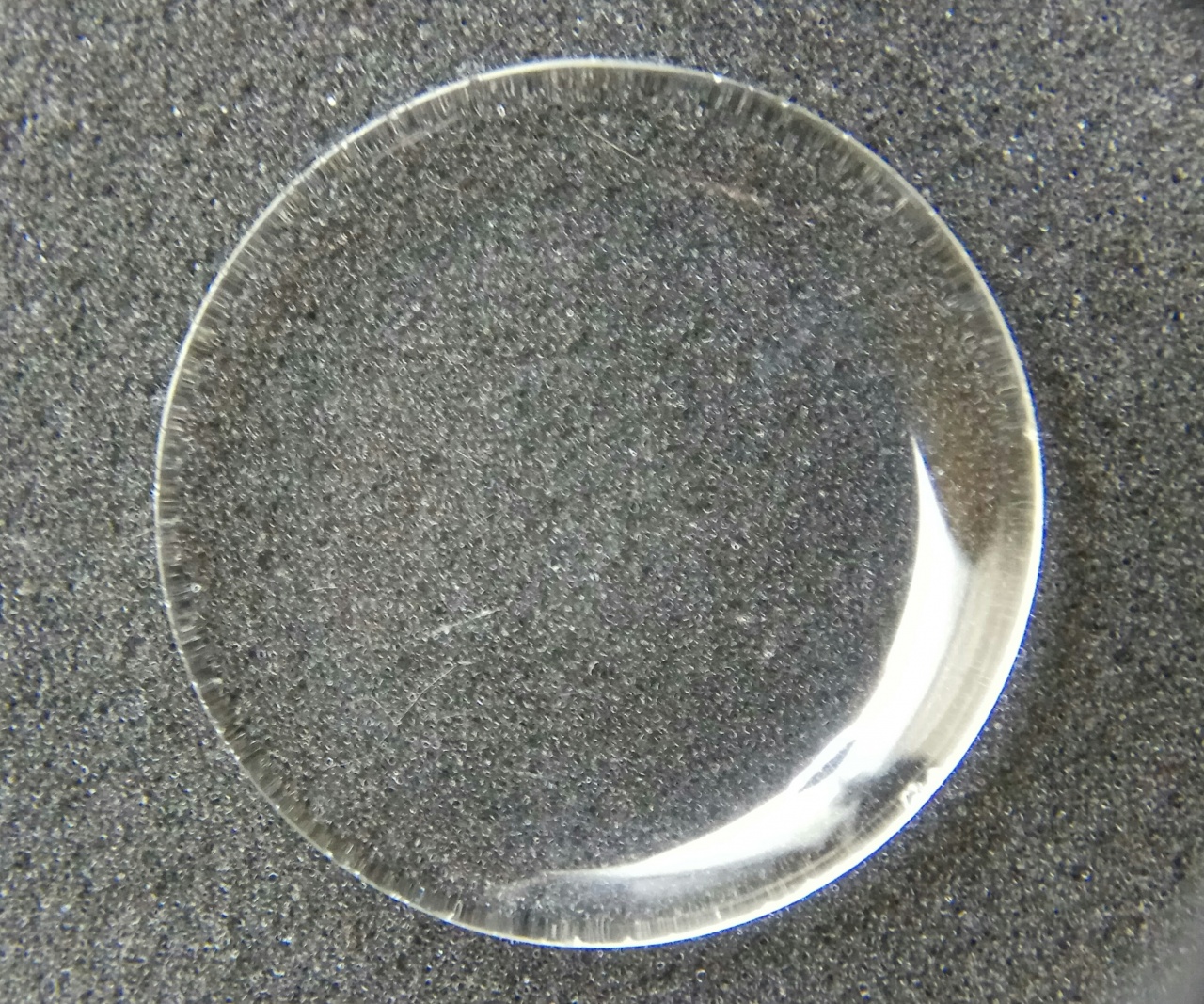

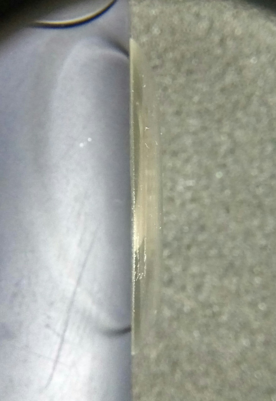

Master71 Вы стекла обтачивать умеете?))) Есть одно стекло 48.1 мм есть маленькие сколы но по форме и размеру это все что у меня есть) у него форма один в один с моими в этой теме) Лично я стекла обтачивал это оказалось очень легко)
Еще не пробовал, но руки вроде не из "ж.." растут ))). Должно получится.
Если еще подсказочку дадите как это правильно делается, то точно получится.. )))
Это минеральное?

по мокрой восьмисотой наждачке круговыми движениями по окружности с постоянным проворотом минут за 15 полмиллиметра снимается) без большого приложения силы что бы не лопнуло но у меня ни разу не лопалось вроде. Можно инет потрясти как это делать в домашних условиях) Это минералка старинная с вас двести рублей за пересылку. Вы главное в этой моей теме или свою создадите и покажете эти часы во всей своей красе для нас ладно?) Пишите в личку адрес)

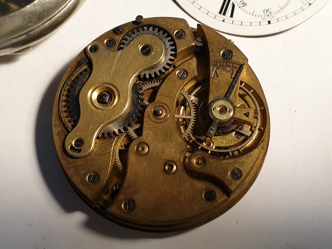

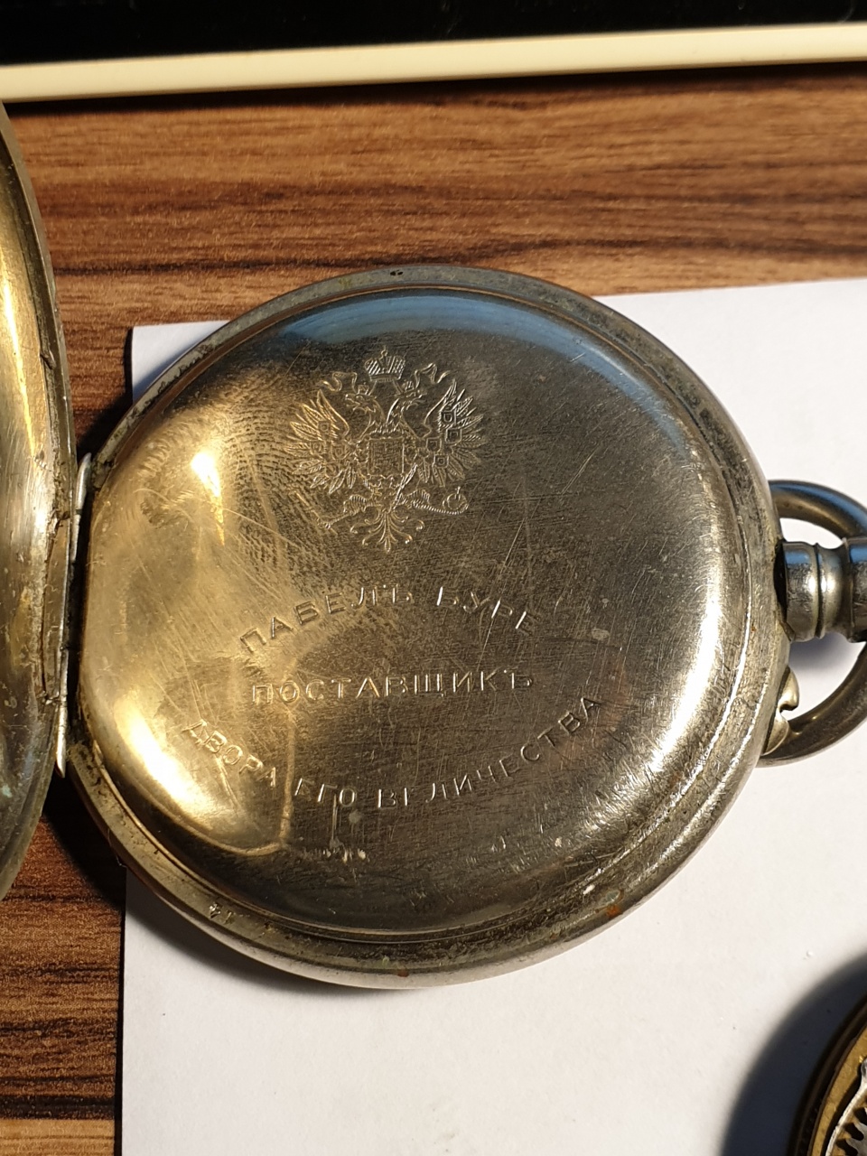

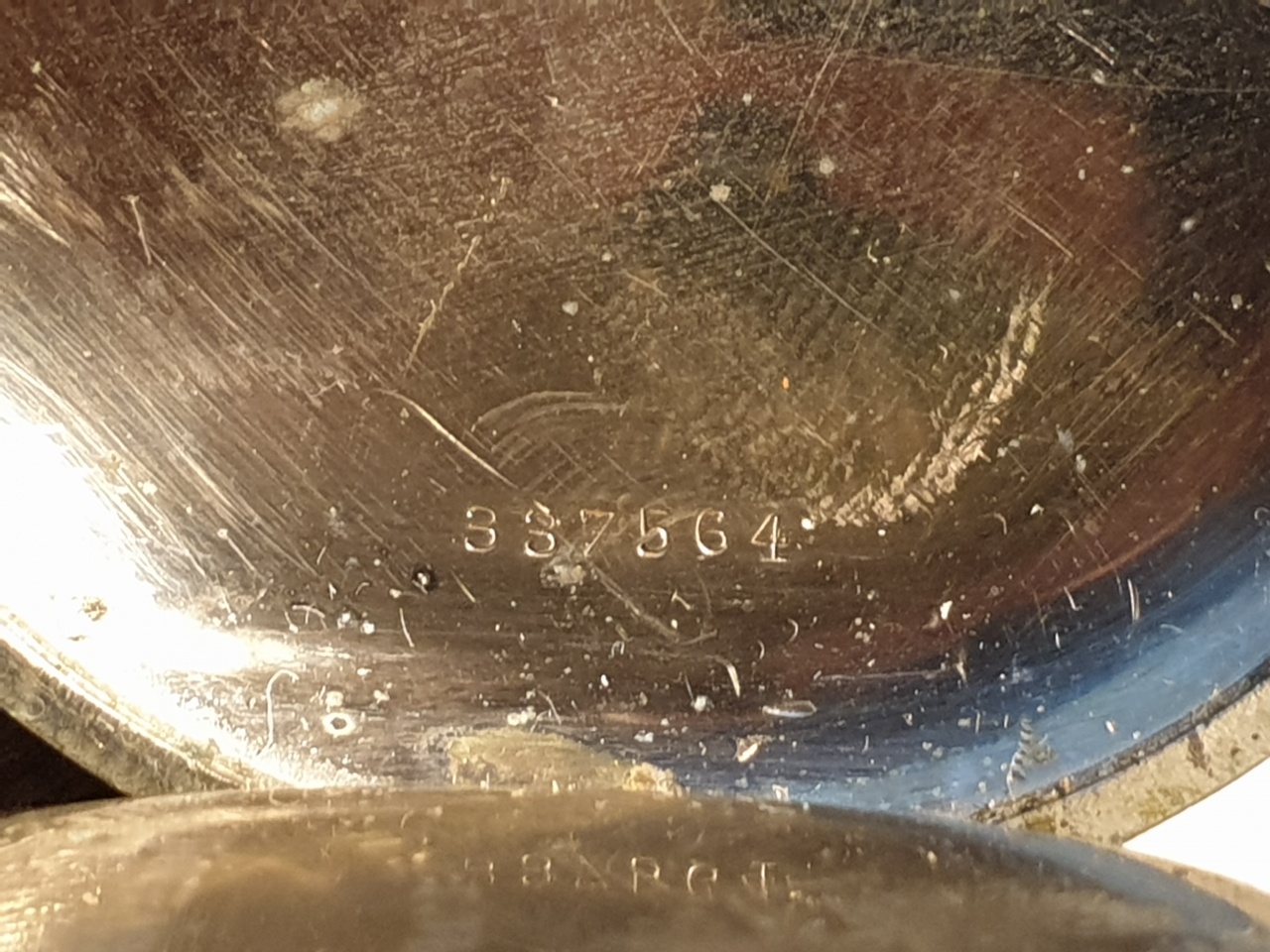

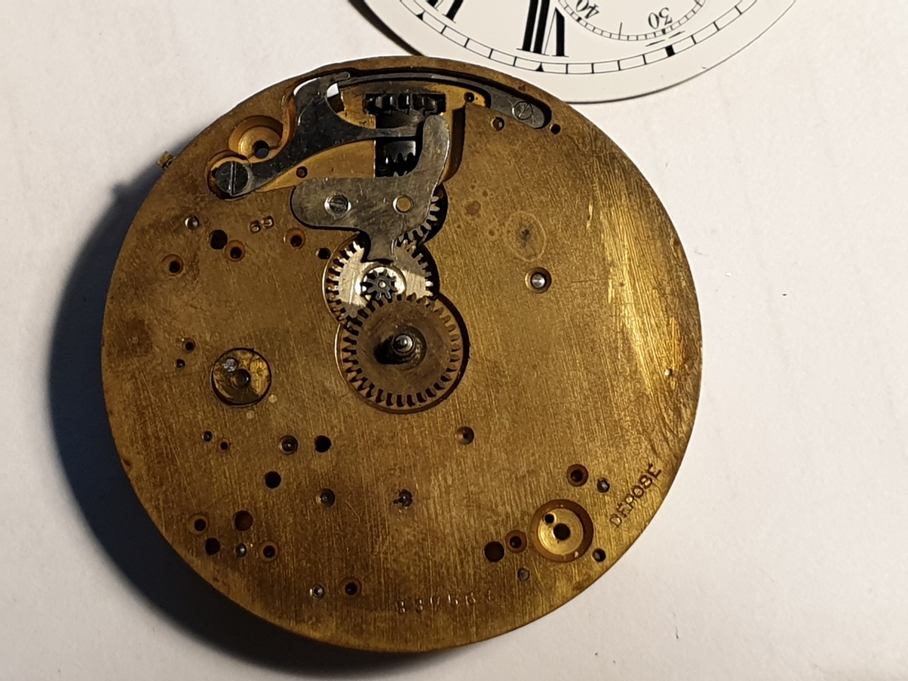

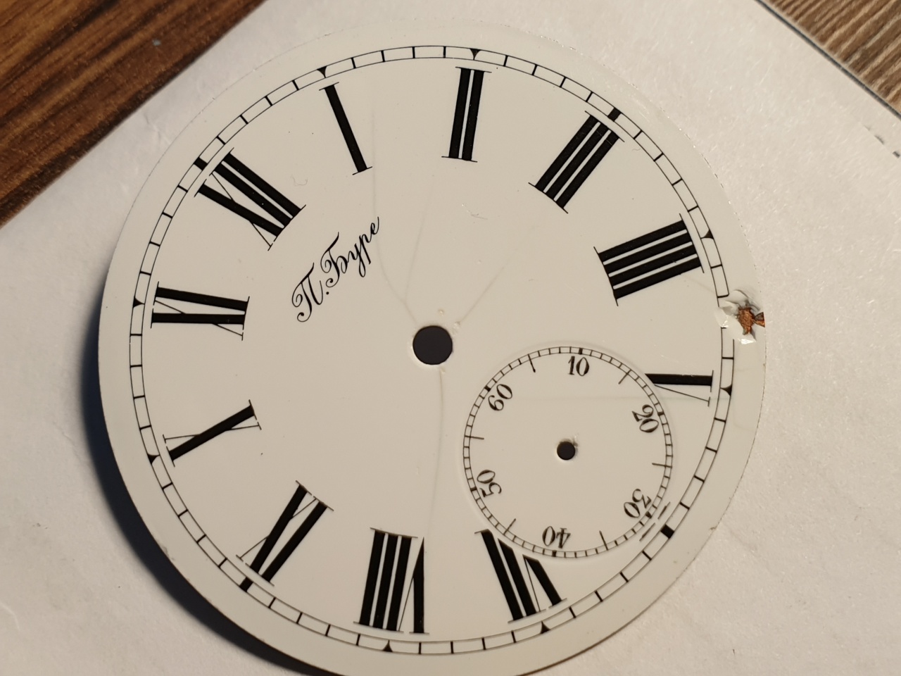

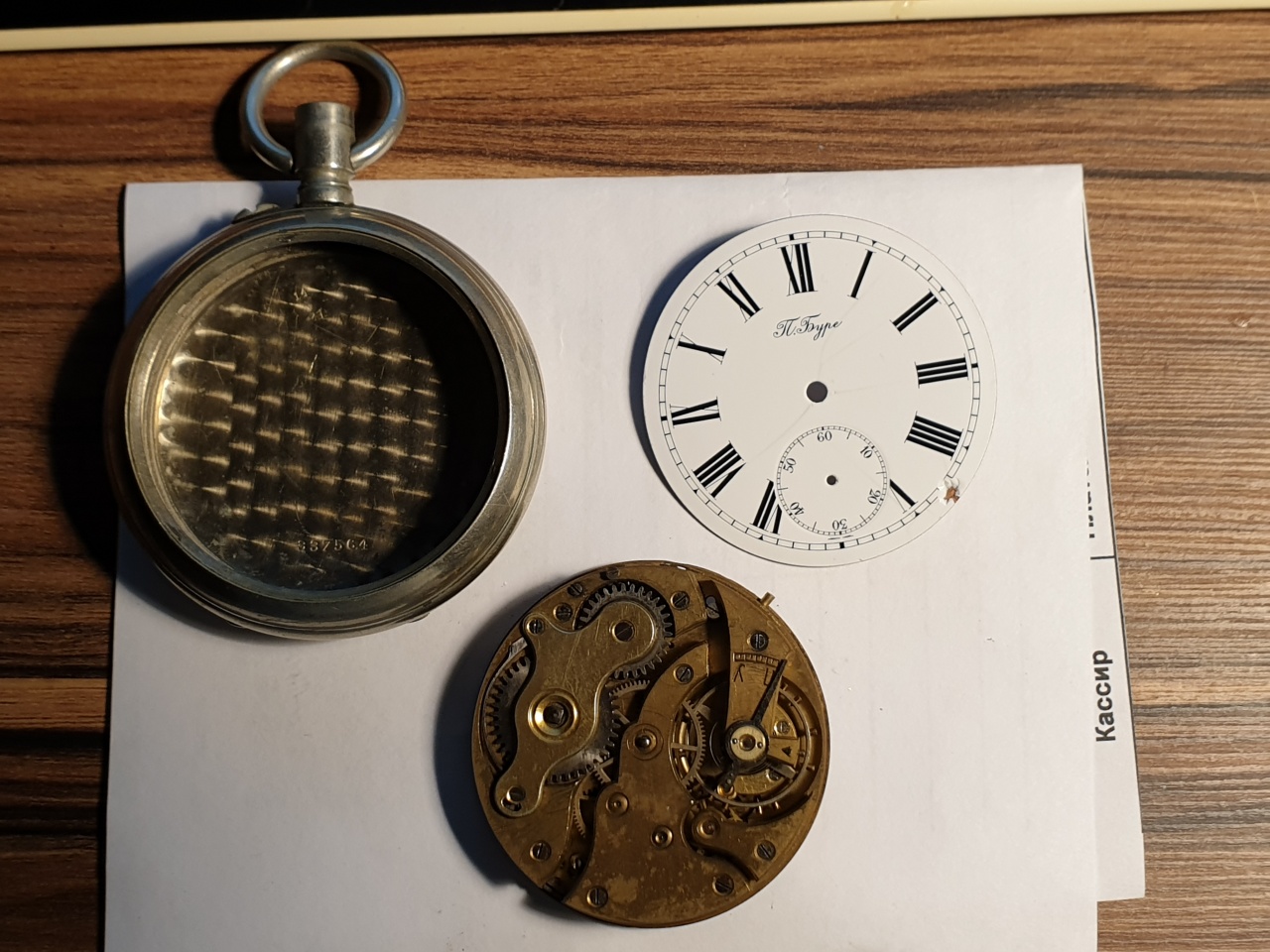

И так, по случаю стал обладателем замечательных часиков Буре. Судя по номеру год этак 1913-14.
Не планировал покупать, но как в руку взял, почувствовал, что это мое!!! ))
Солидный размерчик и вес, в моей руке легло прям как Буре прописал ))).
Купил не за дорого в рабочем состоянии, но к сожалению с утратами.
Отсутствие стекла, сломанная часовая стрелка, и отсутствие секундной, хорошо хоть ось секундной цела. Скол на циферблате и небольшие трещинки.
Но за эти деньги грех жаловаться )))
Приступил потихоньку к реанимации, по мере сборки и реставрации буду выкладывать фотки.
Да, совсем забыл добавить, розыскиваются часовая и секундные стрелки, нашедшим просьба писать в личку!!!

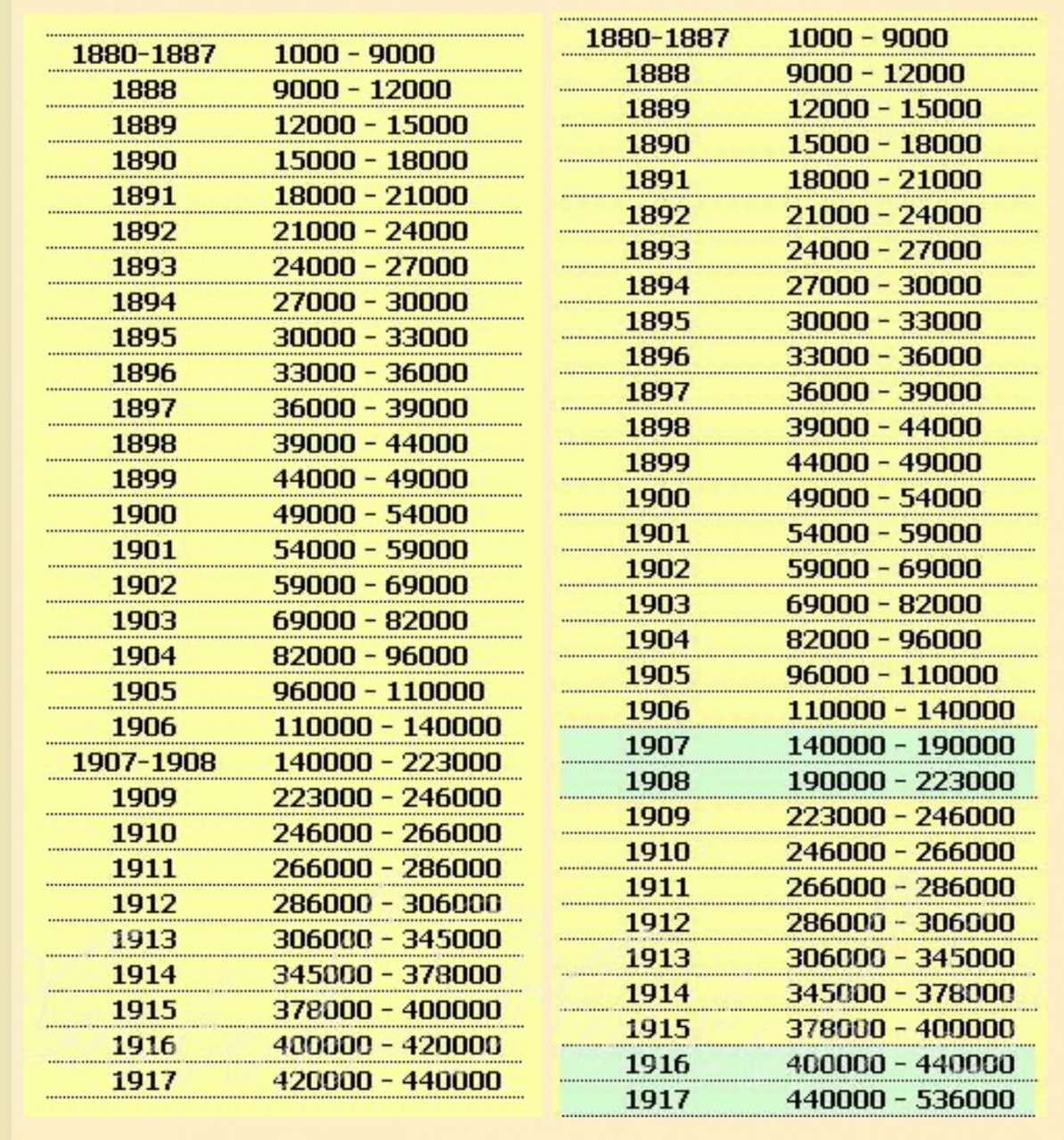

Сообщение от 0xotn1k Посмотреть сообщение
Мне доли вероятности не интересны. Я данный номер вижу в 1917 году. Если у Вас есть более точные датировки нумераций буре киньте ссылку а вероятность оставьте астрономам - я привык верить тому что вижу)
Вы видимо пользуетесь старой таблицей номеров часов Буре по годам , которая появилась из книги А.Вилкова ( на фото она слева ) , в книгах Г.Мазяркина и В.Юдкевича это таблица исправлена как раз и по этим годам ( правая таблица на фото )
Таблица скорректирована в том числе из-за часов с первой страницы из этой темы : http://forum.watch.ru/showthread.php...ы+п.буре

Оцэ дiло!) не предполагал что данные разнятся) спасибо за сомнения уважаемый pioner61! люблю факты но теперь потеряна конкретика для моих часов)
