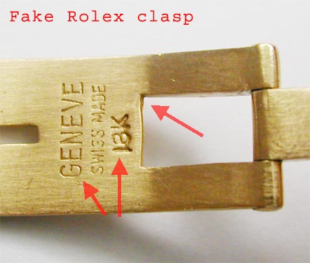

По фото я бы сказал, что это левак - и даже настоящее золото и камни не гарантируют оригнальность именно ЧАСОВ.
Короче - либо к мастерам, либофото другие - открывать крышку, снимать браслет, фотографировать проушины...
Но в любом случае -наденгее всего - это визит в офтциальный сервис или к Адрею Бабнину, в другом случае - это как диагноз больному по фото ставить...
Ну как говорил товарищь Сталин - "Чудес не бывает"
Лист у оригинала в подобном исполнении должн быть в районе 50 кБаксов....

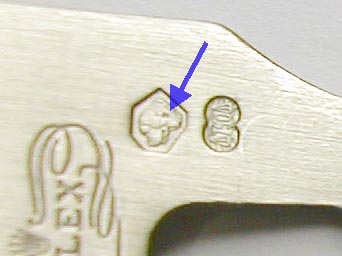

Сообщение от KNB Посмотреть сообщение
Слишком длинные и широкие прорези под выемку проушин (у ролекса они делаются под специальную приспособу, чтоб такие как мы не лазили)..
Очень метко подмечено, сам бы не обратил внимания. Глубина выемки чуть ли не в 2 раза больше, чем у настоящего браслета.
Нет номеров на предпоследних звеньях браслета с обеих сторон,
и там же нет номера серийного end links.
Как минимум, браслет - левый.
Клеймо слева, с красной стрелкой точь-в-точь, как на приведенных ТС фото.
Внутри уха у собаки Святого Бернарда )))) должна быть вписана маленькая буква g
http://nickhacko.blogspot.com/2009/0...e-or-real.html

Уважаемые друзья: часовщики, любители, коллекционеры да и просто хорошие люди. Неужели нам не жалко своего времени на стольких постах доказывать что это подделка???? Ведь это видно лишь с одной фотографии на которой вместо SWISS MADE написано SWISS MAFE. Всё!: на этом все обсуждения должны были закончиться! И как правильно заметил dima-ken, стоимость оригинала в таком исполнении должна быть в районе 50к.$. Ну неужели кто либо будет ставить левый браслет за 5-10$ на часы за 50к$? Самим не смешно?
Да за такие деньги, 50к$, во многих странах просто отрезают голову.... а тут кто то кому то отдаёт долг в 6000$ часами которые стоят в 10 раз больше и потом эти левые фотки выкладывает на форуме! Побойтесь Бога! Как говорит один мой друг часовщик : У меня нету проблем с подделками, у меня есть проблемы с людьми, которые их выдают за оригиналы!
Теперь по поводу 45$. 45$ это цена таких часов в Китае , но по исполнению на несколько уровней выше: действительно с сафиром (без антиблика) и качественной сталью с покрытием IPG, с механикой Orient 46E и с качественно вставленным, ровным цирконием.
То что мы видим на картинке не превышает 20-25$!
