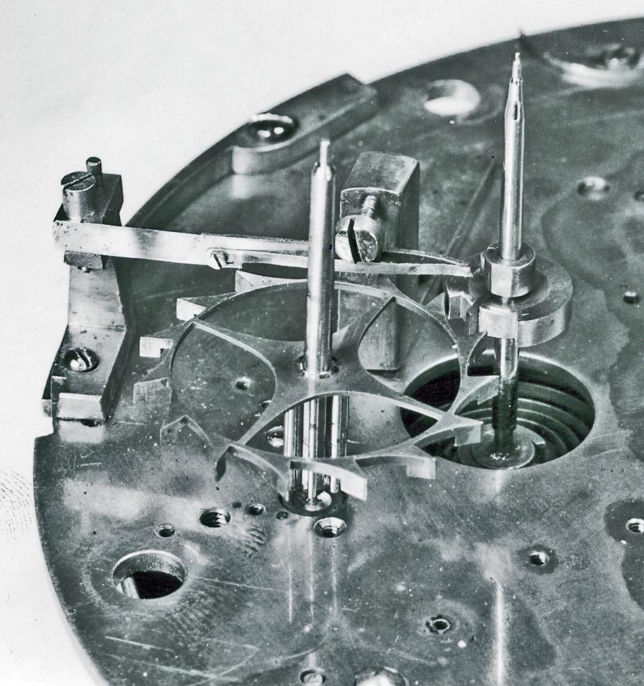

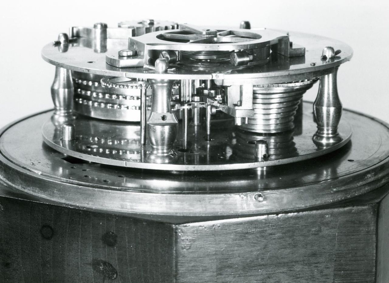

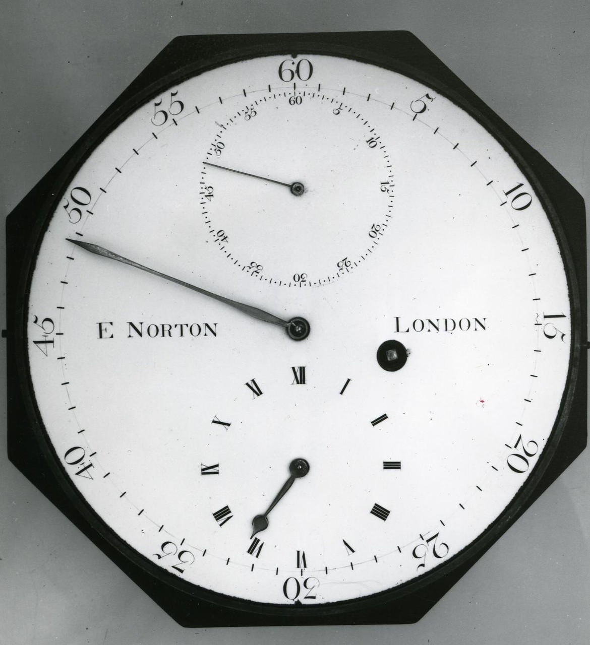

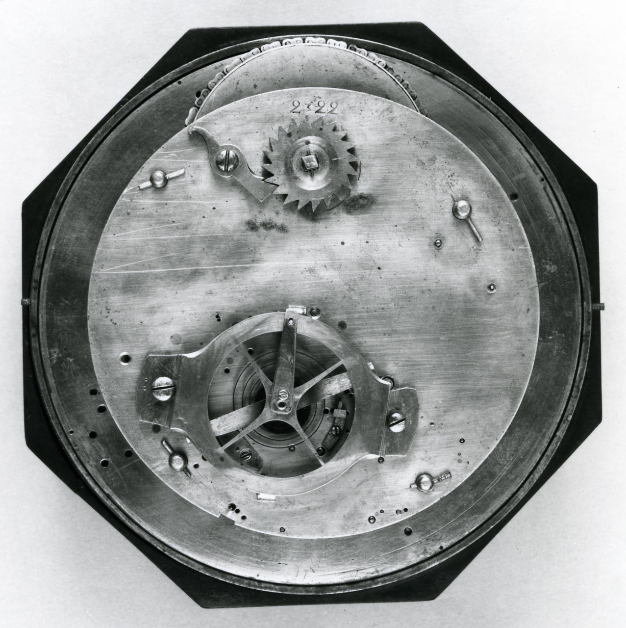

Морской хронометр Нортона имеет серийный номер 2322. Датирован Британским музеем около 1790 г.

Цилиндровый спуск...

Сообщение от harris1969 Посмотреть сообщение
detent
https://youtu.be/Z-bSZ1VTq8Q
Иногда этот спуск ещё называют хронометровым ходом с пружиной покоя. Это типичный спуск для хронометров. У него ещё характерный звук при работе.
