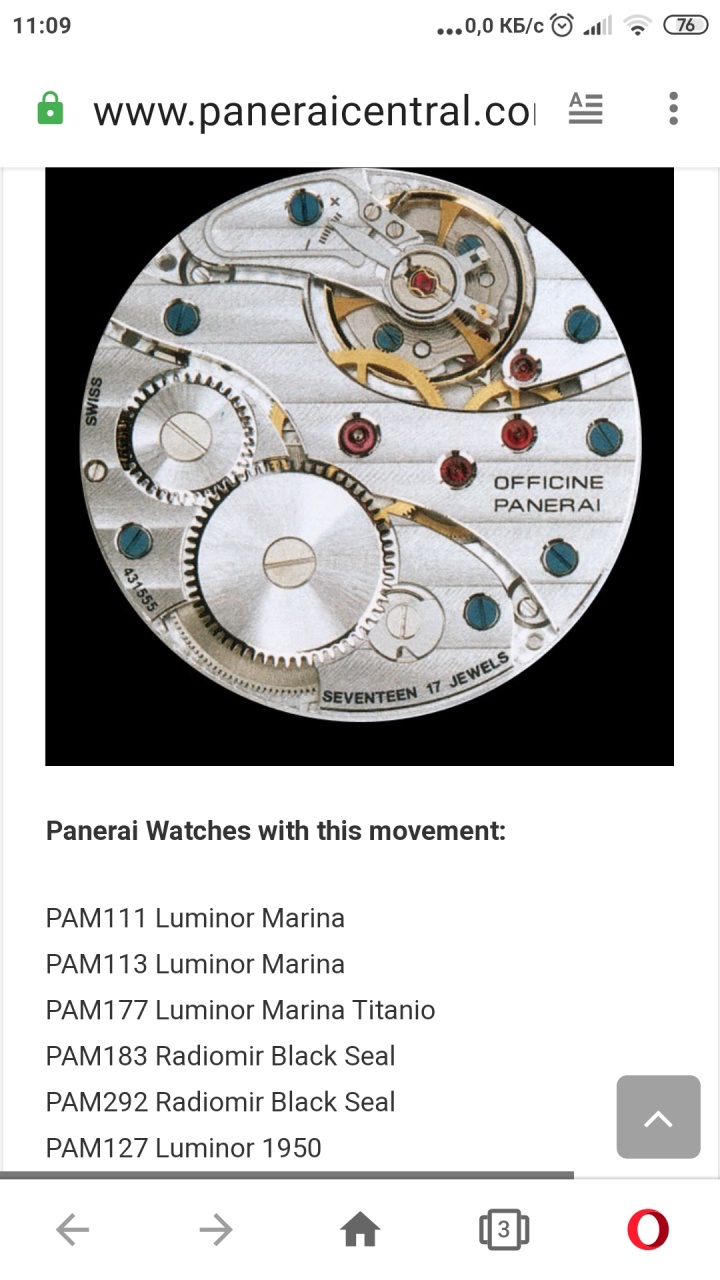

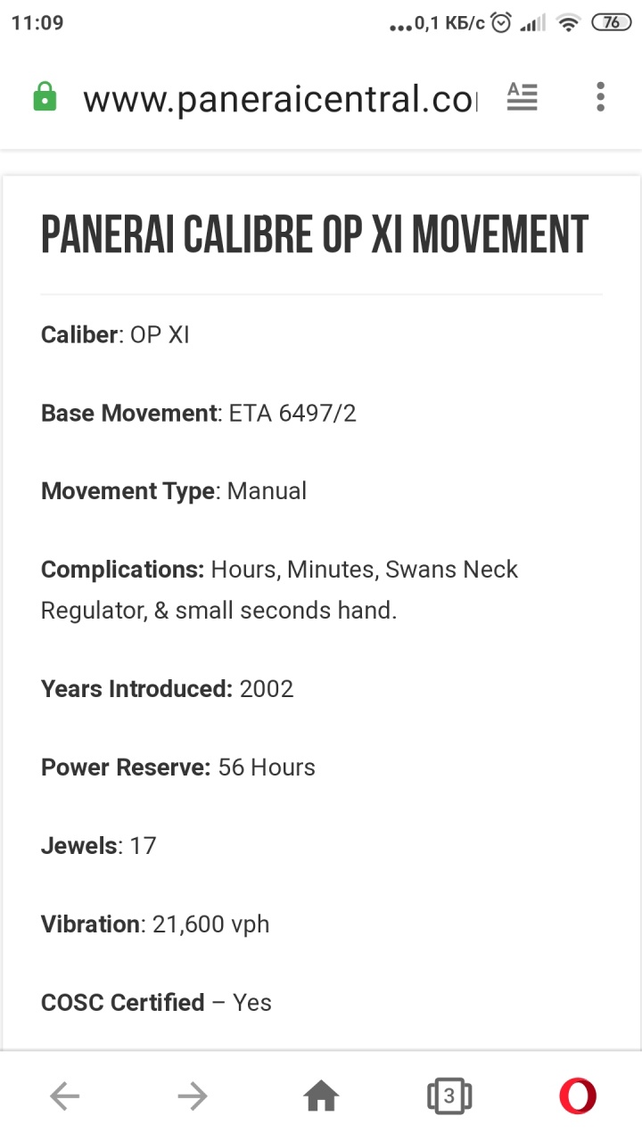

Сообщение от optokuppler Посмотреть сообщение
А тут Вы никогда не узнаете, это так же как и с тагами, где то стоит селита, а где то ета, откуда Вы можете узнать с какой фабрикой мануфактура заключила договор, половина на этих калибрах половина на тех, и оба варианта приемлемы
Да ну..... )))))
Так и не узнаю... ?
Вроде ж пишут шо за база берется для того или иного калибра ОР. И информация достаточно открытая....
Как выглядит 6497/2 надеюсь в интернете посмотреть сами сможете
Отличия ета от ор и от того, что стоит в часах ТС показать ?

Инкаблока нет, вроде уже оригиналом не пахнет
