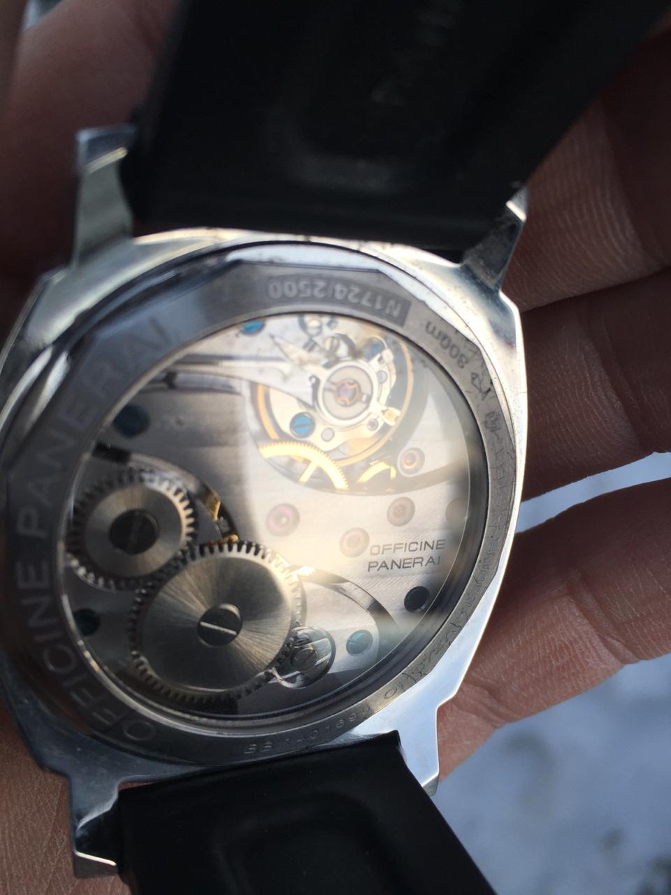

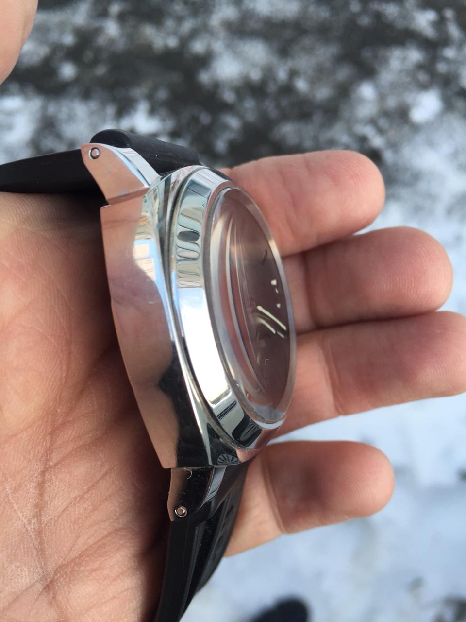

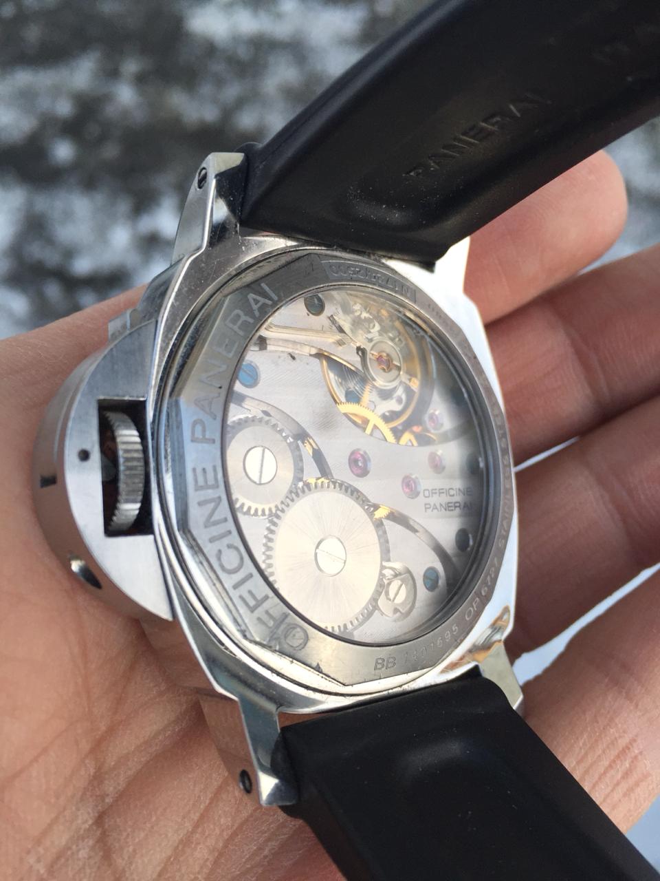

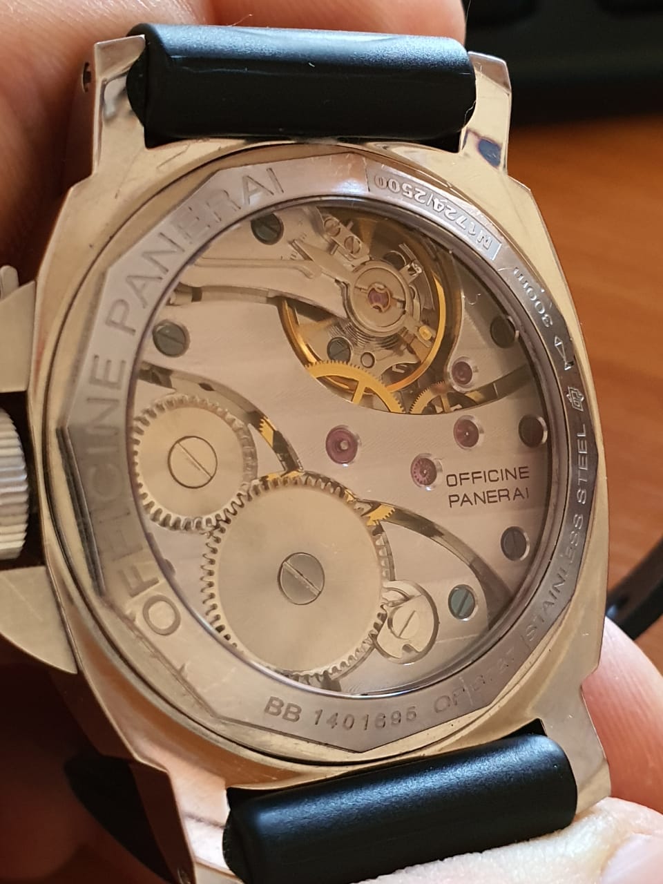

Denissio77rus 28.02.2020 08:17
Вложений: 9
Пытаюсь загрузить с телефона.
Вложение 2884475
Вложение 2884476
Вложение 2884477
Вложение 2884478
Вложение 2884479
Ещё фото данных часов

Teodorez 28.02.2020 10:49
В мехах не силен, сейчас думаю помогут знатоки лебединой шеи, но инкаблок реально прямой. Плюс у меня есть вопросы по внешнему оформлению.
Убитый корпус. Что сзади, что спереди. Любая авторитетная мастерская освежит внешний вид при серьезном ремонте или обслуживании.
Замена платины? Чего?
Ползёт строчка в написании серийного номера. BB на другом уровне от цифр.
Торчит штивт, держащий скобу. Такого нет ни на одних памах

ghost38 28.02.2020 11:25
Здесь все понятно по инкаблоку и креплению лебединой шеи, там тупой угол, а должен быть острый.
Плюс винт лебединой шеи не такой и короткий, плюс штифт скобы торчит.
Подделка 100%

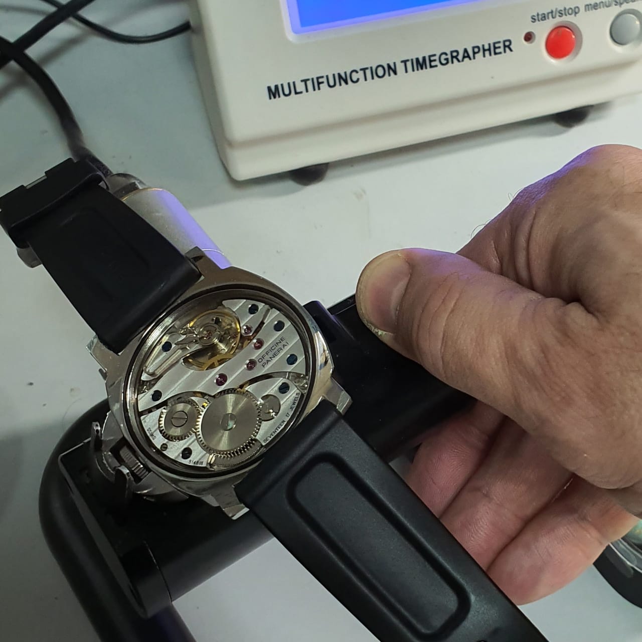

ghost38 28.02.2020 15:52
Вложений: 1
Сообщение от optokuppler (Сообщение 5735923)
Механизм оригинальный но заменен на новый!
Какой он оригинальный??
На нем написано Panerai.
А от механизма, который выходит от Panerai он отличается как небо от земли. :)
Оригинальный хоть и сделан на базе ETA 6497-2, но довольно неплохо доработан и обработан.
А на этих фото явно не оригинальный мех.
Узел баланса и вся лебединая шея кричит о том, что это левак.
Может оригинальный механизм был сильно поврежден(скорее всего утопленник), с него переставили платины с надписями на левый?
Тоже вариант :)
Также, там левая застежка. Это видно на одном из фото.
У 111 в комплекте идет обычная бакля.
А вот на счет цифера и корпуса вполне может быть, что оригинал, очень похожи все цифры и надписи на цифере и на крышке.
Кроме скобы с торчащим штифтом, но тут может просто штифт так вставили, когда собирали, сзади там видно утоплен сильно.
Но следы на сендвиче и цифере указывают на то, что это скорее всего утопленник.
Тогда вполне может, что это вообще котлета с левым механизмом.
