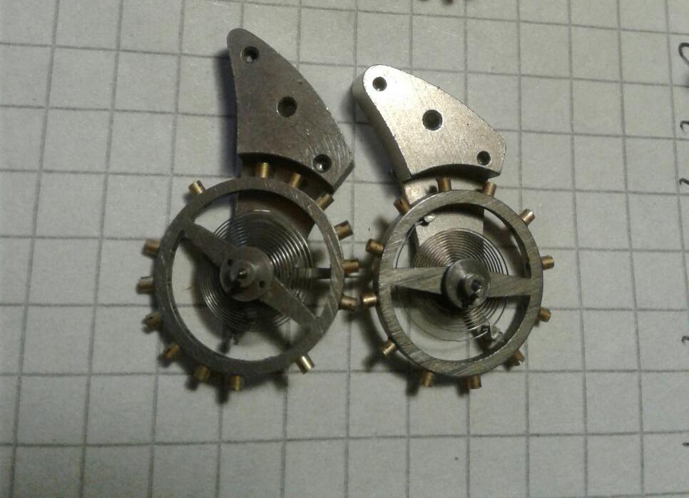

Здравствуйте.
Имеются два варианта балансов. Диаметр 14,6 мм. Правый от приставного хода часов Маяк. У меня в таком сломалась цапфа. Купил левый. Он встает, но, близко стоит к платине (не трет, но зазор минимальный), у него больше винтов (14 вместо 12) и мост у него чуть иной формы. Поставил с родным мостом - тоже подошел. Подскажите, пожалуйста, что за разновидность левого и могу ли я его использовать вместо старого?

Тоже Маяк, но существенно более старый - начала или середины шестидесятых.
Ясно. Спасибо большое. Мой Маяк начала 70-ых. Балансы взаимозаменяемы? Не нравится мне, как он работает, но и мехинизм, правда, не мыт еще.

По-моему, в комплекте с мостами все взаимозаменяемы. Самые поздние балансы были безвинтовые, градусник был без замка и, если не ошибаюсь, концевой виток спирали другой. Но прежде чем менять, естественно, надо обслужить механизм, а там видно будет.
