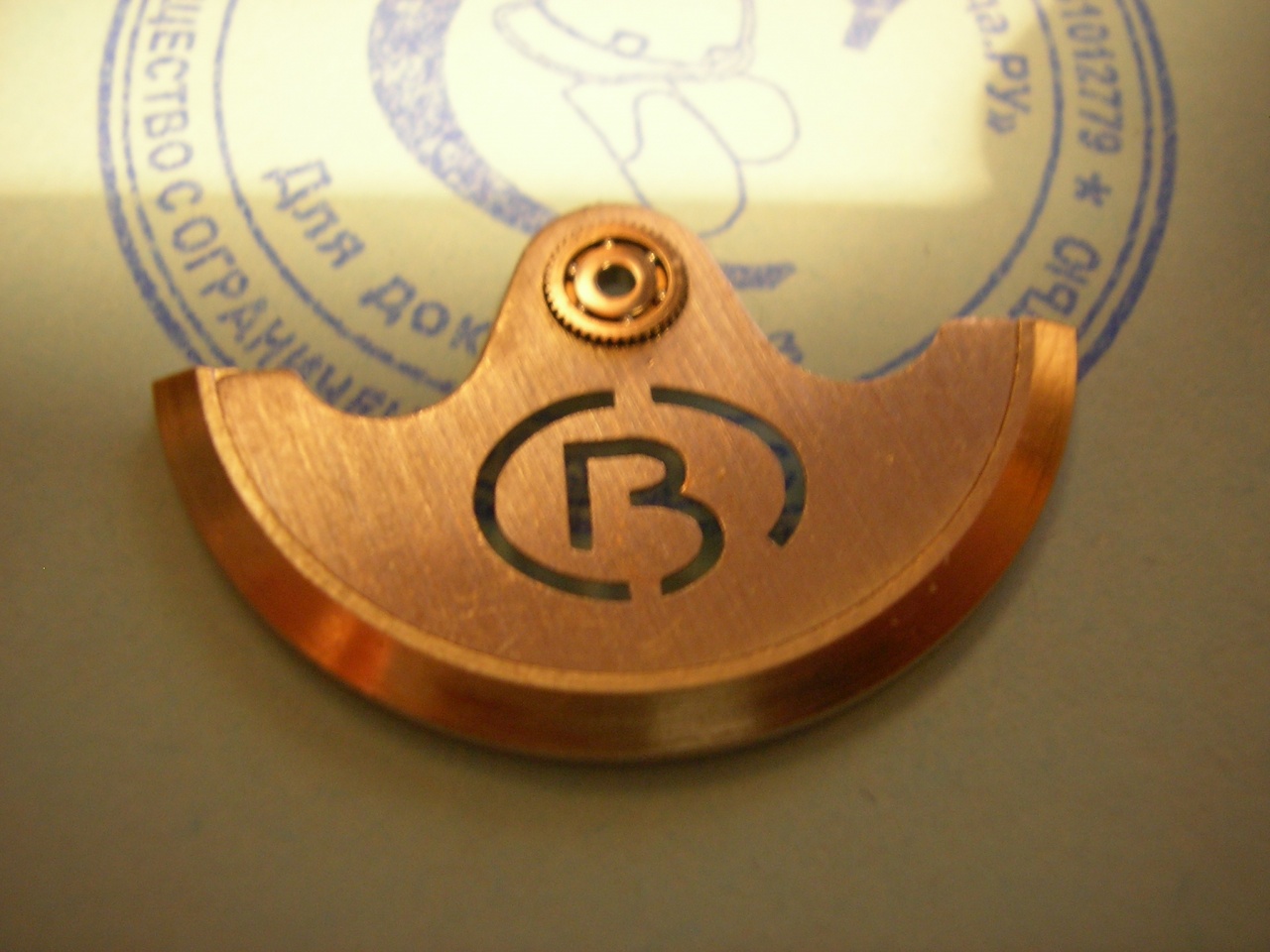

Вот виновник всего! Но у других-то он работает нормально и не влияет на ускорение хода!
Выглядит сектор вполне нормально! А можно увидеть остальную часть вашего загадочного механизма? Желательно покрупнее баланс и окрестности.

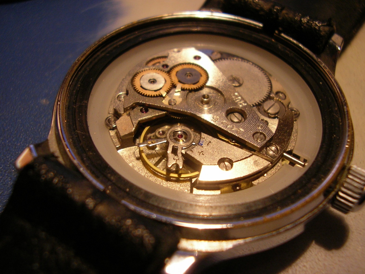

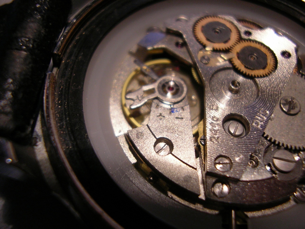

Ну врятли тут что то понять можно... И всётаки интересно что же так ускоряет работу механизма. Без него всё нормально. Так не хочется делать их простыми конечно.
Возможно мне показалось, но я вижу посторонний предмет на указателе градусника. Ниточка голубого цвета. Это вполне может нарушить работу баланса именно таким образом как вы описываете. Посмотрите в хорошую лупу а лучше в микроскоп. Если я прав, то это нужно удалить. Можно самому тонким пинцетом, а можно в мастерской. Нужно быть осторожным, возможно нитка запутана в спирали.
