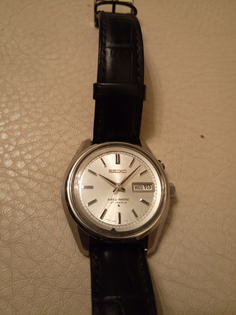

Фото покажите, пожалуйста! Как они выглядят освежившиеся?
Что касается звёзд - то они всегда.
  #30
Старый 19.02.2020, 22:13
Doctor A Doctor A вне форума
Регистрация: 22.09.2013
Адрес: Moskva
Сообщений: 105
Сказал(а) спасибо: 60
Поблагодарили 42 раз(а) в 20 сообщениях
Пожалуйста
Следующим этапом хочу на них стрелки поменять
На стрелки с люминофором.
Нашел на е-bay оригинальные стрелки на этот калибр
