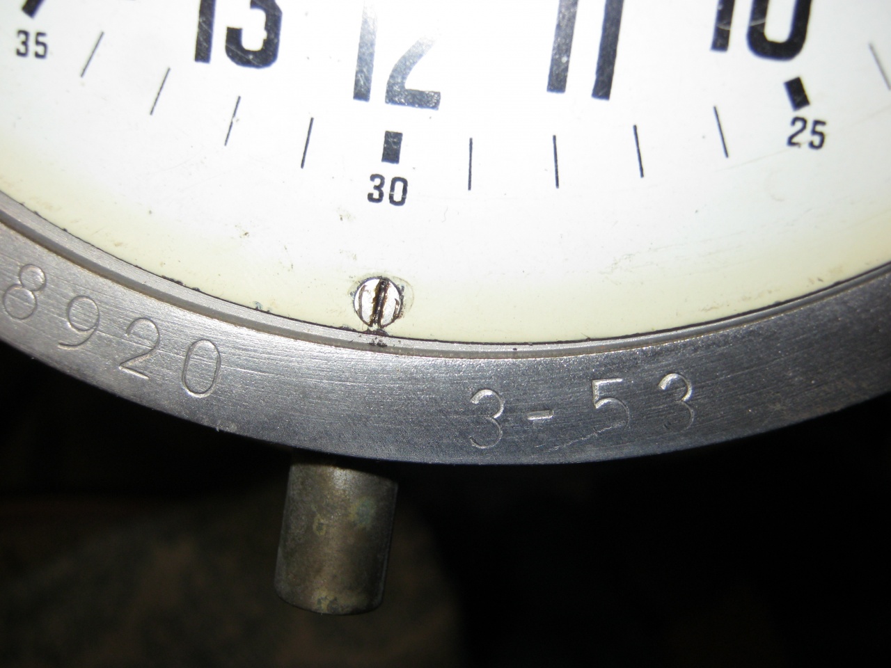

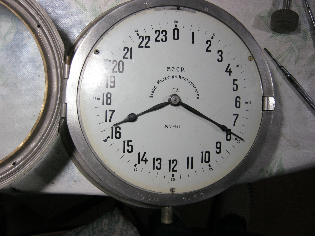

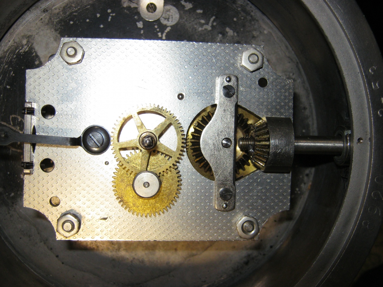

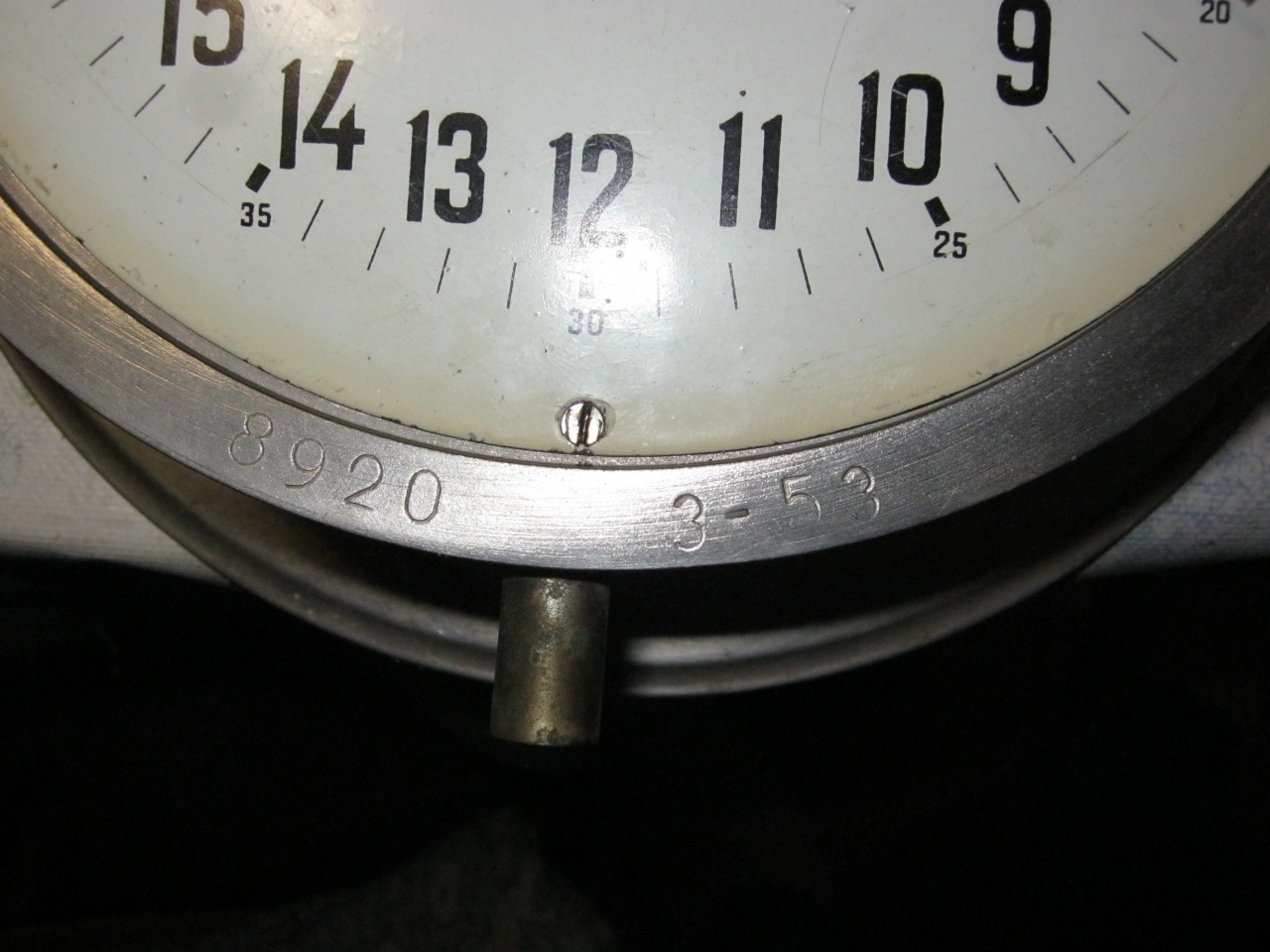

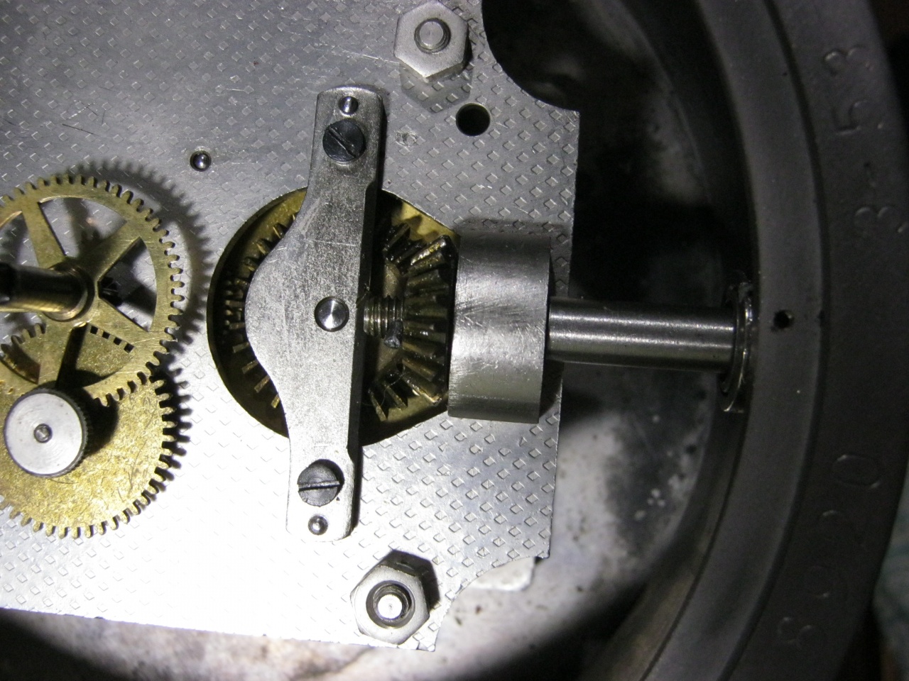

Здравствуйте!
Вчера специально посмотрел свои 24-х часовые. Попали они ко мне где-то году в 1989, в те годы подделками никто не страдал, и всё в этих часах оригинальное. Но некоторые странности всё же наблюдаем.
Начнём с того, что 12-ти часовые и 24-х часывые часы отличаются не только циферблатами. В этих часах разные вексельные и часовые колёса (я думаю, что нет необходимости объяснять, что это такое), и смена одного циферблата другим никак вопроса не решит.
Теперь о главном. В моих часах цифербат стальной и слегка выпуклый и тоже крепится тремя болтиками, но как оказалось в корпусе существуют ещё и чуть поменьше 4 отверствия с резьбой (всех 7 шт), я так понимаю для другого циферблата. На корпусе выбита дата 3-53, на приставном ходу 4-52 ЧЧЗ, на самом же механизме обозначений завода-изготовителя нет, как и даты. Не берусь утверждать, что эти часы изготовлены на ЧЧЗ, но их же кто-то изготавливал. Вполне вероятно, что после войны на ЧЧЗ собирались часы 24-х часовые из складских остатков, что объясняет немаркированные механизмы, циферблаты 30-х гг и корпуса 50-х. А кто изготавливал 24-х часовые часы в 60-80 -х гг?
фото

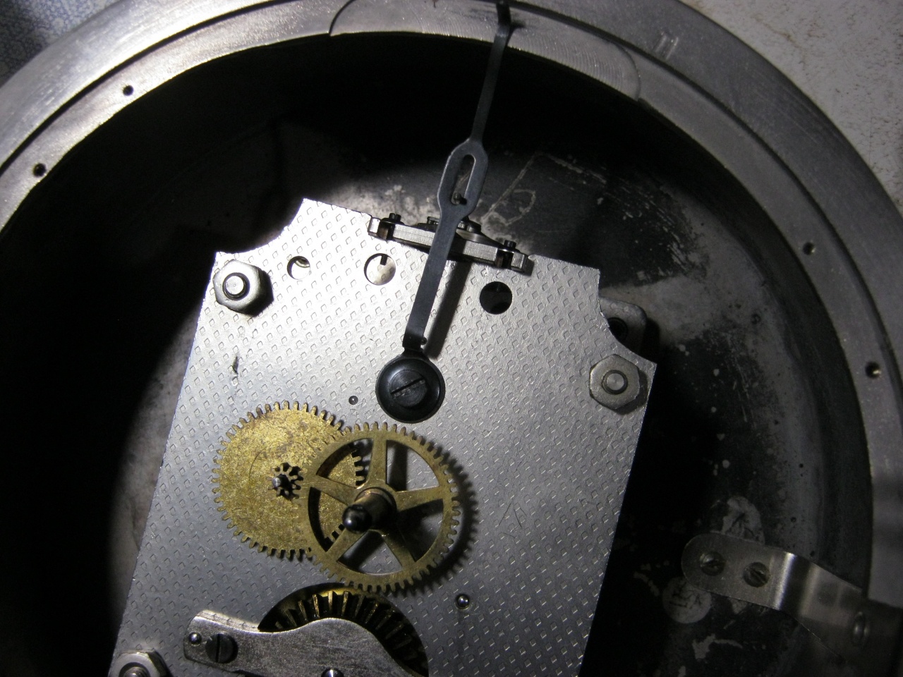

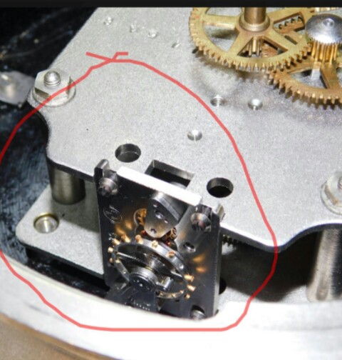

Сообщение от rawlyk2 Посмотреть сообщение
Юра, привет!
Ты уж меня извени, но на твоих часах от завода мореходных инструментов только циферблат, стрелки и вексельная пара.
Всё остальное увы ЧЧЗ, платины механизма у ЗМИ гладкие, а у ЧЧЗ уже нагартованные, мост заводных шестерен другой.
Приставной ход на ЗМИ должен стоять 1 МЧЗ, а возможно и мозеровский.
Вот фото части моего механизма, видно что платины гладкие.
