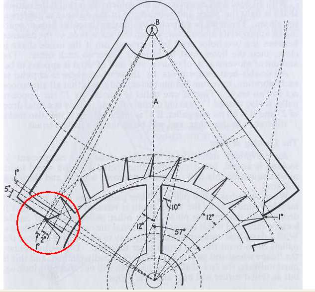

Вы, безусловно, правы, но!
Сообщение от Sashun Посмотреть сообщение
Обычное отклонение - чуть больше одного деления вектора - между отметками I и II в каждую сторону.
Сообщение от Сергей Дмитриевич Посмотреть сообщение
Для австрийцев, отклонение примерно по 1см. в каждую сторону нормально.
Сообщение от Dima343 Посмотреть сообщение
Обычно хорошая амплитуда это отклонение примерно до отметки "II"
У меня на австрийцах первого сообщения темы на неприработаной ПОКА вилке к зубцам ходового колеса отклонение, примерно по 12-13 мм в каждую сторону.
P.S. В Одессе при советской власти был завод сельхозмашин с гордым названием ЗОР - "Завод им. Октябрьской революции". Сеялки, плуги, бороны и проч. Так на заводе было "узкое место" - большой расход абразивных материалов на ПОЛИРОВАНИЕ лемехов плугов. Аж до тех пор, покуда в 70-е годы прошлого, XX века, местный рационализатор не предложил эту операцию вообще исключить из техпроцесса.
И, оказалось, что на плугах с НЕПОЛИРОВАНЫМИ лемехами, последние чудненько САМОполируются Одесской землицей за первые пару часов работы плуга в поле.
Полагаю, что с палетами в часах ситуация примерно такая же. Абы не было на палетах рисок "неправильного направления", чтоб зубцы не сточить .
А падение зубцов остриями на палеты, насколько мне в лупу видно, - правильное - на пара десяток миллиметра ЗА плоскости импульса с каждой стороны с последующим движением по круглой поверхности палеты примерно на 0,5-1 мм с каждой стороны.

Да, амплитуда примерно до отметки II
В моем жильнике маятник не доходит до II примерно 1 маленькое деление с каждой стороны
Про приработку деталей в часах не согласен
В часах детали с самого начала должны быть обработаны идеально, в отличие от ДВС, к примеру, в котором детали работают с непрерывной подачей масла под давлением, где после периода приработки предполагается смена масла и масляных фильтров
Вы удивляете все больше и больше .
Брокот, Томпион и другие великие мастера в гробу перевернулись.
