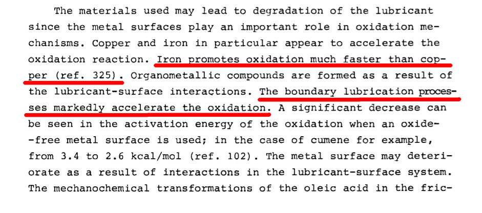

Сообщение от oreh Посмотреть сообщение
Вопрос касается механических часов, которые одевают от случая к случаю и частоты их обслуживания реально потребной. Смотрю обзоры ремонтов механических часов и там нередко встречается "видны следы загустевшей смазки". И тут на форуме встречал рассуждения типа "калибры могут пролежать несколько лет на складе, смазка к тому времени загустеет". Однако опыт владения винтажными кварцевыми часами (где еще нет непосредственного привода шагового двигателя на стрелки), которые по несколько десятков лет не обслуживались, заставляет сомневаться. Я рассуждаю так - в кварцевых часах влияние смазки выше, чем в механических, поскольку усилие, передаваемое на стрелки от шагового двигателя, стараются минимизировать с целью экономии элемента питания. Особенно влияние изменения свойств смазки должно быть заметным в высокоточных кварцах. На практике же ничего подобного не наблюдается - ни глобального отставания часов, ни следов смазки на механизмах. И я подумал - может дело не во времени, а в накапливающихся в масле продуктах износа? Усилия в механических часах существенно выше, износ в местах трения выше - продукты износа скапливаются в масле и приводят к "выходу его из строя". Тогда получается, что носимую нечасто механику можно не обслуживать десятилетиями без проблем для ее механизма?
P.S. Интересно, проводили ли швейцарцы или японцы исследования отработанного часового масла?

Как специалист по ДВС я знаю, что сталь никак не влияет на масло. Иначе никто не фасовал бы его в стальную тару.
Здесь вы не правы. Это основы! Я хоть и очень давно это изучал, но уж это помню.
Минутное гугления выдало ссылку:
https://www.ngpedia.ru/pg0208kyr7i0f...3j60007093186/
Что там насчёт железа написано?
Ок. Я малограмотный невежа. Но ответа на то, почему кварцевые механизмы не страдают от "высыхания" и "химического разложения" смазки я так и не услышал. Та же смазка при тех же температурах и тех же материалах в парах трения ведет себя... по другому. Причина?
Ну и следующий вопрос - если все дело только в старении смазки, почему чем выше частота механизма - тем меньше интервалы между ТО?
Вам уже ответили. Кварцевые механизмы тоже страдают от отсутствия смазки, вплоть до заклинивания. Просто ввиду меньшей нагрузки на цапфы осей колёс, они способны работать без смазки дольше, чем механика, в которой износ идёт гораздо интенсивнее.
Чем выше частота баланса, тем больше износ цапф оси баланса и анкерного колеса. То есть к окислению и гидратации масел добавляются продукты износа.
Что оно является слабым подобием катализатора при условиях, весьма далеких от условий хранения масла или его работы даже в автомобиле, не говоря о часах. Если начать пропускать поток кислорода при 120 градусах черезмеханизм часов, боюсь он раньше масла в труху рискует превратиться
Вот вы опять обращаете внимание не на то, что надо и не учитываете время реакции (годы).
Нет, Вы не правы!
Вот, здесь Проф. Zygmunt Rymuza пишет в свое книге "Tribology of miniature systems" стр. 161, и речь идет о часовых механизмах.
С уважением, Душан

oreh oreh вне форума
Регистрация: 18.04.2012
Адрес: Россия, Самара
Сообщений: 655
Сказал(а) спасибо: 34
Поблагодарили 266 раз(а) в 143 сообщениях
Хм. Если я правильно понял смысл абзаца, то здесь идет речь о влиянии свободных от окислов поверхностей металлов - т.е. опять мы выходим на усилия в парах трения и интенсивность износа (удаления окисной пленки)! Получается, что в слабонагруженных подшипниках кварцевых механизмов масло и не загрязняется так быстро и не окисляется с такой скоростью. То же касается и Мийоты с ее маленькой частотой колебаний.
