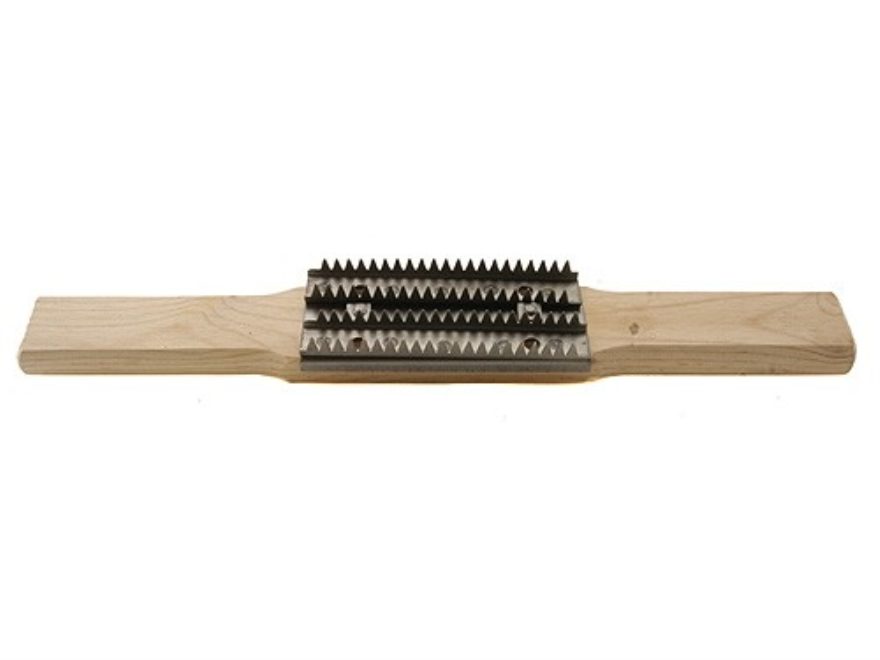

Добрый день!
Полировочный круг достаточно большие, но по фото я сказал бы что круг должно будет очистить, для этого существует инструмент, которого обязательно должно использовать если полировочная паста отвердела или если есть сомнение. По английски называется "Buffing Wheel Rake", не знаю как называется по Русски, фото приложено ниже. По фото царапин, там ясно следы болтовни, думаю что полировочный круг не концентричный, также Вам не надо сильно нажимать при полированию. Для окончательной отделки полировки используйте только фетровое колесо, с легкостью.
С уважением, Душан
Название: Buffing Wheel Rake.jpg
