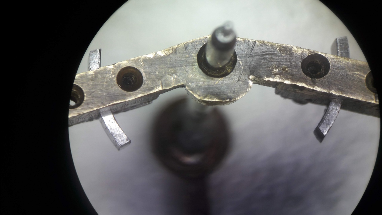

Попробовал разные комбинации и получилось, что угол подлета входной пелеты оказался более затупленным, а угол подлета выходной пелеты - более заостренный (кстати, у Вас, Sashun - тоже такое просматривается). По логике они должны быть одинаковыми, но вероятно в моем случае, из за деформации скобы так стало выгоднее.
Колебания находятся (по эмалевому индикатору) между -1.5...+1.5, на максимальном взводе пружины.
Если это указатель внизу корпуса, вдоль которого ездит-движется маятник, то он называется вектор. Он проградуирован у разных часах по разному, поэтому мы все измеряем амплитуду в миллиметрах, а, для балансовых часов - в градусах угла поворота

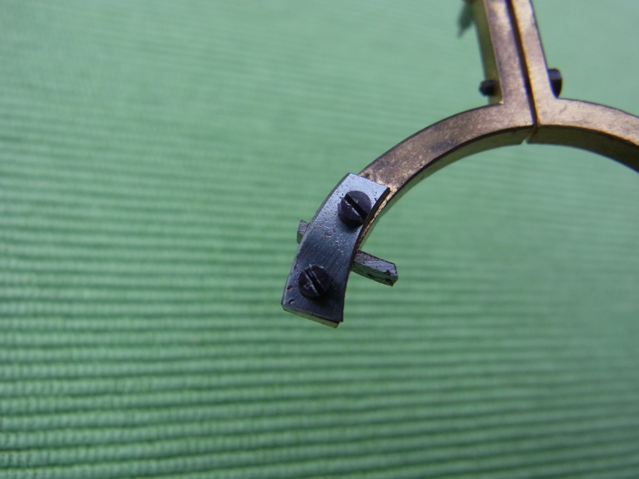

У меня большой респект перед анкером, техника космического уровня.
Не зря есть выражение точности настройки - РАБОТАЕТ КАК ЧАСЫ.
Вот вам для сравнения настроенный анкер с Ленцкирха 1881 года.
На этом анкере можно даже регулировать растояние между концами коромысла.
Всётаки Lenzkirch это Mercedes-Benz в часах.
Может как то вам пригодится.
Все же у меня остался вопрос - достаточна ли амплитуда. Или продолжать играть углами палет, чтобы выжать больше. На самом деле при текущем положении, звук при ударе о палеты стал мягче, если можно так сказать и "одинаковее" в обоих положениях маятника.

Сообщение от Alex2051 Посмотреть сообщение
Амплитуда на видео:
На мой взгляд - отличная!
