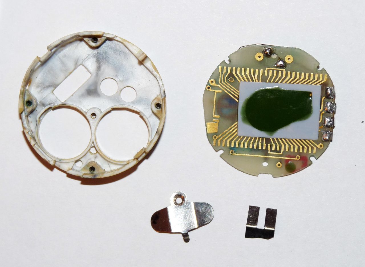

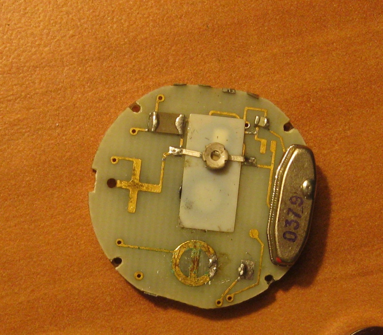

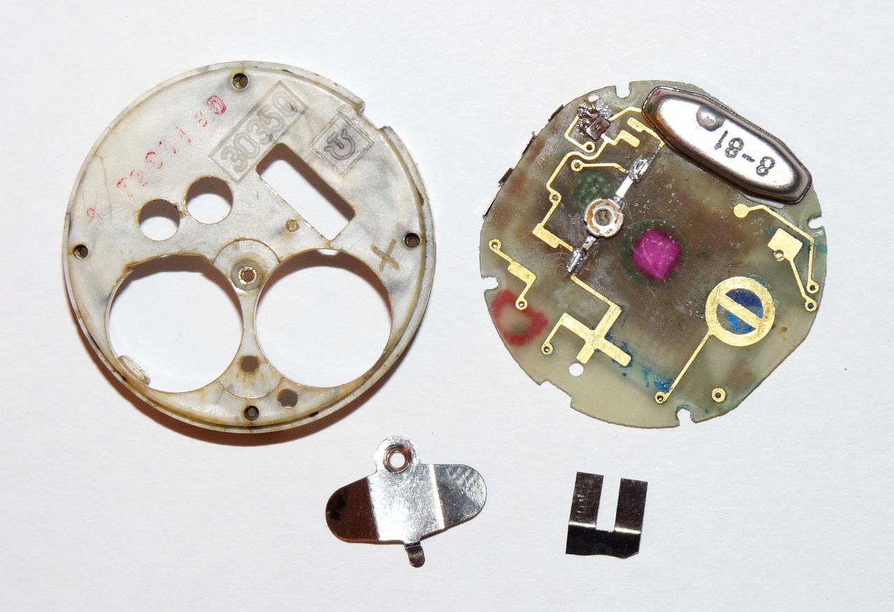

Модель Б6-202 (электронная плата 30350)
вопрос знатокам и электрониковедам. Какой емкости должен быть смд-конденсатор в данном блоке? А куда и как среднюю точку цеплять? ??
А то я таких часов в живом виде не крутил. А тут попались залитые электролитом, аж пайки посыпались, как пластины из старого аккумулятора

Про питание - см. тут:
Номинал конденсатора не знаю. И померить нечем, увы.

Если конденсатор в цепи кварца - 10..15 пФ, если в удвоителе - порядка 10 нФ. Средняя точка в 30350 и 30352 не используется.
Electroff (14.09.2011)

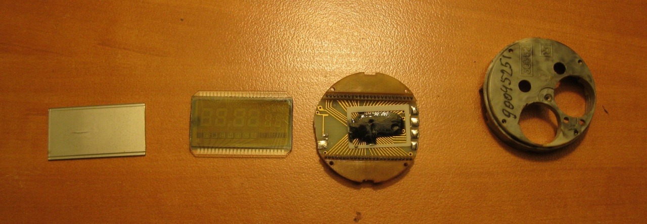

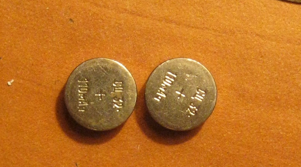

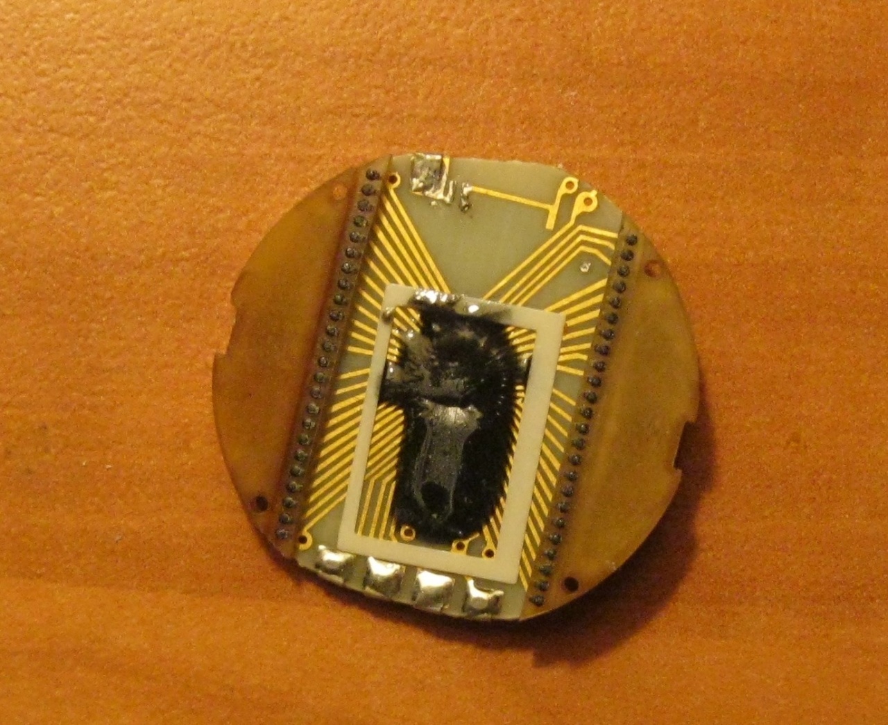

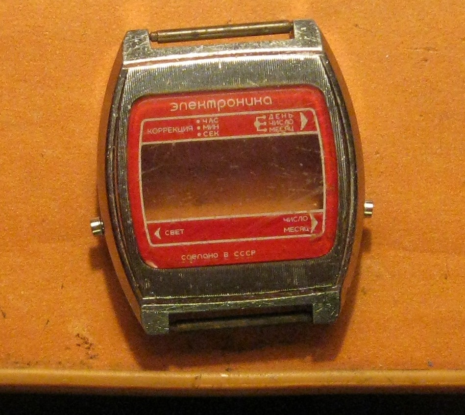

Подниму темку. Появилась тут у меня еще одна электроника такая же, о которой я в первом посте писал, но с функцией подсветки. Вот фото:
ID:	211118 Нажмите на изображение для увеличения
ID:	211119 Нажмите на изображение для увеличения
ID:	211120 Нажмите на изображение для увеличения
ID:	211121 Нажмите на изображение для увеличения
В них стояли еще советские батарейки СЦ-32, которые почти не протекли. Вот так, умели делать в СССР батарейки, даже на них, если присмотреться, написана емкость - 110мАч.
Вставил новые батарейки, нажал две кнопки, часы пошли, счетчики зашагли))) Но контрастность дисплея очень слабая, выглядит так, как будто черные цифры на темно-зеленом фоне. Дисплей из двух частей - собственно дисплей и подложка, как на всех электрониках с подсветкой. На кварце дата - 03.79. В принципе, довести до ума часы можно, но как видно на фото, лампочка подсветки отсутствует. Скажите, какая лампочка нужна и куда ее паять? И можно ли что-нибудь сделать с дисплеем? Кстати есть такой же дисплей, в хорошем состоянии, но он ЦЕЛЬНЫЙ, то есть для такой электроники, но без подсветки. В общем, жду советов

http://forum.watch.ru/showthread.php?t=29761&page=6
моя разработка,сам придумал!
лампа на 1,5,,,ну короче почитай тему там все есть,,,
Отодрать от цельного дисплея отражатель с нижней стороны (но НЕ ВМЕСТЕ С ПОЛЯРИЗАТОРОМ!) и положить подложку. А темный фон и слабо видимые цифры - выгорели поляризаторы, особенно передний. Можно заменить на поляризаторы от современных дисплеев, но у них одно но: плоскость поляризации у Электроники стоит вертикально (сзади соответственно горизонтально), а у китайцев - под 45* к горизонтали, поэтому надо брать китайские дисплеи большой площади и вырезать прямоугольную пластинку поляроида под 45* к стороне всей пластины.
И как его отодрать без поляризатора? А что такое плоскость поляризации? Страшно как-то драть, мало в мире таких дисплеев осталось А разделенный дисплей в хорошем состоянии, чтобы ничего не драть реально найти? И еще: Скажите, если я восстановлю подсветку, припаяв лампочку на полтора вольта, то не будет ли такой проблемы, что одна батарейка будет садиться быстрее другой, если часто пользоваться подсветкой?
