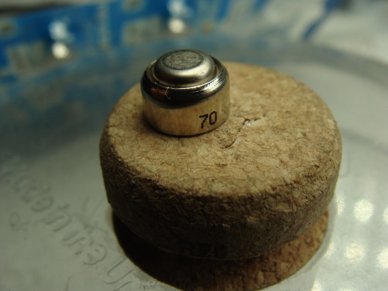

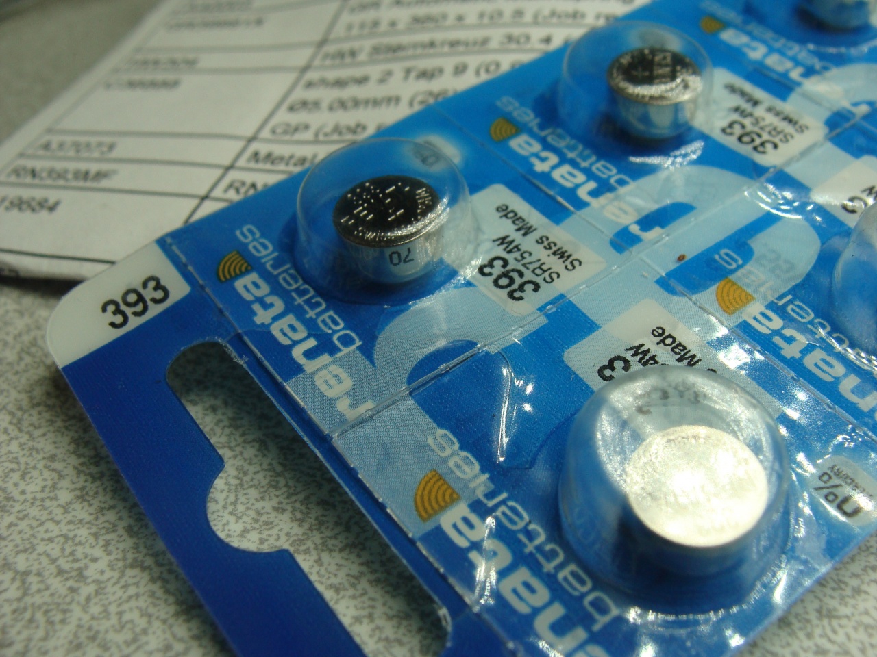

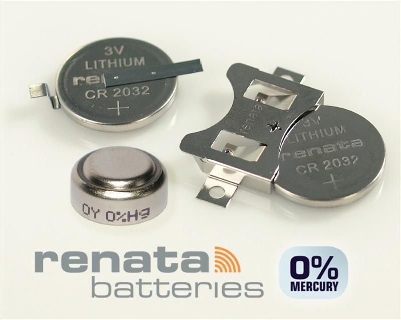

Название: Date Code - Img 01.jpeg
ID:	2488136   Нажмите на изображение для увеличения
Название: Date Code - Img 02.jpeg
ID:	2488137   Нажмите на изображение для увеличения

Пожалуйста расшифруйте для меня код срока годности ,которые Вы привели на фото: rs или oy или rn. И вообще не понятно, зачем его( срок годности) шифровать? Это разве тайна?
Код ,о котором я писал, не наименование продукта, а метка, по которой производитель может контролировать серию.И в случае брака отреагировать.

Сообщение от Odissey Посмотреть сообщение
Например:
Date codes
Often a 2-letter code (sometimes on the side of the battery) where the first letter identifies the manufacturer and the second is the year of manufacture.
For example:
  • YN – the letter N is the 14th letter in the alphabet – indicates the cell was manufactured in 2014.
There is no universal standard.
The manufacturing date can be abbreviated to the last digit of the year, followed by a digit or letter indicating the month, where O, Y, and Z are used for October, November and December, respectively (e.g., 01 = January 1990 or January 2000, 9Y = November 1999 or November 2009).
Источник, нажмите здесь.
С уважением, Душан

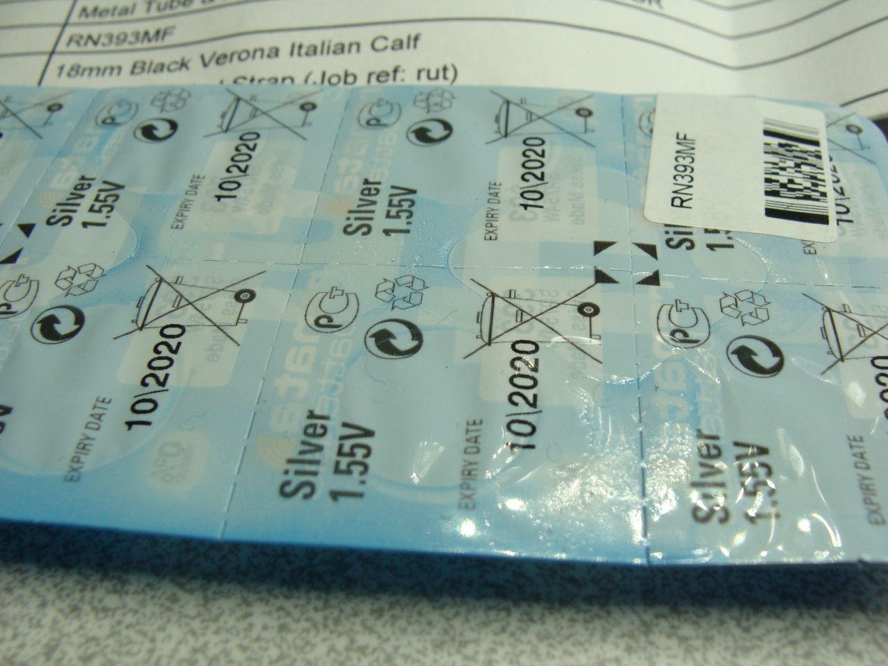

Привет!
Вот вчера получил упаковку батареек от Renata. Сомневаться в оригинальности не приходится. Слишком солидный поставщик.
ID:	2490442 Если не дата на упаковке ,то никакие формулы не помогут! Можно только гадать.
Тем более, что и статья в википедии говорит ,что определенной системы маркировки на батарее, нет для всех производителей.
Ничего полезного в этих цифрах ,ни для меня ,ни для моих клиентов, нет!
Клиенту важно, чтобы часы прошли с батареей как можно дольше ,а мне -чтобы обеспечить это.

Odissey, батарейка на фото произведена в октябре 2017 года. Прибавьте три года которые являются сроком хранения для Renata, и Вы получите дату на упаковке. Первый знак - последняя цифра года, второй знак - номер месяца.
