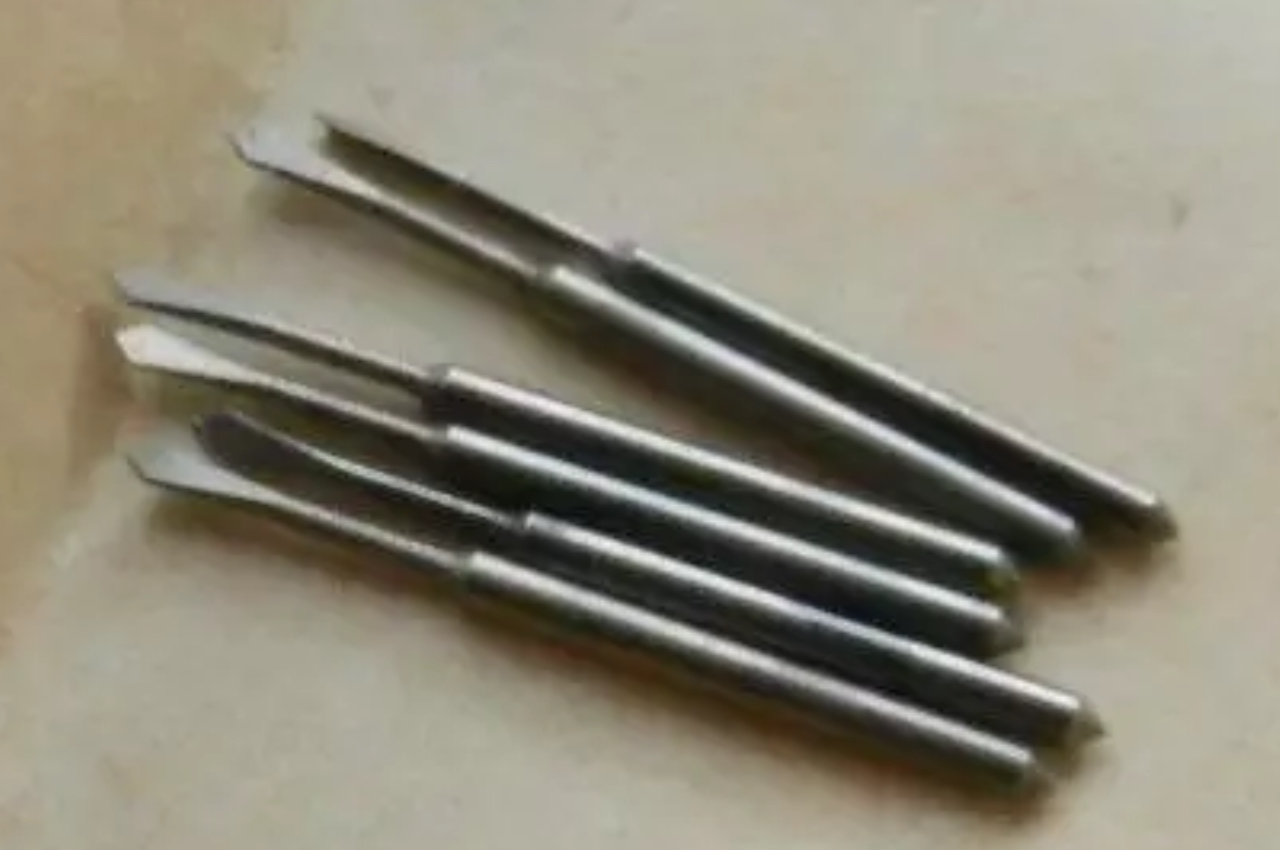

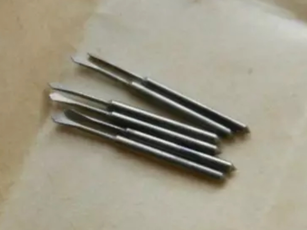

Вот такие есть в продаже на ебей, это как раз то, что можно сделать самому:

Сообщение от Anth Посмотреть сообщение
Добрый день, Антон!
Сверла, что на фото не подходят для сверлит сталь, они подходят только для латунь. Углы их заточки не правильные для сталь.
С уважением, Душан

Сообщение от Душан Грујић Посмотреть сообщение
ишь ты, а написано "pivot drills" в объявлении...
Добрый вечер!
Вот посмотрите фото ниже, там объяснена отличия в форме сверл для мягких металлов и за твердую сталь. Это сканировано руководство из набора сверл для использования с машинкой по вопросу ТС.
