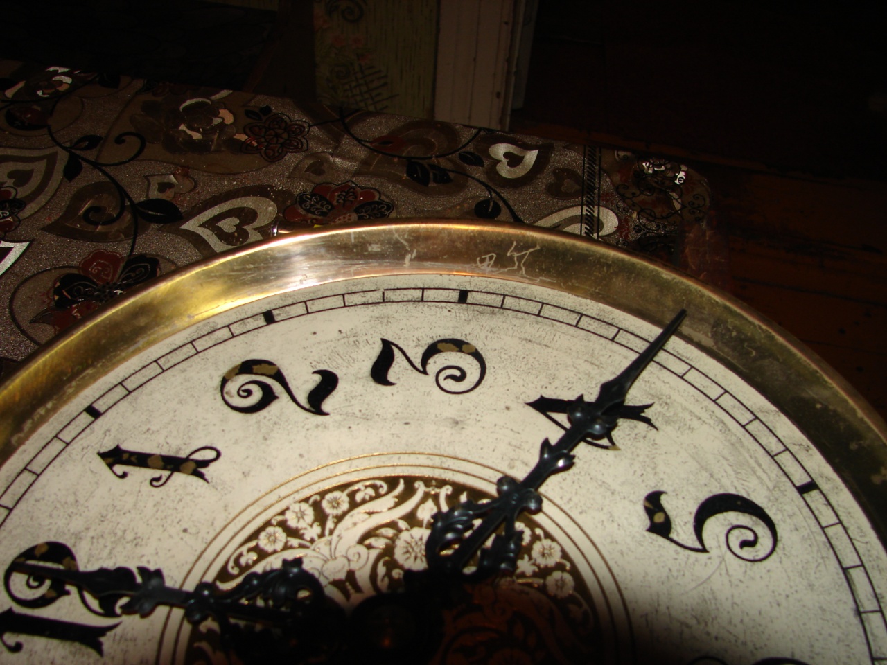

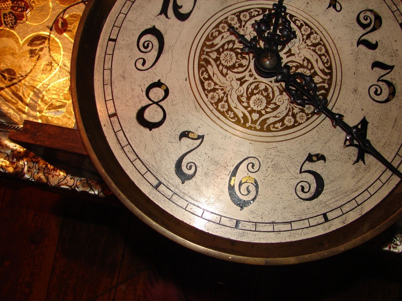

Еще один вопрос . По ободу циферблата позолота. Это золото или можно покрасить аэрозольной золотой краской? Там есть утраты но не значительные. И циферблат покрашенный при увеличении смотрится как с червоточинками, а издалека как поцарапанный. Это такой эффект обработки? Так делали? Или просто повреждение?

Хороший, циферблат. Оставьте как есть. Циферблаты требуют очень нежного обращения, и/или опыта реставрации. Этот слишком хорош чтобы на нем учится.
Отреставрированный кстати не всем нравится, антикварная аура улетучивается.

Обод скорее всего просто полированная латунь под лаком. Царапины, собственно, на лаке. Можно попробовать поверх прозрачным лаком коснуться, чтобы залило царапины. Радикальный способ - снять лак и отполировать.
Циферблат шикарный! Он серебреный, центральная часть с золочением, вся эта красота под лаком. Там где лак был оцарапан серебро начало чернеть. Я бы трогать не стал вообще. В крайнем случае можно попробовать чистящим средством для серебра убрать черноту, лак обновить.
По поводу трапецивидной доски под механизмом - такое делали многие немецкие фабрики, я не припоминаю, чтобы это было характерно кому-то одному.

Полированную латунь отличу. Недавно полировал циферблат для напольника. Здесь конкретно позолота или краска. Поэтому и спросил как раньше делали. Циферблат правда хорош. Не видел таких никогда. По проще обычно попадаются. Этот не реставрировался ни разу. Из под позолоты торчит латунь. Царапин не много , но они широкие и снят конкретно верхний слой. Фотоаппарат плохо передает мелкие детали всего 5мегапиксель матрица. Да и червоточинки(именно так и смотрится) на краске черного цвета все. Если бы царапины были то после мытья спиртом они бы посветлели. Может позолоченные ободы попадались вам? Да и червоточинки? На серебрение не похоже цвет белый , а не металический.
А трапеция период какой или весь 19 век и позднее?

Спирт патину с серебра не снимет (это я про червоточины - как я понимаю, это сульфид серебра), нужно что-то посерьезнее. Чистят обычно аммиаком (нашатырем).
Если же серое поле это серебристая краска под лаком, которая банально разрушилась и потемнела в тех местах, где лак поврежден, то сделать с этим навряд ли что-то получится.
И с нашарырем аккуратнее, вообще при работе с циферблатом любой химией лучше пробовать в незаметном месте, к примеру, сняв обод - под ним.
Про сам обод ничего не могу подсказать, нужно его видеть, по фото выглядит как обычная латунь под лаком.

Обычно под ободом циферблат почти в первозданном состоянии.
Там не будет повреждений верхнего слоя и пробовать что-то удалить там не получится. нечего удалять

Согласен, но зато можно узнать, не сделает ли чего химия со всем остальным - покрытием, краской и пр.

Золота там на 99,9 процентов нет - полированная латунь, смывать остатки лака и чистить химией. Трилон Б очень хорошо снимает окислы и не жрёт сам металл. Если нет трилона, поочередная чистка Sif-ом и Санитой гелем - 2 3 раза с помощью зубной щетки. Это по ободу.
На цифере разметку химия однозначно попортит, там и так в цифрах краска осыпается.

Золота нет, это химическое покрытие латуни под золото, попадалось тоже такое на лероях. Вспомните советские люстры с хрусталём. Хорошего состояния циферблат, лучшее враг хорошего.

Да скорее всего вы правы. Очень сильно напоминает гальванику.Очень тонкое и равномерное покрытие с приятным блеском .Чем заменить? Аэрозоль золото глянцевая поодойдет? вы не пробовали?

Спасибо за ваши комментарии. А состав для посеребрения? Или не стоит? Царапины не до латуни. Буду пробовать. Пока в ремонте русские часы. Должен закончить на следующей неделе Осталось только шеллаком покрыть и отполировать.Про сульфид серебра не додумался. Попробую спасибо.На ободе не лак это точно. А что я думал вы подскажете.902 год в ходу был шелак- спирт покрытие не берет.Плюс покрытие должно потрескаться от времени- покрытие монолитно и ни где не отслоилось , а только поцарапалось.
