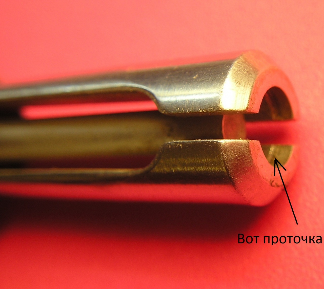

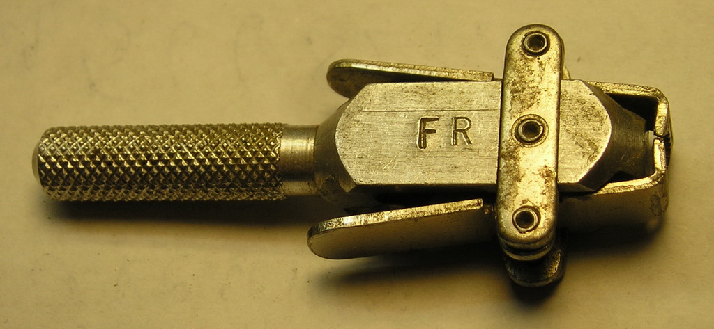

Сообщение от uhrmaster Посмотреть сообщение
Это новый или из старых инструментов.
Это старый инструмент, б.у. я купил его вместе с другим (известным мне) инструментом.
Сообщение от Душан Грујић Посмотреть сообщение
приспособление для подзавода часов,
Тогда зачем на губках проточка, да и губки гладкие?

Сообщение от Graf Посмотреть сообщение
Доброе утро, Дмитрий!
А почему Вы не показали проточку, если она там есть? Где является проточка (канавка ?), насколько глубоко, и как широко? Я сказал Вам то что увидел и из того что я знаю, я не смогу сказать то что я не знаю.
По моему, это будет лучше если губки гладкие, чем если с зубцами. С гладкими губками трудно повредить головке, особенно если головка изготовлена из золота и мягка.
Посмотрите ниже, принцип тот же, это приспособление предназначено для держать а нет для того чтоб снять, очень похоже к Вашему только маленькие. Я буду смотрит в старых каталогах и буду сканировать если найду это приспособление и его использование.

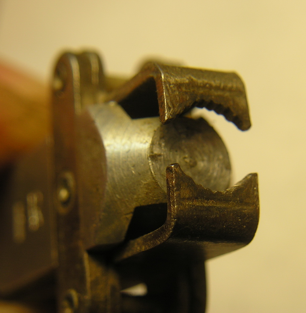

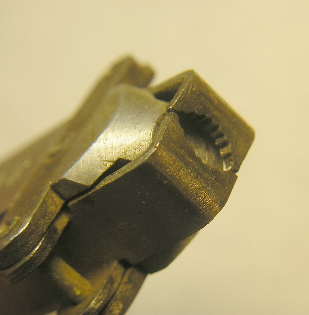

Вот подобный инструмент для завода часов, только он как минимум в три раза короче.

Добры вечер, Дмитрий!
Вот, на фото ниже Вам теперь можно ясно видеть конструктивное решение от нового приспособления для подзавода часов. По моему, плохо решение, потому что у них есть зубцы и нельзя определить глубину захвата головки.
У некоторых часовщиков есть простенькие решение - только лента из резины, наклеена по ободу верстака. Используется так что, головка часов будет прислонена на резиновую ленту и просто двигается по всей длине, чтобы заводить часы.
Такая практика вполне нормальна в любой мастерской, каждое утро перед началом работ, только чтобы проверить точность работы и ход часов. В настоящие время мы типично используем инструмент для проверки хода часов который вертится на стене с шесть или более часов, но часы надо заводить руками если они не с автоподзаводом. Трудно если надо заводить десять или более часов.
Elma изготовили прибор с электродвигателем для этой работы, но очень дорого. Его можно найти у Bergeon, по каталоге № 6440, а эти для завода руками № 30409 как показано на фото ниже, и конечно № 5476-B.

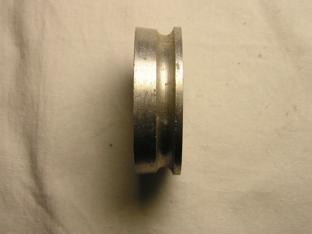

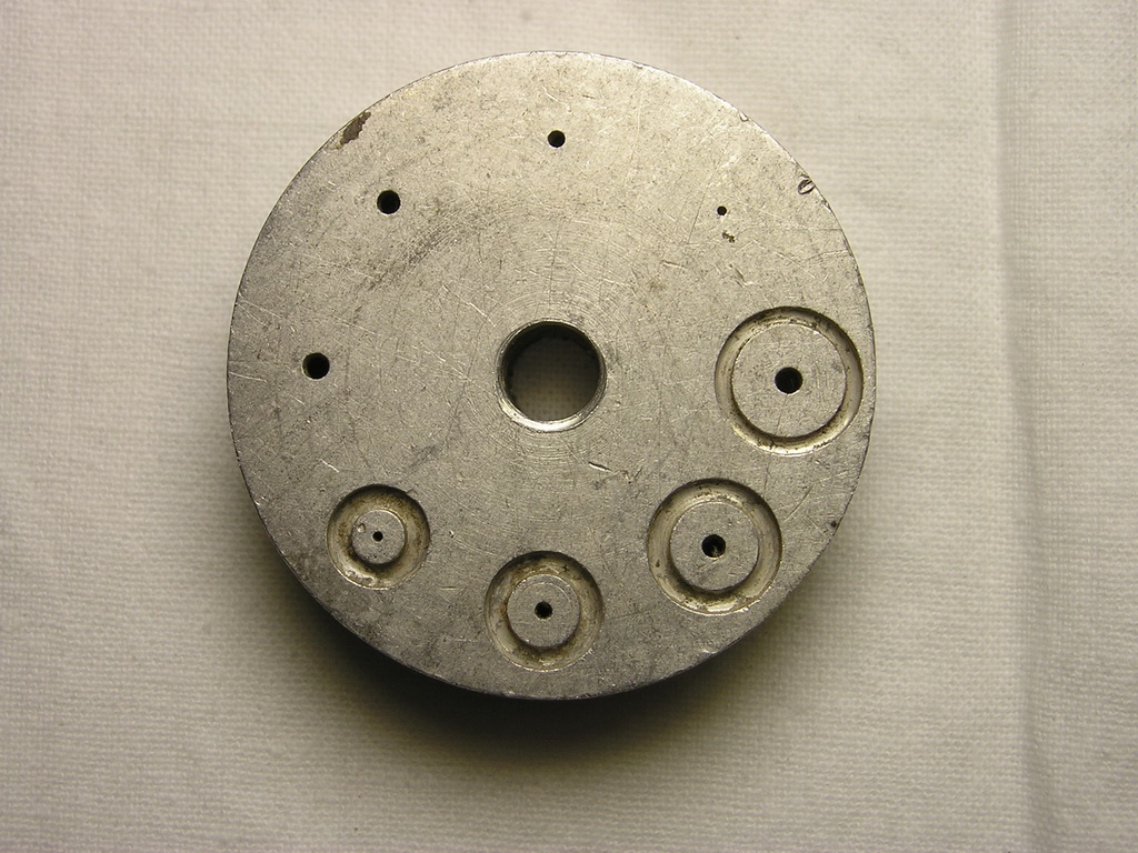

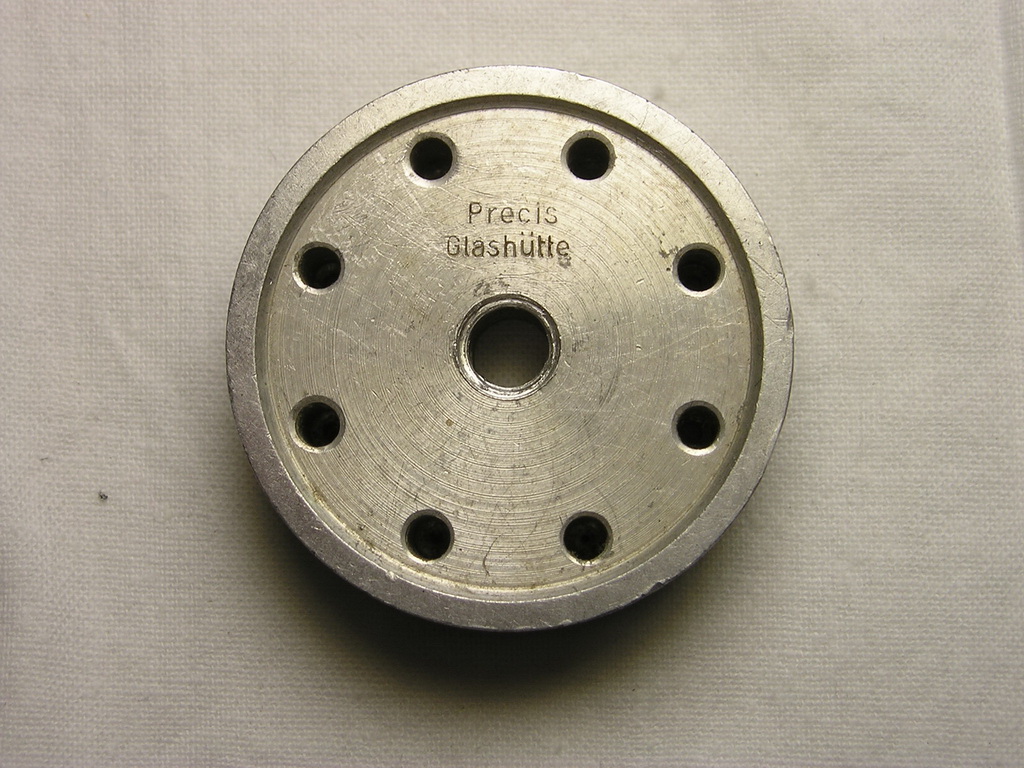

Добрый день всем!
Попалась вот такая железяка, может кто знает для чего она?
С уважением, Graf.

Дима,
это, похоже, от старинной сверлилки для засверловки в осях. В толстое отверстие идет сверло перьевое, а со стороны тонкого ставится ось.
Добры день, Дмитрий!
Этот инструмент наковальня, старого типа и предназначена для коррекции плоскости цилиндрового спускового колеса, потому и есть канавки, а отверстия служат для возможности поместить триб, не снимая колесо.
предназначен для коррекцию плоскости цилиндрового спускового колеса
Да действительно похоже, спасибо. Не встречал такого инструмента даже в литературе, к томуже фирма известная.
Добры вечер Дмитрий!
Вот нашел изображение похожей наковальни, показано с колесами.
