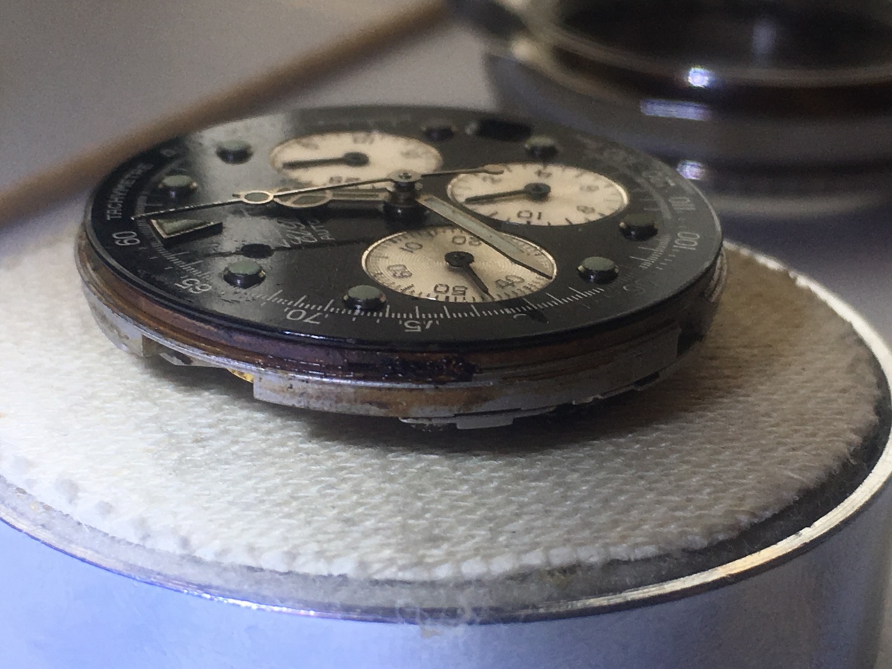

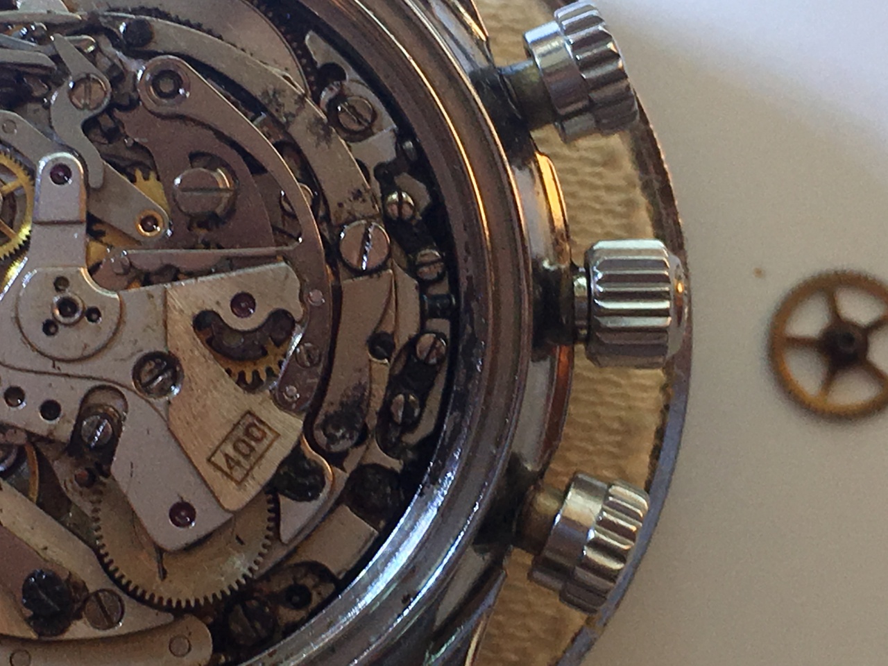

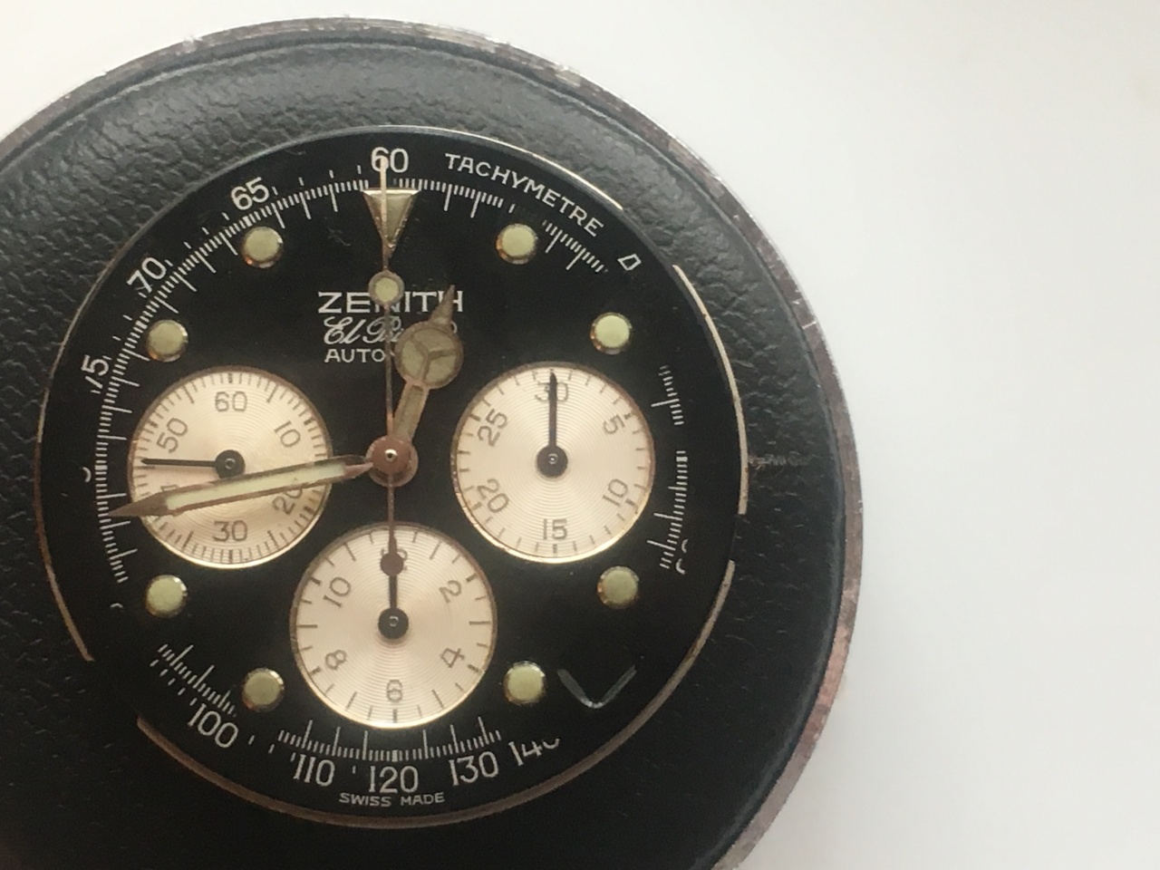

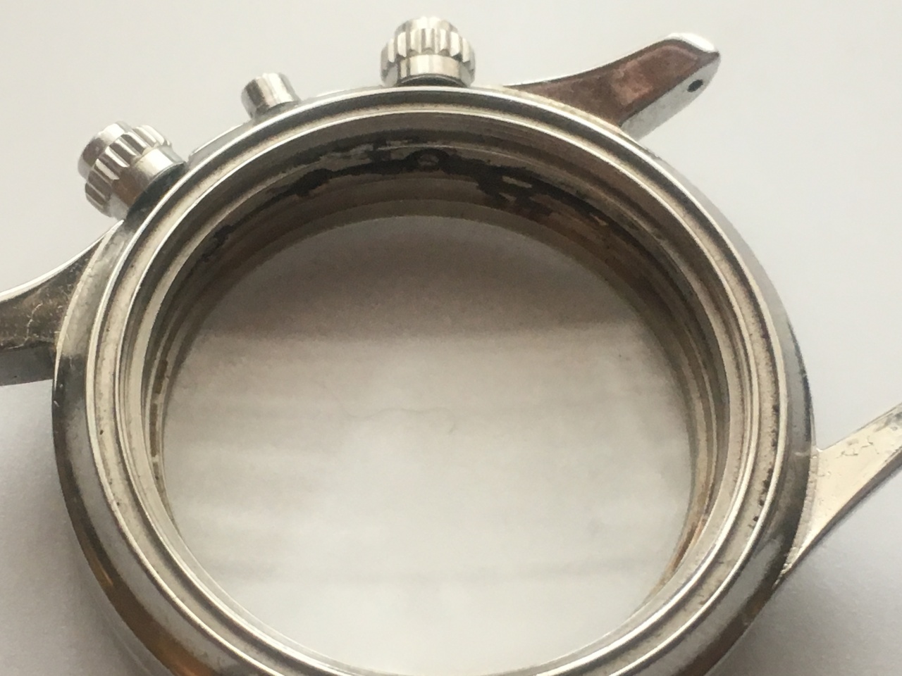

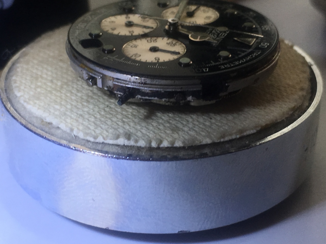

Итак пока закупаю необходимый инструмент и тренируюсь на разборке чистке и сборке часов победа, кое что снял с моего Зенита. В теме были правы большинство винтов прикипели и приржавели с трудом поддаются. Заводной вал и похоже весь механизм ремонтуара проржавел капитально. На циферблате частично сошли шкала и цифры побокам механизма видно что ржавчина и внутри.
