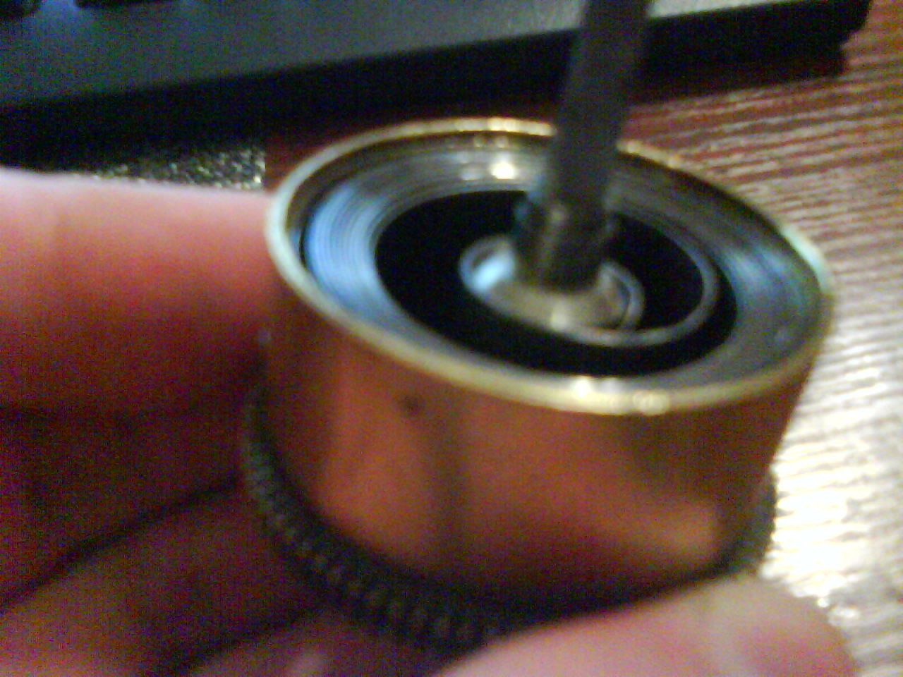

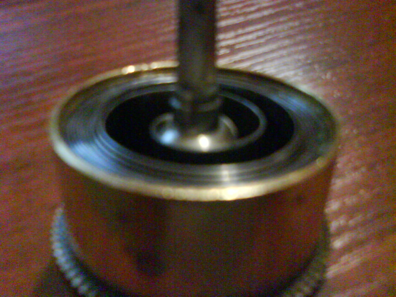

Вставил руками в очередной раз.
Вставил, вроде ровно витки лежат. Взял ключик, попружинил им на полоборота вперед, первые витки приподнялись относительно плоскости остальных витков.
Я и не против новую пружину купить, но пока не знаю где ее взять. Нажмите на изображение для увеличения
тут 2 одинаковых фото с выпирающими витками, с разным освещением просто. и 1 фото сразу после установки.
А если вместо барабана хода, барабан боя поставить, часы как я понимаю отставать начнут? Барабан боя в нормальном состоянии.

Сообщение от wf112018 Посмотреть сообщение
Я и раньше хотел спросить. Что значит села? Потеряла в упругости сколько то % что ли? Я и раньше в целях бережного отношения не заводил пружину на максимум. Пару оборотов давал и на 4 дня хватало. Если будет так же, то меня устраивает. Пока новую не найду, вполне можно и так оставить.
Действительно, села значит потеряла упругость. Обмеряйте старую пружину и закажите в интернет-магазине, например в www.cousinsuk.com.
И не берегите её, пружина должна работать. Заводите до конца. Если часами предполагаете долго не пользоваться - дайте ей распуститься.
