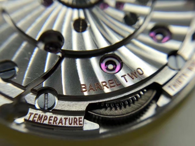

Аккаунт удален
Сообщений: нет данных

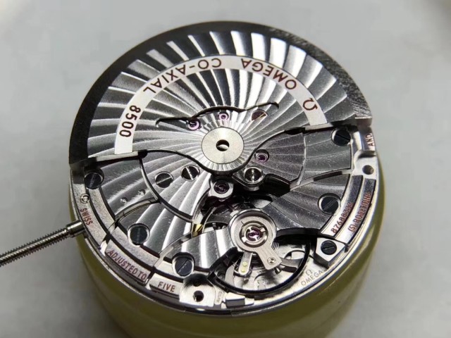

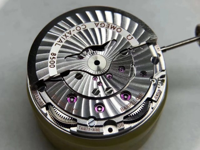

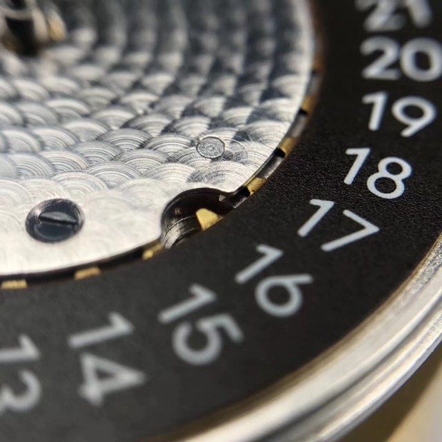

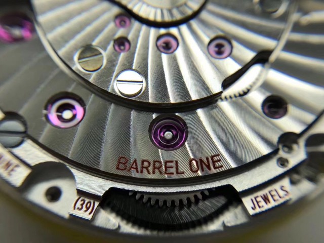

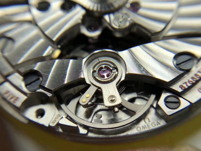

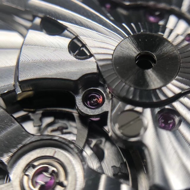

Сообщение от MegaZur Посмотреть сообщение
Ребята, нельзя так тупить. кто 8500 видел - с имитацией не спутать, в какой цвет баланс ни крась. Конечно это омега
Не в этом дело.
А дело вот в чем.
Почитав другие форумы я узнал для себя следущее:
Выпущен новый так называемый superclon a8500.
И это уже гораздо незабавнее...
1.Размеры идентичны оригиналу.
2.Частота уже 28800,то есть очень близка к 25200
3.Независимая часовая стрелка,как в оригинале...то есть "покрути стрелки и все поймешь"-это уже не работает..
Уровень внешнего вида новой игрушки из Гуанчжоу можно оценить по фото.
И нужно понимать:
1.таких детализированных фото-не каждый делает кто просит определить оригинальность...
2.китайцы не стоят на месте,и что они сделают в следующем году на следующем поколении своих "фруктов"...никто не знает.
Нужно быть внимательными!

  #27
Старый 06.10.2018, 09:07
Аватар для MegaZur
MegaZur MegaZur вне форума
Регистрация: 11.04.2014
Сообщений: 5,416
Сказал(а) спасибо: 6,322
Поблагодарили 8,872 раз(а) в 2,693 сообщениях
Уу, это уже да, неплохо
Даж винты на ободе баланса симитированы!
Из явного - градусник, которого нет на ориге , мост и камень спускового колеса, как и оно само, которых нет на фейке. ну и винты обода.
Будем теперь просить делать фото с остановленным балансом, подругому уже никак
Ну и частота всегда признак, но тут видео надо а не фото
Так и реальный коаксиальный спуск скоро сляпают, ничего там сложного то и нет на самом деле... если будет спрос..
А у ТС оригинал всеравно

  #28
Старый 06.10.2018, 10:14
Аватар для Laureus
Laureus Laureus вне форума
Super Moderator
Регистрация: 21.10.2007
Адрес: web
Сообщений: 13,434
Сказал(а) спасибо: 2,049
Поблагодарили 28,441 раз(а) в 9,332 сообщениях
Прекрасно видно, что якобы "суперклон" -- фуфло. Как минимум шесть явных признаков, чтобы спалиться по фото... Вживую же намного проще -- достаточно будет и одного.

  #29
Старый 11.01.2019, 18:22
humbert1979 humbert1979 вне форума
Регистрация: 07.12.2015
Адрес: Киев
Сообщений: 3,566
Сказал(а) спасибо: 5,759
Поблагодарили 2,404 раз(а) в 1,218 сообщениях
Сообщение от Laureus Посмотреть сообщение
А какие именно признаки?
  #30
Старый 11.01.2019, 19:51
Аватар для Laureus
Super Moderator
Адрес: web
Сообщений: 13,434
Сообщение от humbert1979 Посмотреть сообщение
Главный. Маятник.
