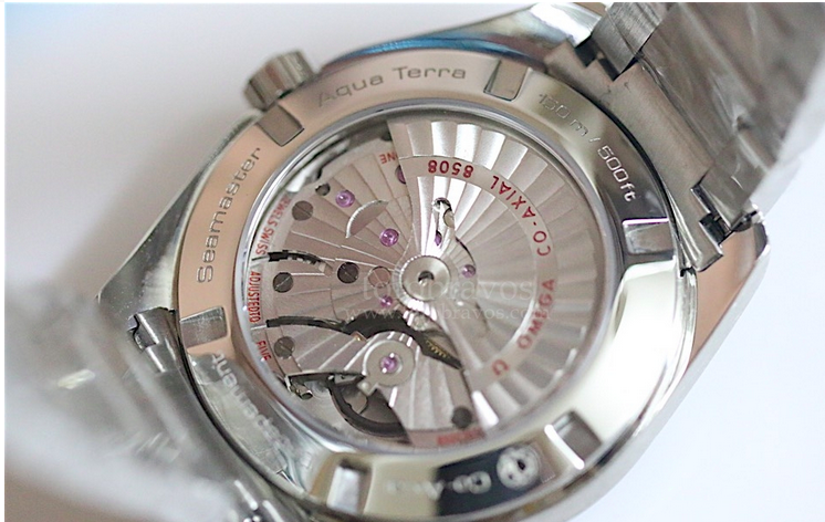

Merrowingin 15.09.2018 16:13
Прошу определить механизм часов: Omega 8500 или Miyota 8215?
Вложений: 3
Вынужден изменить вопрос на, прошу определить механизм часов: Omega 8500 или Miyota 8215?
free 15.09.2018 16:15
Опередить просто - час переводится отдельно, прыжками? Если да, родной механизм.

seals 17.09.2018 08:50
Сообщение от mhasman (Сообщение 5036056)
Можно тут поподробнее?
Функция смены часового пояса позволяет быстро подстроить показание часов во время путешествия путём вращения только часовой стрелки. Это действие не затрагивает минутную и секундную стрелки и не останавливает их.
На 8500 час переводится прыжками?
Да как и на 8900, а также их различных производных.
Просто интересно, у меня 8806
На вашей версии калибра как и всего семейства 8800 этой функции нет.
------- ДОБАВЛЕНО ЧЕРЕЗ 20 МИН --------
Сообщение от Merrowingin (Сообщение 5034674)
Судя по фото оригинал на фейке баланс золотистого, а не чёрного цвета.
Grand Piano 18.09.2018 09:49
Сообщение от seals (Сообщение 5036095)
Это к сожалению уже устарело..Китайские мастера теперь ставят в свои "чайна-аквы" баланс и черного цвета..Смотреть нужно еще внимательнее и глубже.
olfagp 18.09.2018 10:02
Надо, как писали выше, проверить прыгающий час. Отжимаете зг и крутите — одно вращение и часовая стрелка прыгает на час вперед, второе вращение и стрелка прыгает еще на час вперед. 24 прыжка и сменилась дата. Дата меняется только прыгающим часом и вращением минутной стрелки на 24 часа. Положения ЗГ для смены даты, как на ета, в 8500 нет. В этом удобство и неудобство 85хх и производных. При прыжке часовой стрелки механизм издает щелчок.
Смотрите 23мин 40 сек
[media]http://youtu.be/4x7zr6T19hw[/media]
seals 18.09.2018 17:40
Вложений: 1
Сообщение от Grand Piano (Сообщение 5037581)
Вы правы копнул инфы по этой теме. Фабрика Chang Rong использует украшенную miyota, но теперь она имеет черное балансировочное колесо. Козлы!!!
Вложение 2324890

alex2812 19.09.2018 19:02
Выглядит, как родной 8500. Два барабана, опять же. Кроме быстрого перевода часа, можно проверить частоту - должно был 7 движений секундной стрелки в секунду, можно это проверить на замедленной съемке.
free 20.09.2018 09:58
Что в итоге? Вы определили подлинность?
