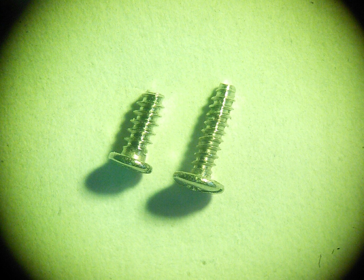

Модель часов не скажу) Не хочу делиться с конкурентами простым решением большой проблемы Просто хотел сказать, что более качественного восстановления герметичности крышки, чем подобрать нужный по размеру винт для сорванной резьбы, я для себя не нашел. В результате поисков таких винтов был найден отличный вариант от изготовителя. Да, сейчас сравнил с винтами GA-110 под микроскопом. Диаметры головок всё же разные (прошу прощения за дезинформацию). Но в глаза не бросается + нормальная нержавейка. На фотографии справа - родной винт, слева - альтернатива. Но надо заметить, что такой вариант (по моим наблюдениям) гарантирует качественный "прижим" крышки, только если в резьбе ничего не было, кроме родного винта. Остальные варианты - по ситуации. Заменял до трех винтов в одном корпусе - претензий пока не было.

Notgreedy, да с винтами то же нормально всё. Не один десяток раз можно откручивать/закручивать, если чрезмерных усилий не прилагать.

Вот! по этому надо подумать о ,,динамометрической,,отвертке-ибо у всех понятие закрутить -разное.лучший вариант с цангой,но можно и пластиковую ручку расслабить.Еще напомню-желательно винт выкрученный из одного отверстия -в него же и закрутить.
