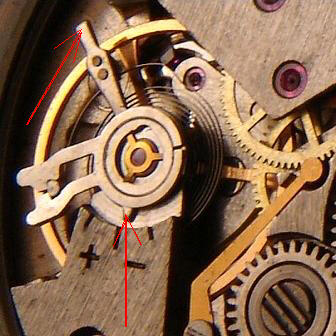

Штангелем открываете заднию крышку (откручивая прижимную гайку-кольцо)и пинчетом либо отверткой очень аккуратно двигаете так называеный градусник на расположенный на колесе баланса к если часы отстают к - если спешат.Так чтобы язычек (тот который с низу на картинке) двигался к или -.Это значит что так называемый градусник долже двигатся противоположно.И наблюдайте например сверяя с радио или тв на ско ко убавился либо прибавился ход.
