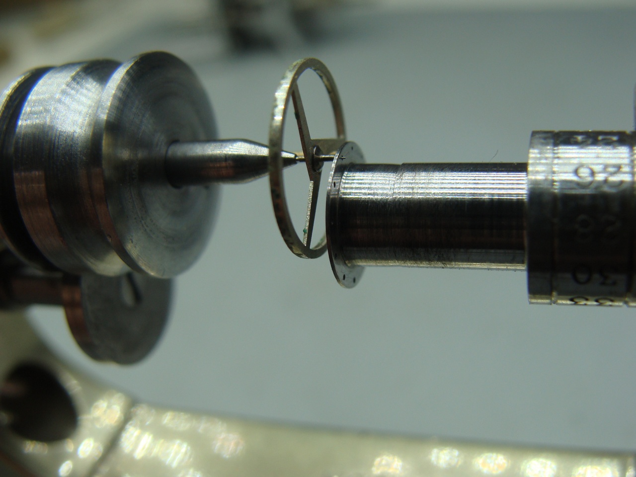

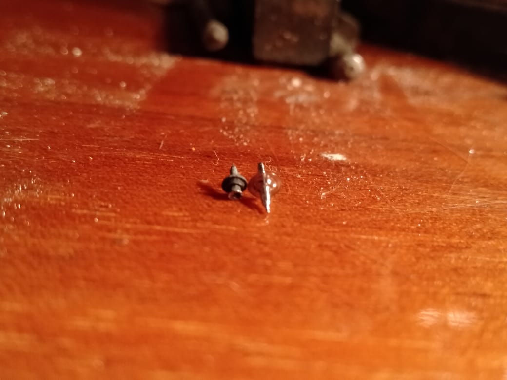

Сообщение от nevenbekriev Посмотреть сообщение
Задний центр цапфмашинки для полировки пяток цапф обычно сделан из мягкого металла, вроди из нейзельбера. Если изпользовать цапфмашинку чтобы точить в ней, возможно отверстие центра скоро испортится.
Привет!
Он выполнен из закалённой углеродистой стали. Возможно мы говорим о разных вещах
Очень осторожно можно уменьшить диаметр в определенных пределах.Не обязательно точением. Можно использовать опиливание.

Сообщение от Odissey Посмотреть сообщение
Добрый вечер!
Невен прав, он не ошибался. Но, нужно будет сказать что бывает оба типа фонариков, и из латуни и из стали. Они используются по их назначению.
Да, это можно, но только не с фонариком, должно будет использовать другой конец, «Jacot Drum».
С уважением, Душан

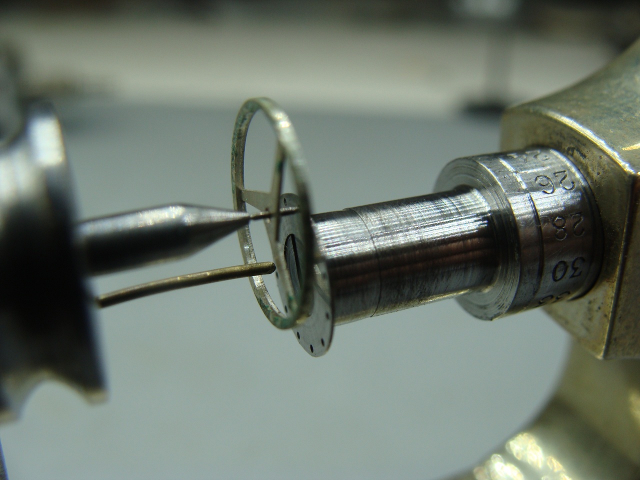

Сообщение от Kachshin Aleksey Посмотреть сообщение
Рад присоединиться к сообществу.
Добрый день!
Добро пожаловать! Если нужна Вам помочь, то спрашивайте.
С уважением, Душан
