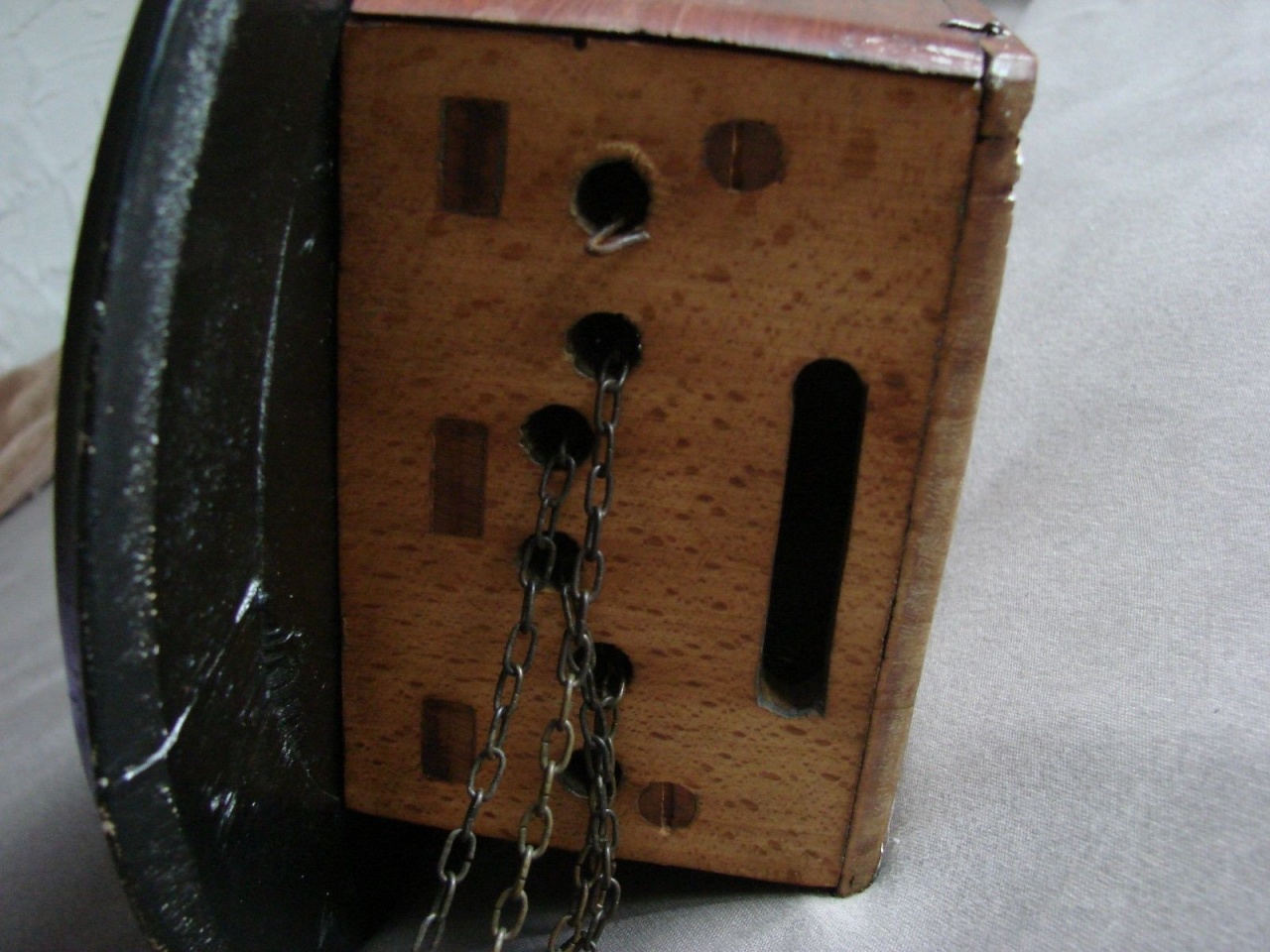

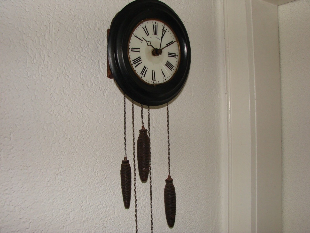

Вот ещё нашел часы с "бородой" спереди маятника.
ID:	2245978   Нажмите на изображение для увеличения
ID:	2245979   Нажмите на изображение для увеличения

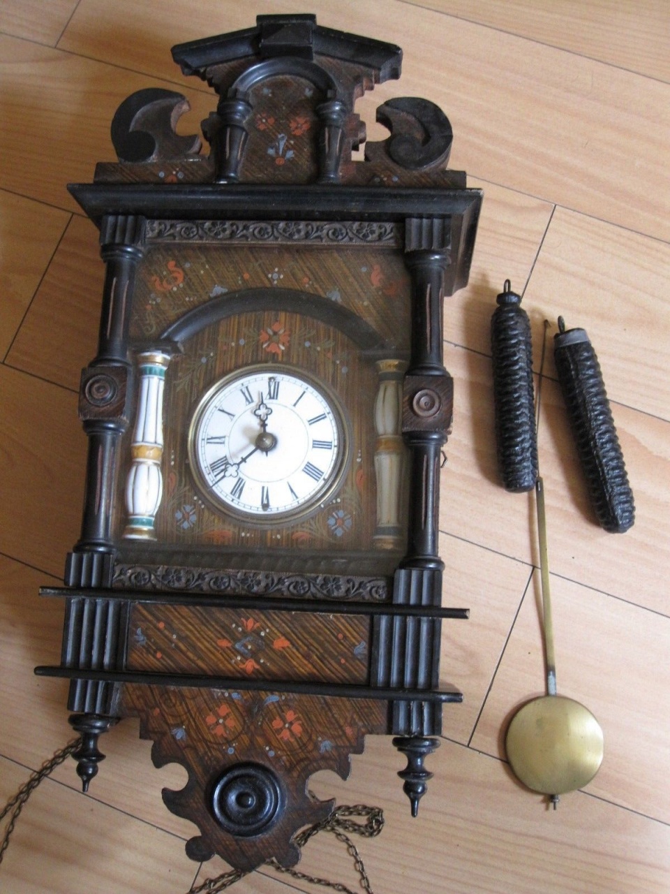

Здесь ещё веселей. Часы на 3х гирях с будильником. Шайба.
ID:	2246292   Нажмите на изображение для увеличения

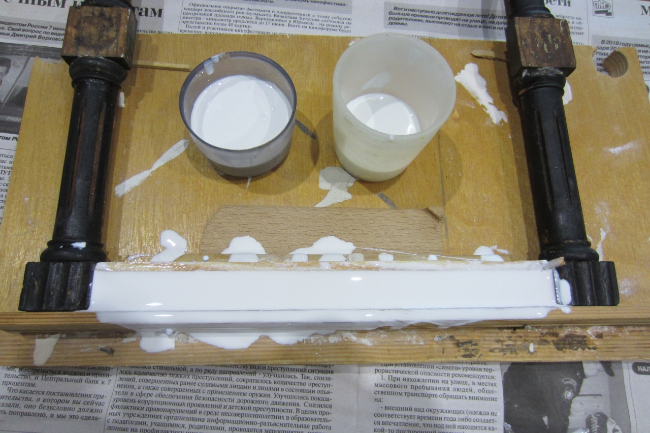

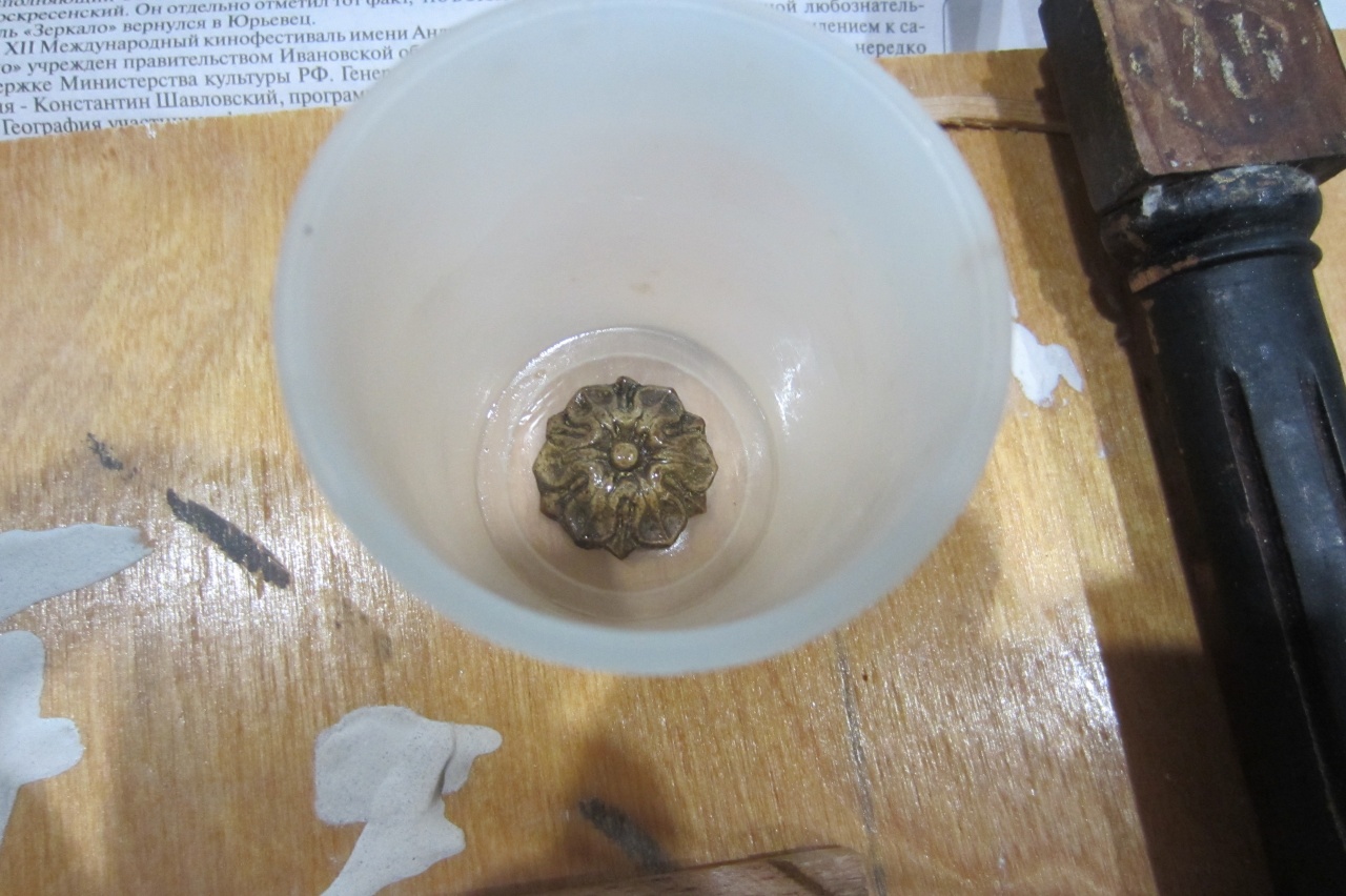

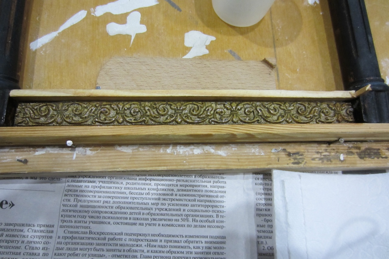

Сделал отливку силиконом декоративных элементов.
ID:	2246679   Нажмите на изображение для увеличения
ID:	2246680   Нажмите на изображение для увеличения
ID:	2246681   Нажмите на изображение для увеличения

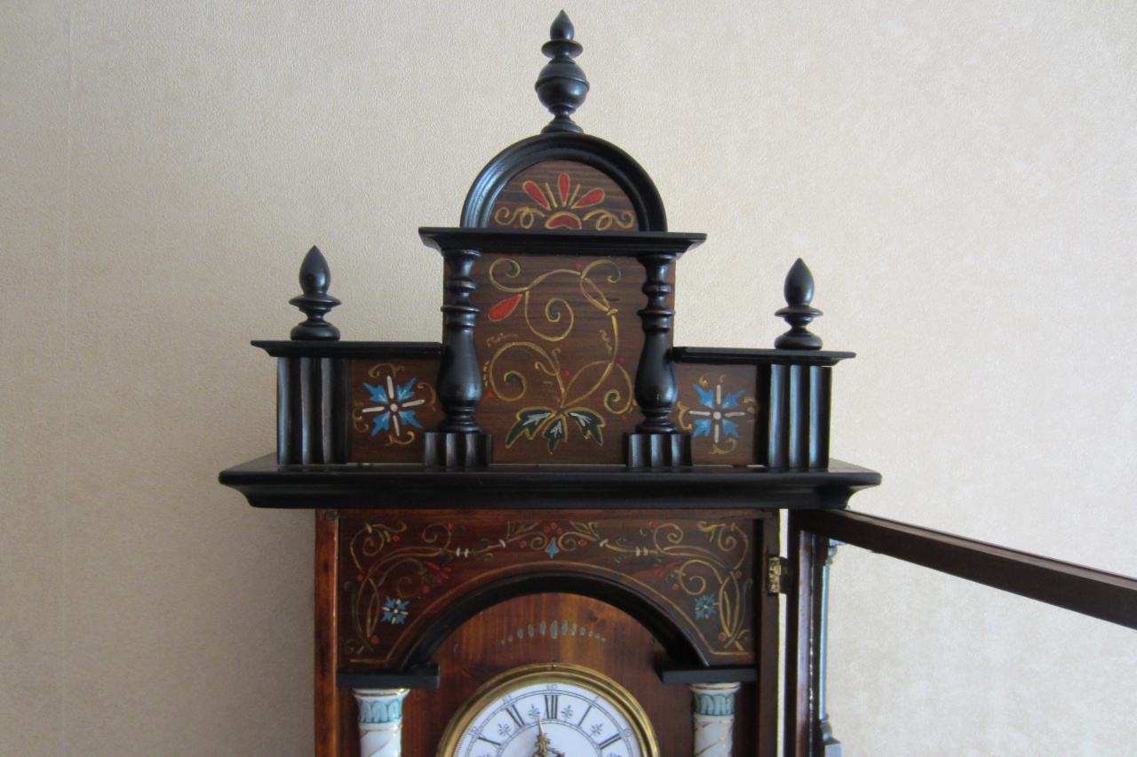

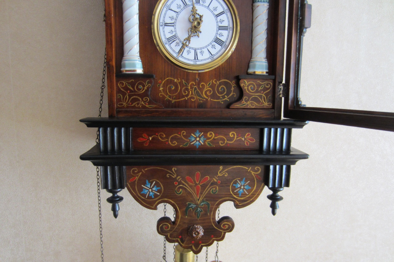

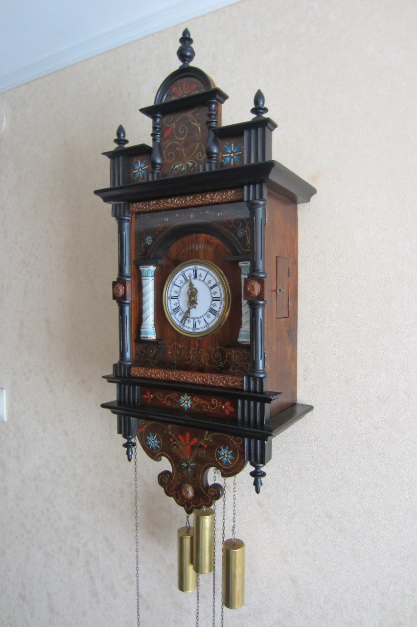

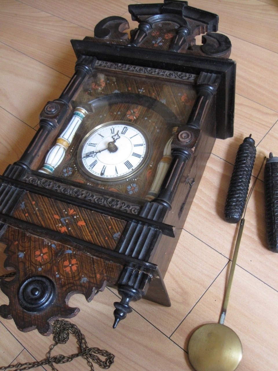

Всем здравствовать. Пришло время показать, что у меня вышло из этих 3-х гиревых часов с музыкальным мех-мом. Механизм поставлен на уверенный ход, сделана счётная шестерня боя в зеркальном виде. Всё работает. Видео выложу чуть позже, если интересно. Не хватает цепей, зимой, наверное, придётся плести самому. От кукушки не подходят(широко звено)
ID:	2310521   Нажмите на изображение для увеличения
ID:	2310522   Нажмите на изображение для увеличения
ID:	2310523   Нажмите на изображение для увеличения
ID:	2310524   Нажмите на изображение для увеличения
ID:	2310525   Нажмите на изображение для увеличения
ID:	2310526   Нажмите на изображение для увеличения
Эти 9 пользователей сказали Спасибо! arhistratig за это сообщение:

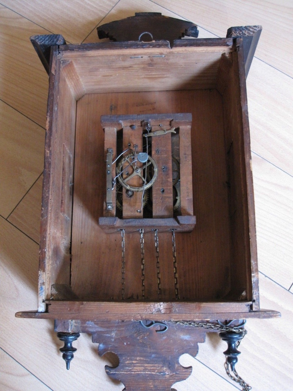

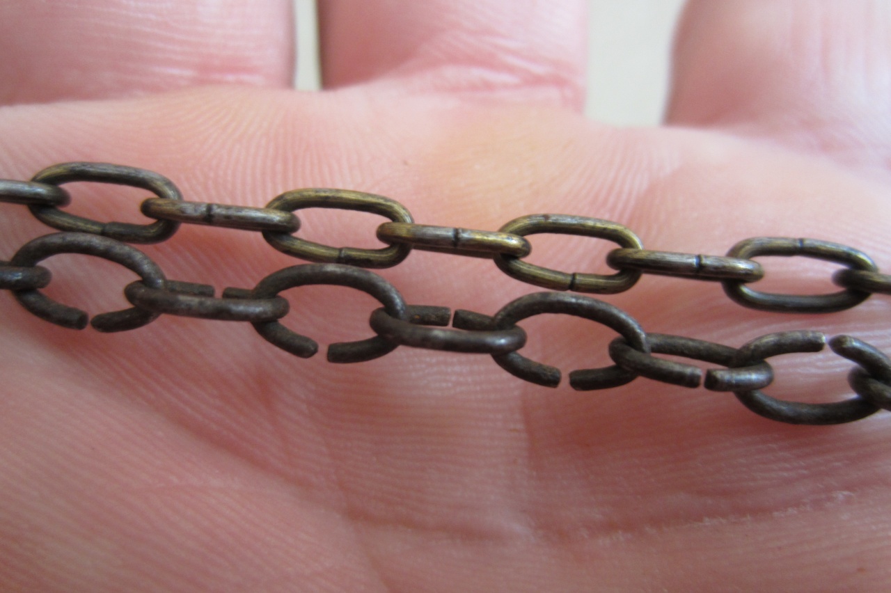

Спасибо. Цепи для мех-ма на деревянных платинах. Хотя они тоже все разные. Блин, штангель то у меня в гараже..Почти как от советской кукушки, только звено чуть поуже и чуть подлинше. Была мысль сжать каждое звено на цепи от кукушки. Но не знаю получится ли. Конечно латунные лучше.
Вот сфотографировал. Сверху нужная, снизу от кукушки.
Убегаю на работу. Всем до вечера..
  #30
Старый 05.09.2018, 14:17
Аватар для Vasiliy K
Vasiliy K Vasiliy K вне форума
Регистрация: 03.10.2014
Адрес: Новоузенск, Саратовская область,
Сообщений: 3,788
Сказал(а) спасибо: 12,252
Поблагодарили 2,590 раз(а) в 1,522 сообщениях
Если проволока как у советской кукушки - проще выпить побольше шампанского и наделать звеньев из проволоки от его пробок. Для кукушек я делал именно так, а кто-то даже посчитал, сколько шампанского идёт на одни часы. В теме про "Маяки" с кукушкой это было в начале этого года.
