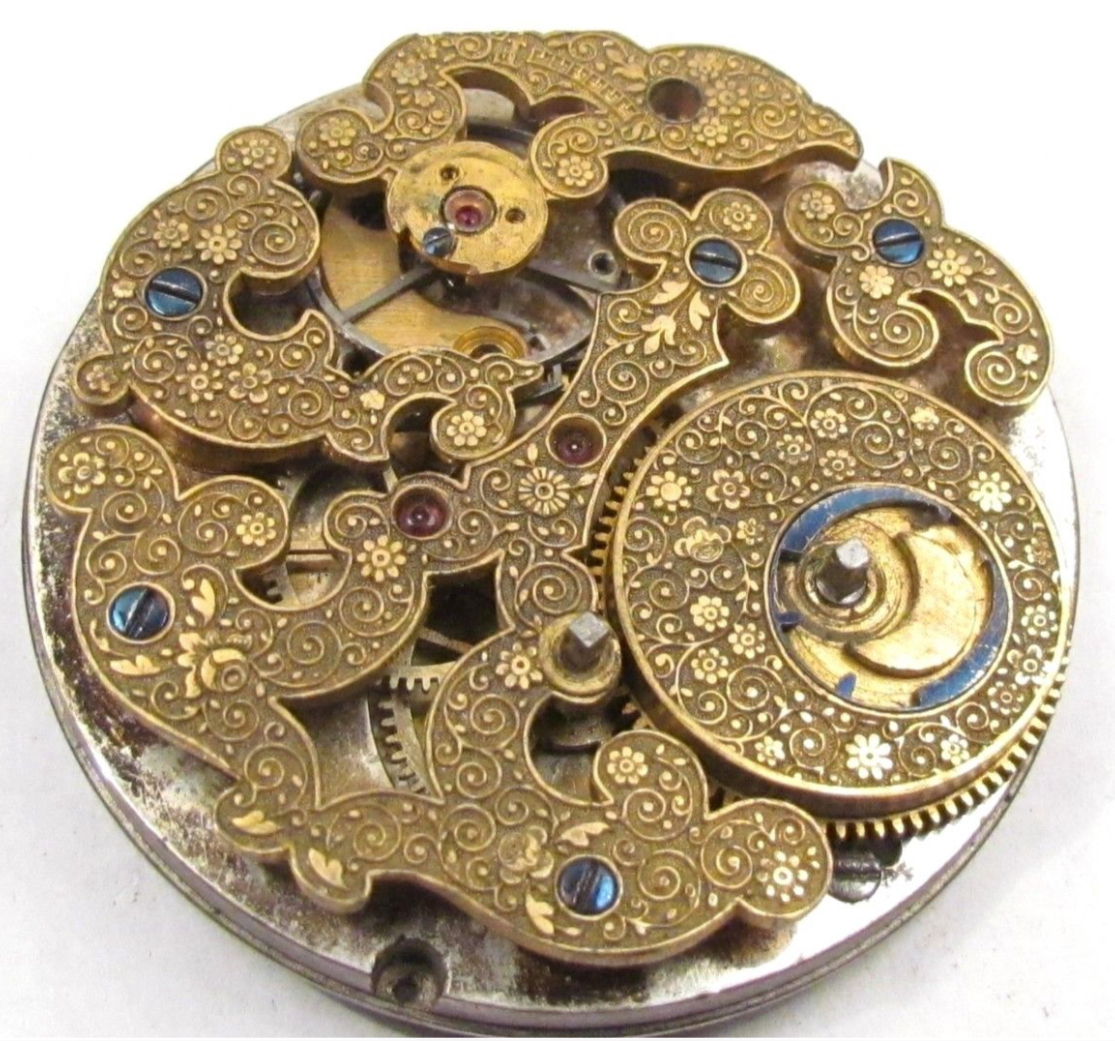

Вот никак не пойму, почему некоторые механизмы называют китайскими? Ведь они явно европейский карманники:
«Antique CHINESE DUPLEX Pocket Watch Key Wind Movement for parts 48.78 mm»
Или это про фузею?

По типу регулятора. "Китайский дуплекс" (он же - крабовый) активно экспортировался на восток.
