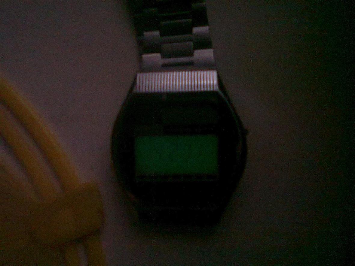

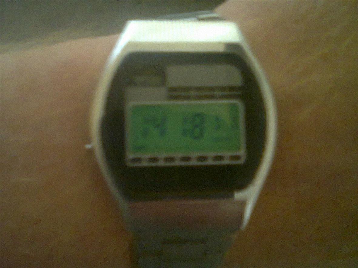

Немного офтоп, но всё же. Я подглядел данный мод на этом форуме. Под ЖК экран вставлена люминисцентная плёнка. Почему никто из производителей так не поступает? Свечение очень яркое, хотя и относительно недолгое (в полной темноте часов на 6-7 ещё различим). Даже при заходе в лифт или подъезд очень заметное свечение. Простите за качество фото, на руках сейчас только древняя Нокиа.

Да, так делают не которые Любители.Технология проста-вырезать бумагу по размеру из китайского будильника с подобным цифером или нанести люм(цветовых вариантов много) на простую бумагу заклеить скотчем (чтоб не осыпался) и вставить в место рассеивателя.Производители будут в пролете-по цене-не накрутят на доп.комлектующих,катушках ,транзисторах,диодах и т.д+ батарейкам -Не выгодно.
